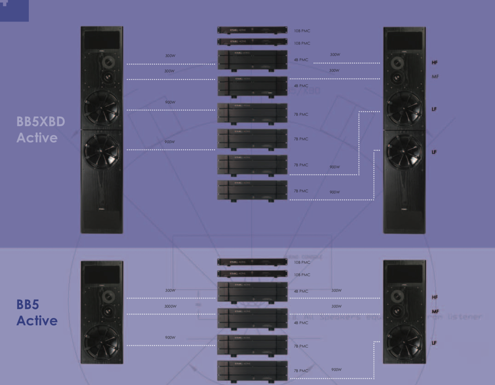

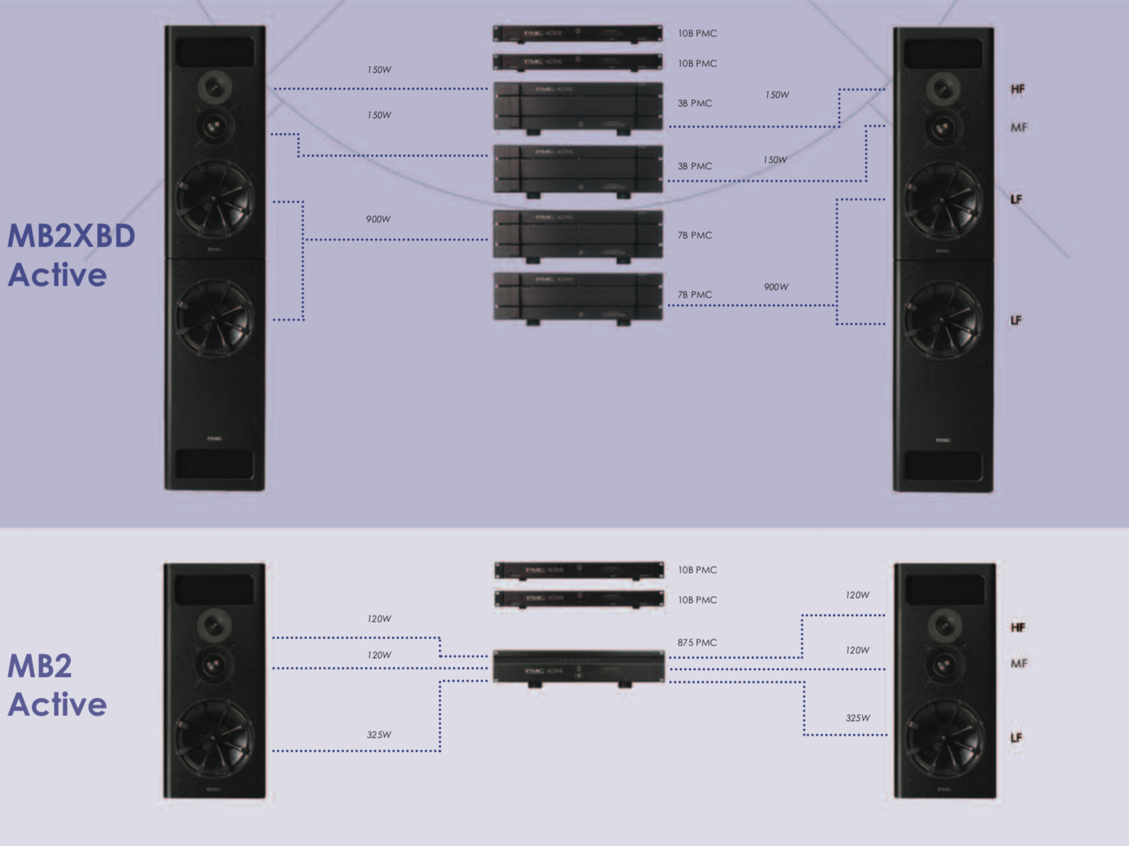

και αυτή η διαφορά ισχύος Πέτρο μεταξύ του ενεργού μοντέλου και του παθητικού που οφείλεται?
αυτά τα έως 1500watt πού πάνε και γιατί τα αναφέρει εφόσον το maximum των μονάδων του ηχείου έχουν ανοχή στο πηνίο 220-250 στο γούφερ ,100 στο Mid και 50 στο τουίτερ?
εφόσον είναι το πολύ 25% κατανάλωση κρος δεν θα πρεπε να δίνει το πολύ και έως 450watt χονδρικά ισχύ ενισχυτικών? :idk:
ή άντε άλλα 150 σύνολο 600watt για να συμπεριλάβουμε και την παραμόρφωση όταν τσιτώνουμε έναν ενισχυτή 8-)
Υ.Γ. Αυτό που αναφέρεις ότι ένα κρος ''δεν κόβει μόνο'' πως δικαιολογείται?εννοώ...όταν σε ένα ρεύμα προσθέτεις ένα ''ατελές μέσο''...πηνία-αντιστάσεις-απώλειες...πως γίνεται να δίνει παραπάνω από όσο καταναλώνει(ή αν θέλεις.... παραπάνω χωρίς να καταναλώνει?)?

Εδώ είναι τα χαρακτηριστικά από τις μονάδες της Volt, που χρησιμοποιεί στα ηχεία της η PMC.
Βλέπεις πως για το 15ιντσο η εταιρία αναφέρει 400 watts, για εύρος 30-500 Hz και για το 12ιντσο 300 watts, για 29-700 Hz.
https://voltloudspeakers.co.uk/products/studio-speakers/
Οι όποιες τρελές αναφορές ισχύος είναι για λόγους εντυπωσιασμού και μόνο.
Για το δεύτερο ερώτημα σου θα σου πω απλά ότι ένα μεγάφωνο δεν είναι μια σκέτη ωμική αντίσταση.
Επιπλέον το όποιο φίλτρο εμφανίζει επαγωγική ή χωρητική συμπεριφορά, δηλαδή διαφορά φάσης της τάσης και του ρεύματος που διαρρέει το κύκλωμα.
Αυτό σημαίνει πως με την διαρροή του από το εναλλασσόμενο (ηχητικό) μας σήμα αποθηκεύει ενέργεια, την οποία αποδίδει σε διαφορετική χρονική στιγμή, αναλόγως τον χαρακτηριστικών φίλτρου-φορτίου.
Έτσι, έχοντας την ικανότητα να <<ρυθμίσεις>> αυτούς τους παράγοντες, μπορείς να αυξήσεις την στάθμη μιας μονάδας κατά το δοκούν.
Δηλαδή ενέργεια (στάθμη) που έχει μειωθεί σε ένα σημείο του φάσματος λόγο του φίλτρου μας, να αποδοθεί σε ένα άλλο σημείο αθροιστικά με την αρχική.

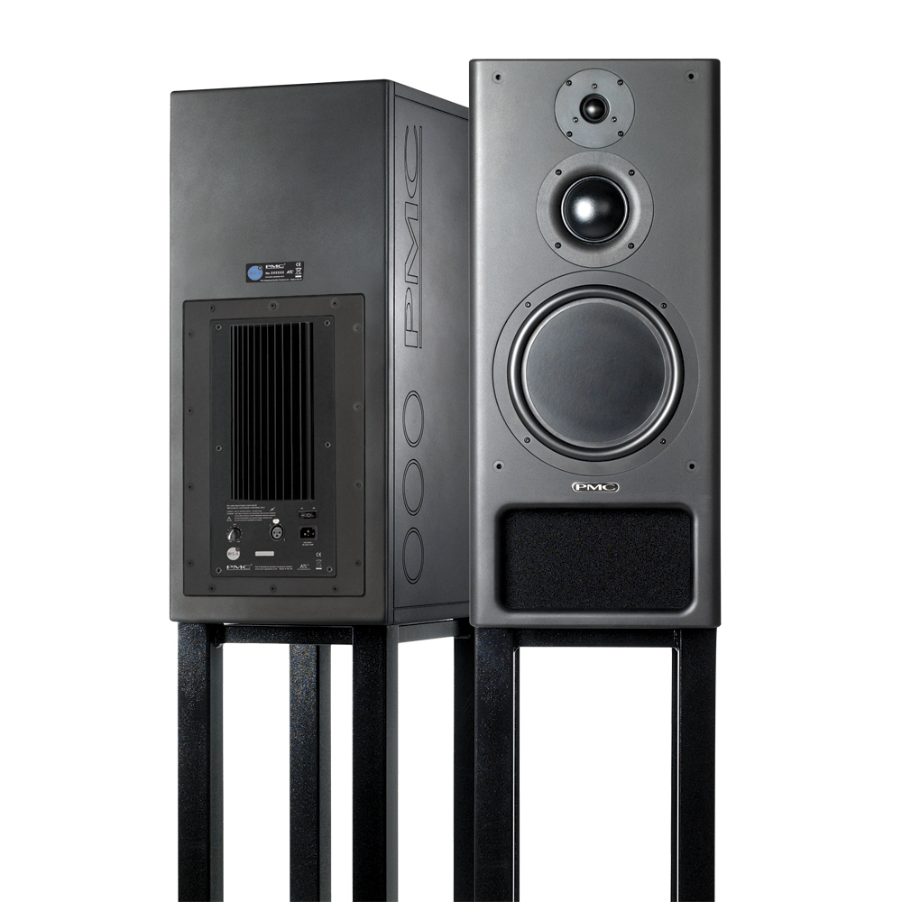

Πολλές οι φέτες.
Τα ενεργά με ενσωματωμένα τελικά στάδια πιο νοικοκυρεμένα δεν είναι;
Αυτός είναι ο τρόπος για ενεργή ενίσχυση στην pmc. Πάντα έτσι ήταν .
Σε άλλες εταιριες ο ενησχυτης πιάνει μέρος στο εσωτερικό της καμπίνας με ότι αυτό συνεπάγεται στην αλλαγή της συμπεριφοράς της.
Στην pmc το μήκος της ενεργής γραμμής μεταφοράς είναι θεμελιώδες δεδομένο.
7.216
5.720
Σεβαστό το ATL αλλά αυτό δεν σημαίνει ότι δεν μπορεί να προσαρτηθεί amp plate στην πλάτη.
Και όχι, δεν αλλάζει τη συμπεριφορά της καμπίνας ένα προσαρτημένο amp plate στη δική του ξεχωριστή εσοχή στην καμπίνα.
