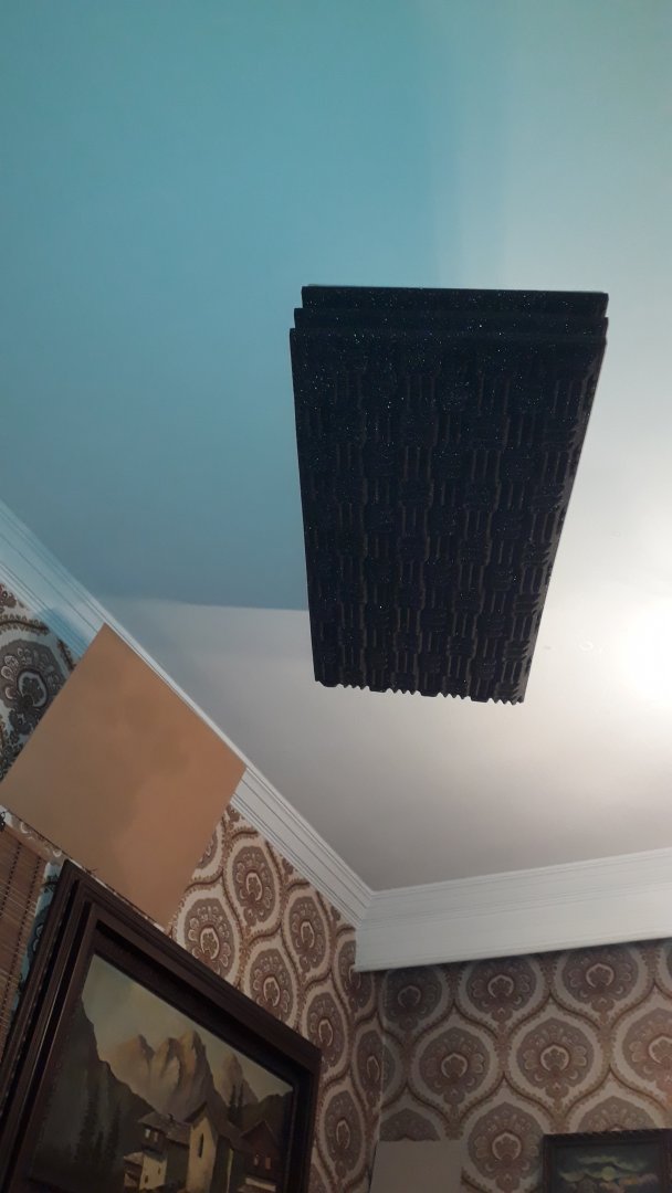

βγαλ το χαρτόκουτο από τα Βλάχας παναθεμα σε
δεν είσαι σε δεντρόσπιτο 8 χρονου που να πάρει! :lol::lol:
ΟΙΚΤΟ! :cry: :cry: :cry:
