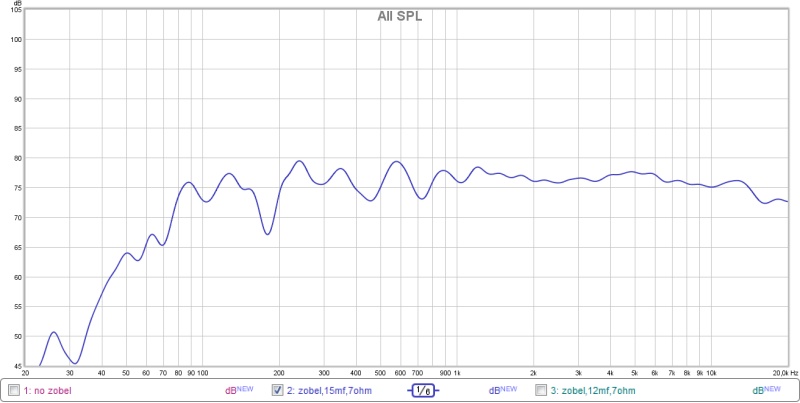

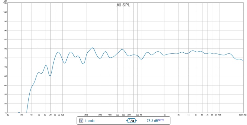

Για τον ενισχυτη ειναι η καλυτερη λυση να βγει εκτος κολλητα παλι στην ιδια πλατη αλλα ποιο εξω ισως μελλοντικα.
Nαι σωστα!! το βλεπω, σκεφτομουν εχω μια αντισταση των 3ωμ αντι των 5 ωμ οποτε μπορω να το φερω οσο θελω, (μηπως μεγαλυτερη; ειναι σε σειρα με τον πυκνωτη αλλα παραλληλα με την αντισταση του πηνιου του μεγαφωνου δε ξερω..)φανταζομαι θα εχει ερθει και η φαση.:)
Επισης η αντισταση ειναι 5w θελουμε μεγαλυτερη;
Επισης με το αλλο πηνιο περαν του χαμηλοτερου σημειου , λογω 1ωμ χαμηλοτερης αντιστασης απο το υπαρχον θα ερθει και ολη η σταθμη υψηλοτερα κατω απο 1khz , διπλα τα οφελη :).
Ερωτηση η χωριτικοτητα ενος πυκνωτη σε ενα zobel μεταβαλλει το σημειο που αρχιζει να ερχεται σε αναλογη σταθμη με το υπολοιπο φασμα η αντισταση προς τα πανω.
Εδω ας πουμε με τα 15mf υποθετικα και αυθαιρετα λεω ενα νουμερο απο τα 700hz και πανω.
Εαν μικρυνω το νουμερο, π.χ. 10mf θα ξεκινησει να επεμβαινει απο τα 500hz ή απο τα 900hz;

Η αντίσταση σε λίγο παραπάνω τιμή από την Re. Θα σου έλεγα να δοκιμάσεις 6,8 Ωμ

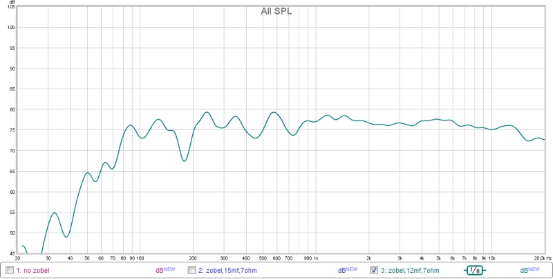

Όπως βλέπω την καμπύλη θα έλεγα για πυκνωτή μικρότερο από τα 15. Δοκίμασε 12 μ ή 10.
με τη χρηση 12mf αντι 15mf μειωνεται ο κυματισμος κατω απο το 1khz!:)

Ωραία δοκιμάζεις και 10 μF και αποφασίζεις.

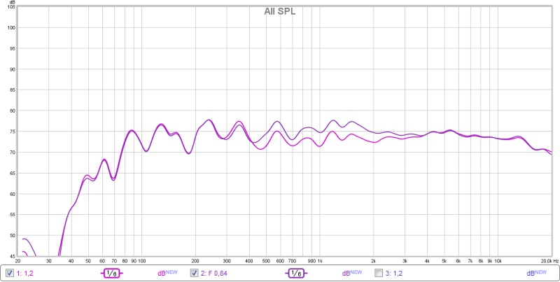

Eβαλα ενα πηνιο υπολογιζω στα 1.2 mhr αυτο εκτιμωντας βαση της διατομης και της ωμικης αντιστασης και μεγεθους σε σχεση με τα ετοιμα .βλεπουμε οτι τραβηξε κατω απο τα 400 hz, εδω ειναι και στις δυο περιπτωσεις το κυκλωμα αντισταθμισης .

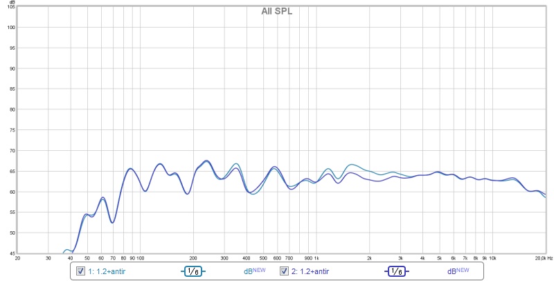

εδω το νεο πηνιο με και χωρις το κυκλωμα αντισταθμισης. Τωρα η το πηνιο ειναι πολυ παραπανω απο το 1.2mh ή ειναι αλλα το 0.84mhr του ηχειου δεν εναι ή ειναι και τα δυο αλλα ηθελε 1mh.

Άψογα είναι. Αυτό ακριβώς υπολόγιζα να κάνει. Μην πειράξεις τίποτα άλλο.
Είμαι βέβαιος πως θα ακούγεται όπως πρέπει.

Aληθεια; περιμενα μηπως κατεβαζε απο 1-2khz αυτο το βουναλακι μονο...
[DOUBLEPOST=1542265989][/DOUBLEPOST]Λοιπον επειδη θελω να το δω και ως ζευγος και επειδη παρατηρωντας το βουναλακι 400-500hz στην περιοχη οταν ειναι στη θεση ακροασης θα ειναι ερθει παραπολυ ωραια...το κυκλωμα αντισταθμισης ειναι με 12mf και 7ωμ δε ξερω εαν αξιζει να δοκιμασω και με 10mf ...

Δες πόσα db κάτω είναι πλέον το <<βουναλάκι>>. Θεωρώ πως δεν θα ενοχλεί όπως είσαι.

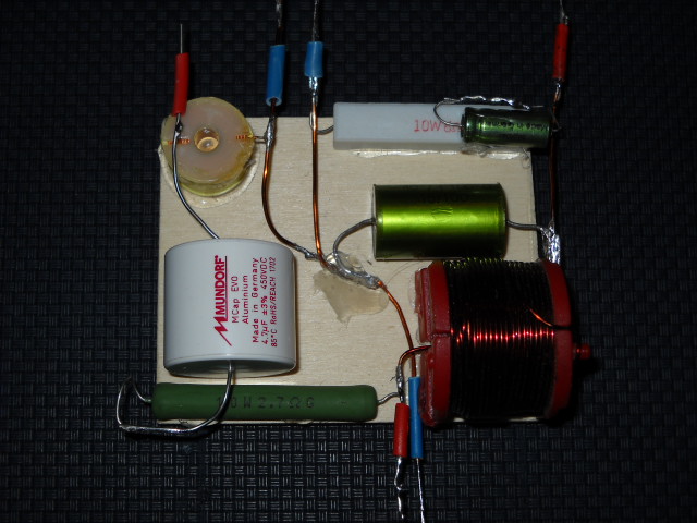

Λοιπον ,προσπαθωντας να βρω τη χρυση τομη κοστους,πρακτικοτητας,κατεληξα τελικα μετα τις νεες αλλαγες που θα αναφερω παρακατω.Κριθηκαν να γινουν καποιες ενω αλλες αλλα ο διαθεσιμος χωρος στο ηχειο που ειχε τον ενισχυτη, εκαναν αδυνατη την εφαρμογη τους ...
1)Αλλαγη πυκνωτη σε σειρα με το τουιτερ, ΜΚP 4,7 mf mundorf evo cap
2)Κυκλωμα αντισταθμισης αντιστασης zobel RC ,R= 6,8 ohm /10w, C=15mf/μκτ
3)Aλλαγη παραλληλου πυκνωτη προς το γουφερ ιδιας χωρητικοτητας 15mf αλλα ΜΚΤ.
4)-2db μεσαια,-3db πριμα απο τα ρυθμιστικα.
Δεν εγινε τελικα η αλλαγη του πηνιου ,λογω χωρου στο ηχειο που εχει τον ενισχυτη, αλλα και γιατι η υποχωρηση κατω απο το 1 khz δε μου αρεσε καθολου!! επεσε πολυ η σταθμη... η επανατοποθετηση του παλιου πηνιου, αλλα τωρα πλεον με 15mf συνδιαστικα στο zobel εφερε την ισορροπια που ειδατε στα γραφηματα. Στο ηχειο αυτο το zobel τοποθετηθηκε πριν το μεγαφωνο μεταξυ του (+)(-) στην καλωδιωση το ιδιο και ο παραλληλος πυκνωτης στο φιλτρο του γουφερ.
Η αλλαγη του πυκνωτη του εν σειρα με το τουιτερ εγινε πανω στο πλακετακι με σχετικη πατεντα και κολληση με σιλικονη στο br σωληνα,και δεν τοποθετηθηκε η αντισταση των 2,7 ohm παλι λογω χωρου, αναγκαστικα και στο αλλο ηχειο.
Η σειρα που εχω γραψει ειναι κατα προτεραιοτητα, στην περιπτωση μου δε ξεπερνα τα 30 ευρω ...
Μπορει φυσικα καποιος να υποχωρησει σε κοστος, με ηλεκτρολυτικους bipolar στις παραλληλες συνδεσμολογιες,καλο ειναι να μετρηθουν οι esr ~0.5-0.7 0hm ,οπως και οικονομικοτερο πυκνωτη στη σειρα με το τουιτερ, ας ειναι τουλαχιστον MKT 250v.
