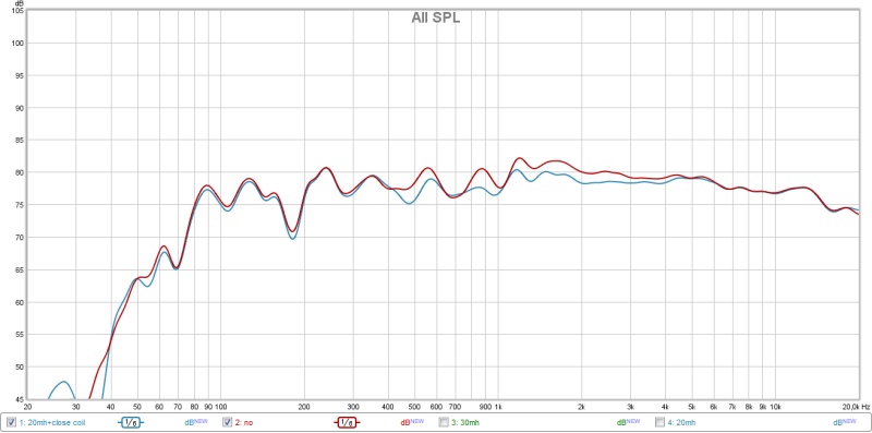

Eβαλα πρωτα ενα πηνιο πανω στο υπαρχον περι τα ~0.20mhr .εδω συγκριτικα με και χωρις επεμβαση.

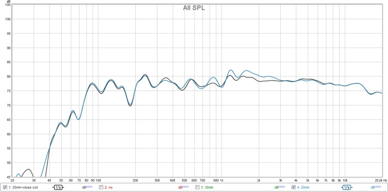

δοκιμασα και τοποθετηση του δευτερου πηνιου αυτου των 0.20mhr πριν το μεγαφωνο δηλαδη σε σειρα ως εχει πηνιο 0.85mhr ,παραλληλα πυκνωτης 15mf και μετα παλι πηνιο 0,20mhr.
παρακατω βλεπουμε συγκριτικα του να ειναι το εξτρα πηνιο πριν του πυκνωτη (γκρι)και μετα(μπλε) ...

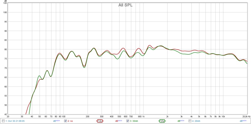

και τελος με 0.30mhr παλι πριν το μεγαφωνο ,οχι κολλητα δηλαδη(μου ηταν και ευκολο ...)
[DOUBLEPOST=1540931864][/DOUBLEPOST]Βλεπουμε οτι θελει πριν τον πυκνωτη να μπει η οποια αξια ενος πηνιου, περαν απο την λειτουργικη σημασια οπως παρατηρησε ο Πετρος...
Δεν ξερω εαν χρειαστει να αυξηθει ελαφρως και η αξια του παραλληλου πυκνωτη...

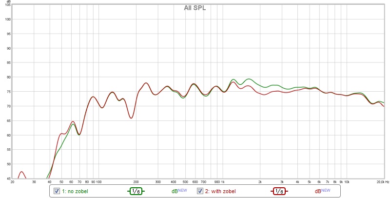

Δεν κρατιομουν φυσικα ..με 15mf και συνολικη 5.5ωμ αντισταση το zobel.

Αρκετά καλύτερα και με το μεγαλύτερο πηνίο δεν χρειάζεται να το παιδεύσεις άλλο. Υπάρχει το ενδεχόμενο να έπεσε λίγο η συνολική εμπέδηση γύρω στους 2Κ.
Αν θες να πας παραπέρα βγάζεις τον ενισχυτή από το ένα ηχείο, τον τοποθετείς σε ξεχωριστό κουτάκι και έχεις κοινά καλώδια και κατασκευή στα δύο ηχεία.
