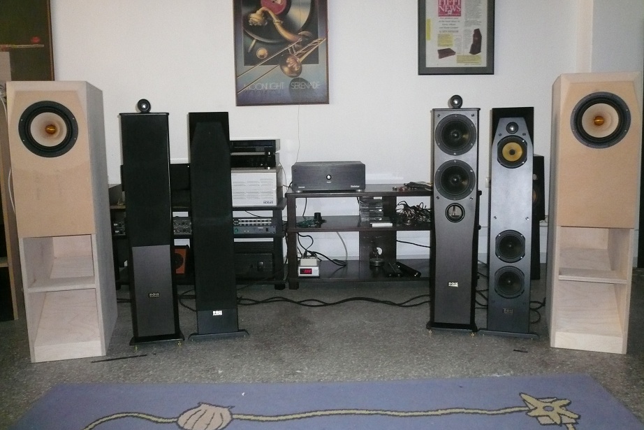

εδω φωτος από το χώρο των δοκιμών οι πρωτες ακροασεις παρεα με καποια μοντελα της Rois

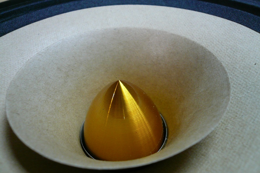

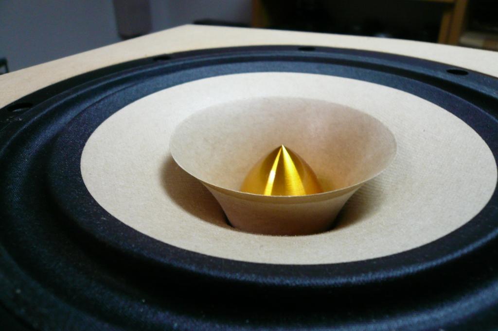

κοντινό πλάνο της ομοκεντρικής μονάδας (εξαιρετικής κατασκευής το
μεγάφωνο της Tangbang, είναι η βάση του ηχοσυστήματος. Επί της ουσίας όλη η προσπάθεια
έχει γίνει ώστε αυτό, να υποστηριχτεί σωστά ηχητικά, δηλαδή, να αποδώσει
τα δυνατά σημεία των fullrange, χωρίς να έχουμε απώλεια σε οποιοδήποτε ζητούμενο στοιχείο
της αναπαργωγής.

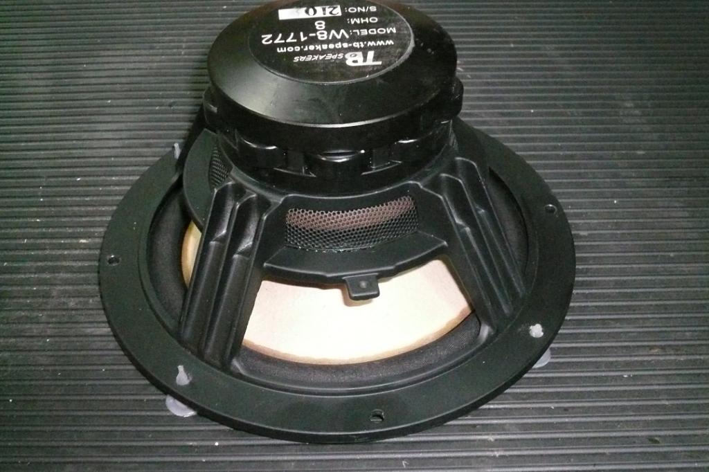

Τα T/S στοιχεια αυτα.........Βλασση μου δεν ειναι απο αυτο το μεγαφωνο αλλα απο το αδερφακι του το 1808.
Το 1772 εχει αλλα χαρακτηριστικα......... αυτα......
  • Nominal Diameter8"
  • Power Handling (RMS)30 Watts
  • Power Handling (max)60 Watts
  • Impedance8 ohms
  • Frequency Response42 to 20,000 Hz
  • Sensitivity95 dB 1W/1m
  • Voice Coil Diameter1.5"
Thiele-Small Parameters
  • Resonant Frequency (Fs)42 Hz
  • DC Resistance (Re)6.8 ohms
  • Voice Coil Inductance (Le)0.009 mH
  • Mechanical Q (Qms)1.02
  • Electromagnetic Q (Qes)0.36
  • Total Q (Qts)0.27
  • Compliance Equivalent Volume (Vas)3.34 ft.³
  • Mechanical Compliance of Suspension (Cms)1.37 mm/N
  • BL Product (BL)7.12 Tm
  • Diaphragm Mass Inc. Airload (Mms)10.11g
  • Maximum Linear Excursion (Xmax)3 mm
  • Surface Area of Cone (Sd)9 cm²

Σωστό αυτό για το μεγάφωνο.

Από πολύ καιρό, λοιπόν, με “έτρωγε” η ιδέα ένος μονόδρομου ηχείου πλήρους (κατά το δυνατόν) φάσματος, όπου η απλότητα του crossover θα έφτανε στον υπέρτατο βαθμό της: στην πλήρη κατάργηση του crossover! Παράλληλα, η απόδοση όλου του ακουστικού φάσματος από μία, πηγή προσφέρει το απόλυτο σε θέματα χρονισμού και φασικής συνοχής του ήχου καθώς και σε θεματα ομοιογένειας της πολικής απόκρισης, που ταλανίζουν τα πολύδρομα ηχεία.
Ο ενισχυτής της Audio4Soul έδωσε την τέλεια αφορμή για την υλοποίηση αυτής της ιδέας. Με απόλυτα μινιμαλιστική σχεδίαση (πρόκειται κατ’ ουσία για ένα DAC υψηλής ισχύος, που μπορεί να οδηγήσει απευθείας ηχείο!) και ήχο απαλλαγμένο από κάθε ίχνος “ψηφιακού” χαρακτήρα, έδειχνε να είναι το ιδανικό ταίρι για ένα απόλυτα μίνιμαλ μονόδρομο ενεργό ηχείο.
Έτσι, “γεννήθηκε” το Kalypso, βασισμένο στο εξαιρετικό 8ιντσο μεγάφωνο πλήρους φάσματος W8-1772 της Tang Band, με αυαισθησία 95 dΒ και απόκριση 40-20000 Ηz, που αξιοποιεί πλήρως τα 25Wτου ενισxυτή της Audio4Soul. Για όσους δε γνωρίζουν, η Tang Band είναι για μία ιδιαιτέρως σοβαρή Ταιβανέζικη εταιρεία, που ειδικεύεται εδώ και πολλά χρόνια στα μεγάφωνα πλήρους φάσματος, διαθέτοντας πάνω από 30 τέτοια μοντέλα από 2 μέχρι 8 ίντσες!! Το συγκεκριμένο μεγάφωνο έχει λάβει ενθουσιώδεις κριτικές παγκοσμίως και θεωρείται από πάρα πολλούς ανώτερο από αντίστοιχες μονάδες των Lowther, Fostex και Audio Nirvana !!! Αυτό που το κάνει να ξεχωρίζει είναι η πολύ γραμμική του απόκριση και τα μεγάλα περιθώρια διαδρομής του για μεγάφωνο αυτού του τύπου. Έχει (γραμμικό) Xmax3mm, τη στιγμή που αντίστοιχες μονάδες των παραπάνω εταιρειών μόλις που αγγίζουν το 1mm!!! Το πολλαπλάσιο Χmaxπροσδίδει στο wooferτου Kalypso μπάσο με εξαιρετικές δυναμικές ικανότητες, που τα άλλα ‘’σφιγμένα’’ μεγάφωνα ούτε καν μπορούν να πλησιάσουν.
Η φόρτιση χαμηλού γίνεται με αναδιπλωμένη οπίσθια χοάνη, που επιλέχτηκε με μοναδικό κριτήριο την ηχητική απόδοση, παρά το ότι οδηγεί σε καμπίνα μεγάλου όγκου. Οι προδιαγραφές Thiele-Small του συγκεκριμένου μεγαφώνου είναι ιδανικές για τέτοιου είδους φόρτιση, που πραγματικά του ταιριάζει ‘’γάντι’’, μια και αξιοποιεί πλήρως την ταχύτητα και τις δυναμικές αρετές του και χαρίζει την πλέον ουδέτερη και φυσική ηχητική ταυτότητα στο μπασο. Έτσι, το μπάσο του Kalypso χαρακτηρίζεται από ταχύτητα, άνεση και ελαστικότητα, χωρίς περιττά φτιασίδια εντυπωσιασμού και τεχνητά φουσκωμένο όγκο (ίδιον πολλών ακόμη και πανάκριβων ηχείων με καμπίνα bass reflex) και με χαρακτήρα που παραπέμπει σε μπάσο μεγάλου πάνελ παρά σε μπάσο κουτιού! Σ΄αυτό βέβαια συντελεί και η στιβαρή κατασκευή της καμπίνας, από κόντρα πλακέ ρώσικης συμήδας ενώ ο εσωτερικός λαβύρινθος της κόρνας λειτουργεί ως επιπρόσθετο αντικραδασμικό δέσιμο. Hεσωτερική καλωδίωση του ηχείου γίνεται με καλώδιο OCC μονοκρυσταλλικού χαλκού υπερυψηλής καθαρότητας.
Η κεντρική φιλοσοφία του Kalypso είναι η αυτή της ελάχιστης διαδρομής και των ελάχιστων σταδίων μετατροπής του σήματος. Το ψηφιακό σήμα εισόδου μετατρέπεται σε αναλογικό υψηλής ισχύος και οδηγείται απ’ευθείας στο μεγάφωνο! ‘Ετσι, το Kalypso υποκαθιστά το DAC, τον προενισχυτή και τον τελικό ενισχυτή σε ένα συμβατικό σύστημα με διακριτές συσκευές μαζί με όλα τα ενδιάμεσα καλώδια interconnect ενώ συνοδεύεται και από καλώδια ηχείων OCC της Audio4Soul!
Ουσιαστικά, το Kalypso είναι ένα πλήρες σύστημα αναπαραγωγής ήχου που μπορεί να οδηγηθεί από μια πηγή ψηφιακού σήματος μέσω των εισόδων USB, Coaxial και Optical που διαθέτει.
Κατασκευαστικά τώρα, ο ενισχυτής του Kalypso βρίσκεται τοποθετημένος στη βάση του ενός από τα ηχεία, κάτω από το στόμιο της χοάνης. Ουσιαστικά ενεργό είναι μόνο το ένα ηχείο ενώ το άλλο οδηγείται παθητικά από το πρώτο με καλώδιο ηχείου, που θα συνοδύει το Kalypso.
Επίσης, ο ενισχυτής διαθέτει και είσοδο τροφοδοσίας DC ώστε να μπορεί να τροφοδοτηθεί από μπαταρία, με αποτέλεσμα σημαντική βελτίωση στην ποιότητα του ήχου του. Ήδη η Audio4Soulετοιμάζει πρωτότυπο με ειδική μπαταρία μεγάλης χωρητικότητας, που θα δίνει στο Kalypso αυτονομία αρκετών ωρών λειτουργίας σε πλήρη ισχύ!
Αξίζει να σημειωθεί, ότι το κάτω μέρος του ενεργού ηχείου, το οποίο στεγάζει τον ενισχυτή μπορεί να αφαιρεθεί από το ηχείο και να αντικατασταθεί σε (απίθανη) περίπτωση βλάβης του ενισχυτή ή κυρίως για την αναβάθμισή του. Έτσι, το Kalypso θα είναι πάντα σύχρονο και ‘’ετοιμοπόλεμο’’, όποιες και αν είναι οι εξελίξεις στο χώρο του ψηφιακού audio.
