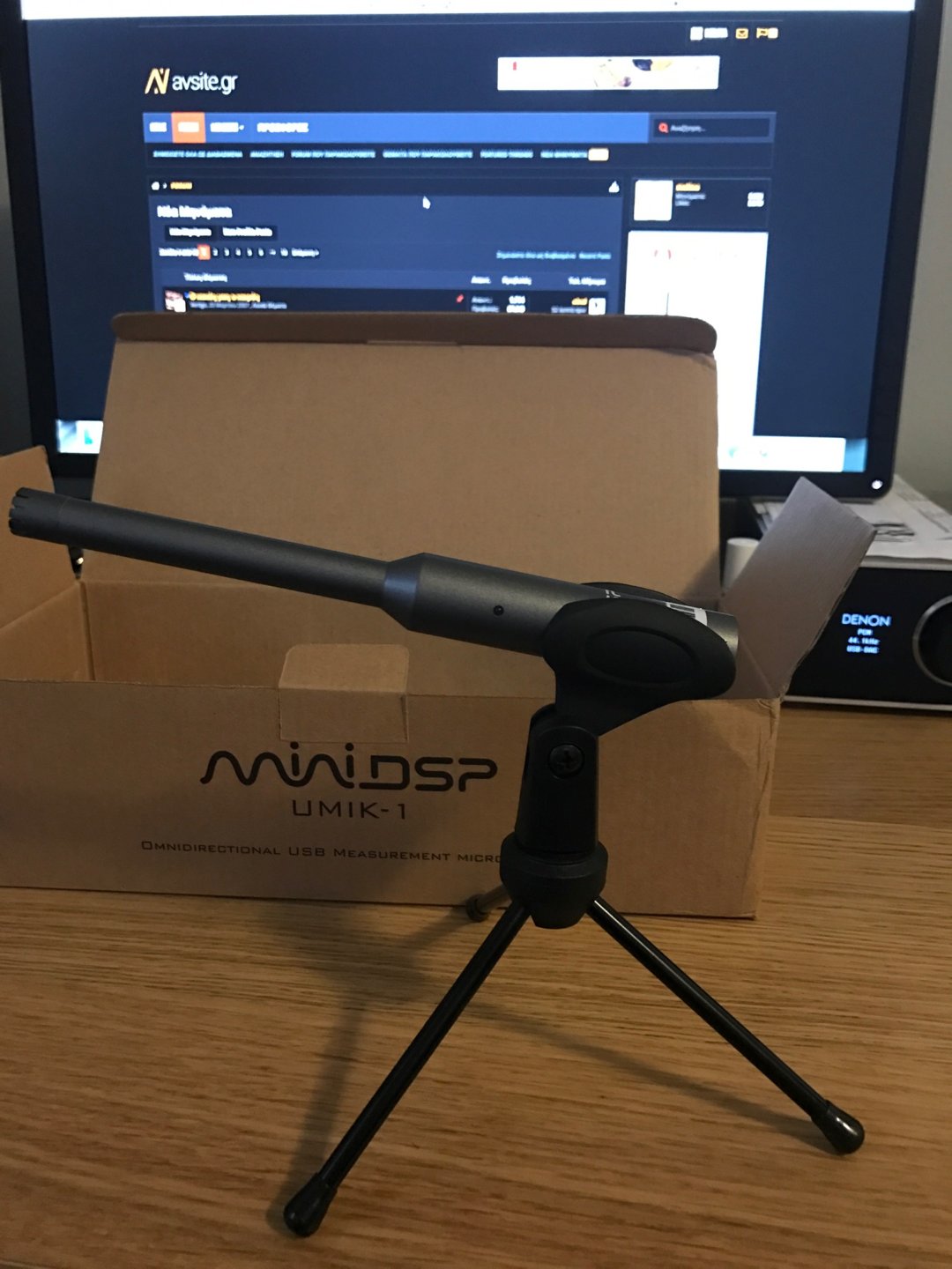

Τρίποδο πήρες;
Καλά δεν το βλέπεις στη φωτογραφία; :o
:laugh::laugh::laugh::laugh:
Εχω ένα φωτογραφικό που γυρνάει και σε οριζόντιο boom για αρχή...αλλά δεν ταιριάζει το σπείρωμα, κάτι θα φτιάξω.. Θα δω και τι χρησιμοποιεί και πως ο καλιμπράτορας και αναλόγως θα κινηθώ. :geek:
32.328
93.198
Το σπείρωμα του μικρου τριποδα του umiK ξεβιδωνεται, και προσαρμοζεται σε οποιο τριποδο θελεις.
