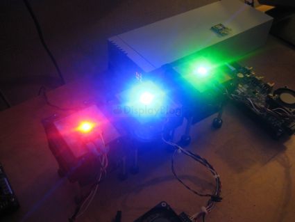

Επι της ουσιας,βρηκα ενα καλο link.
http://www.displayblog.com/2008/05/22/luminus-phlatlight-at-sid-2008/
There was one more room with a prototype short-throw front projector geared for the home theater market. The prototype was powered by a single PhlatLight PT120 chipset that provides a brightness of 750 ANSI lumens. Successful development of this prototype can lead to home cinema projectors and high end business projectors with LED backlights that feature instant-on operation, high contrast ratios, long lifetimes and wide color gamut.
The Luminus PhlatLight RGB LEDs were extremely bright!
Και αλλο ενα πιο τεχνικο.
http://www.electronichouse.com/article/phlatlight_a_new_source_of_illumination/
Δεν παραθετω αποσπασμα γιατι παραειναι τεχνικο στα αγγλικα και μπορει να κουρασει.Οποιος ομως θελει να μαθει καποια επιπλεον πραγματα για το PhlatLight θα το βρει αρκετα ενδιαφερων.

Παρά το γεγονός ότι απουσιάζει ο τροχός, διαχωρισμός των χρωματικών πεδίων υπάρχει και πάλι, αφού το chip είναι ένα. Όμως η εξάλειψη των κινητών μερών μπορεί να επιτρέψει ταχύτητες εναλλαγής τους πολύ μεγαλύτερες από τις σημερινές. Αυτό θα κάνει το rainbow μη αντιληπτό, ίσως και από το σύνολο των θεατών, επιτέλους.

αλλο καλο απ'οτι καταλαβα ειναι οτι τα LEDακια μπορουν να αυξομειωνουν το φως που παραγουν με κατακορυφη αυξηση του ον/οφ κοντραστ.

Δημητρη αυτο ακριβως επισημανα οταν εγραψα "Απ`οτι φαινεται θα βασιστουν στην εξωπραγματικη ταχυτητα του DMD και θα υλοποιησουν την αρχη λειτουργιας των τριτσιπων μ`ενα τσιπ."
Το refresh rate του DMD ειναι ικανο να δημιουργησει μια απολυτα σταθερη και απαλλαγμενη απο τεχνουργηματα εικονα.Αν π.χ. τα 24Hz προβαλλονται επι 10 στα 240Hz (720Hz για το ιδιο το τσιπ) κατι αδυνατο για χρωματικο τροχο δεν υπαρχει καμια περιπτωση κανεις να αντιληφθεί διαχωρισμο χρωματων.
Επισης,επειδη το χρωμα θα παραγεται πραγματικο απο το led χωρις φιλτραρισμα του πρωτογενους λευκου χρωματος απο τροχο ολες οι αποχρωσεις θα ειναι εκει.

Μολις σκεφτηκα κατι ακομα.Φανταζεστε τις δυνατοτητες ρυθμισεις χρωματων με τρεις φωτεινες πηγες,μια για καθε χρωμα?

Με την προϋποθεση βεβαια να μπορει το led να αναβοσβηνει αρκετες φορες το δευτερολεπτο ετσι ωστε να προσομοιαζει την λειτουργια του τροχου, κατι που απ'ο,τι φαινεται το εχουν καταφερει. Και επειδη το on/off του led ειναι πολυ πιο ελεγχομενο και σταθερο απο τον τροχο, οπου οσο και ελεγχομενη να γινει η κινηση, αφηνει παντα περιθωρια λαθους (rainbow), o υλοποιησεις αυτες δεν θα υποφερουν απο το φαινομενο.
Αυτες οι υλοποιησεις, θα καταφερουν να παντρεψουν τα καλα 3 τεχνολογιων. CRT, με αυτονομες αυτοφωτες μοναδες διαρκειας πολλων ωρων, LCD με τρια διαφορετικα πανελ
( εδω ειναι led) για πιστοτερη αναπαραγωγη των χρωματων και DLP, για "μονοτσιπη" ευκρινεια χωρις προβληματα συγκλισης και μεγαλο λογο αντιθεσης. Ολα αυτα, χωρις αυξημενο ογκο και με μικροτερη καταναλωση.
Αν οι ανακοινωσεις για αυξημενη φωτεινοτητα ειναι αληθεις (εμενα αυτο με "καιει" πιο πολυ), τοτε χωρις αμφιβολια, θα περιμενω την νεα γενια...
