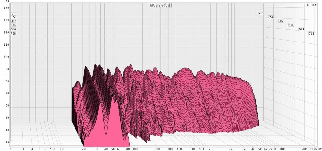

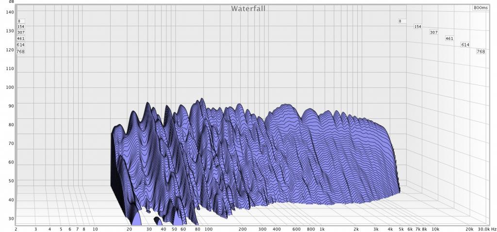

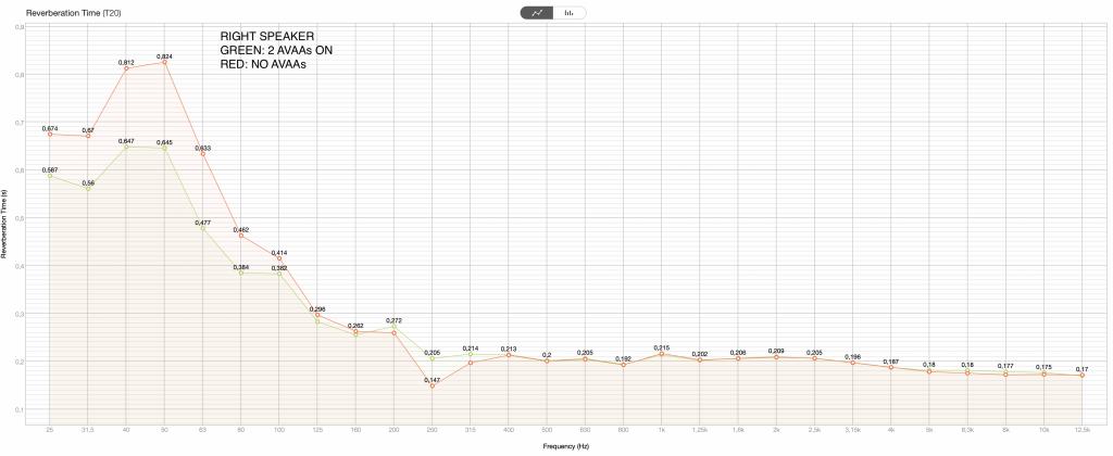

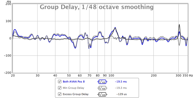

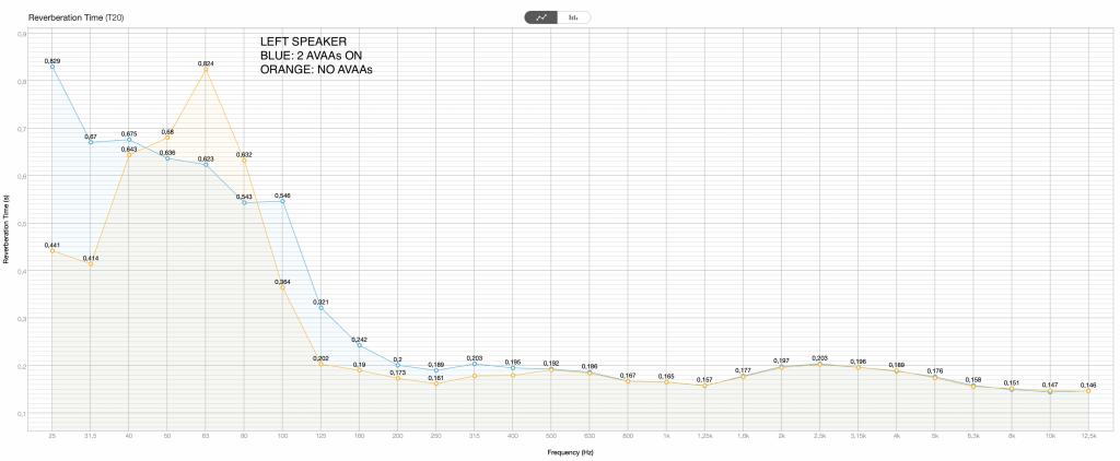

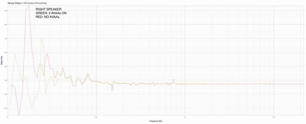

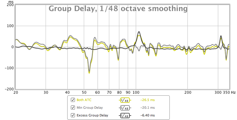

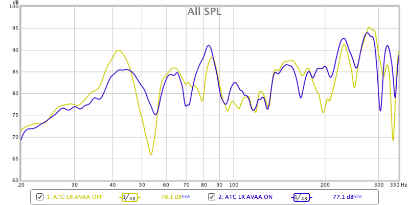

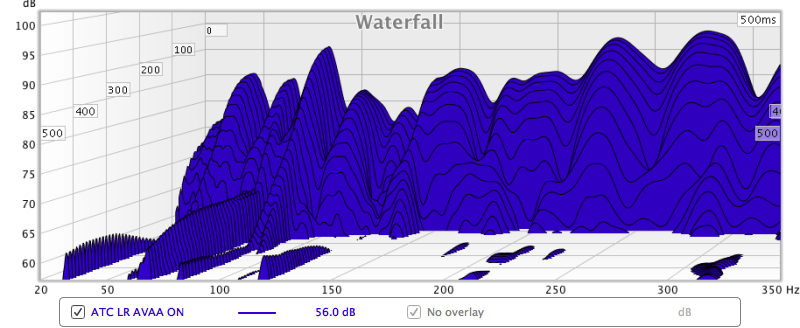

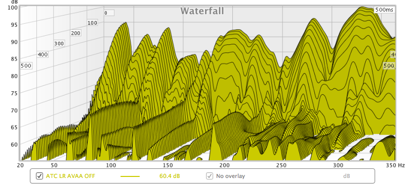

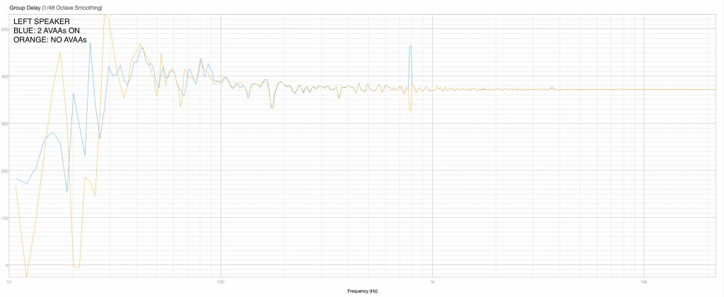

Ανεβάζω μερικές
Αλλος:
Αλλος:
Στο κυνήγι του τέλειου, θα έπρεπε να ξεκινάμε από αλλού τη μάχη, και διαθέσιμα όπλα υπάρχουν, ακόμα και σε σχετικά προσιτά κοστολογια, πχ το μικρό σαμπ της κεφ με τα μετα υλικά, ο τοίχος σαμπ του νταποστ, κλπ κλπ κλπ..
Έαρ , για σαλόνια μιλάμε, άσε τους τοίχους και τις τετράδες σαμπς.
(Τα KEF δεν είναι σαμπ. Γούφερ είναι)
Έχω δει δεκάδες τέτοιες μετρήσεις. Ξυπνήστε.
Αυτό που μου κάνει εντύπωση είναι η βελτίωση στις μετρήσεις χρόνου (Group delay-RT-Waterfall) με μια απλή τοποθέτηση στην γωνία και ενεργοποίηση τους. Χωρίς ζόρι και ισοσταθμίσεις, και κουβάλα τα σαμπ πέρα δωθε, πάρτα αγκαλιά, βάλτα πάνω στο κρεβάτι κτλ.
AVAA. Αβάδιστα, αβίαστα, στον χώρο σας.

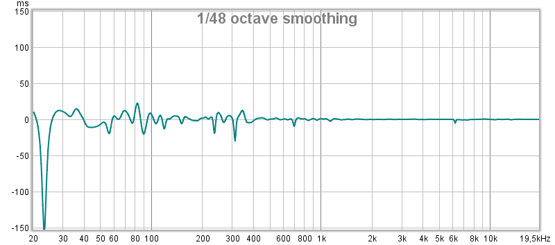

Τη δεδομένη στιγμή έχω εύκαιρο ένα group delay από τις...Βερσαλλίες χωρίς τα θαυματουργά AVAA...Σημειωτέον ότι η απόκλιση κάτω των 30 Hz συναρτάται με την υποχώρηση στο κάτω όριο απόκρισης όπου αλλοιώνεται εκ των πραγμάτων η φάση...Οι διακυμάνσεις είναι μη αισθητές υπό πραγματικές συνθήκες ακρόασης...
Ο δε επαγγελματίας ηχητικός μηχανικός που δημοσιεύει τις εξής αποκρίσεις πλάτους,θα έπρεπε να ντρέπεται αντί να καμαρώνει...Όχι τόσο για τις διακυμάνσεις,όσο για τη γενική κλίση στις καμπύλες...
Ναι βρε γκουρού, σωστά. Αλλά εμάς μας νοιάζει η δράση του AVAA, όχι ο επαγγελματίας
Δεν αντιλέγω σε αυτήν τη θεώρηση...Επειδή λοιπόν μας ενδιαφέρει η δράση εκεί όπου θα το αντιλαμβανόμασταν περισσότερο κατά τις ακροάσεις και λογαριάζοντας πάντα αυτό που υποστηρίζει ο Dr.Toole στο γνωστό του σύγγραμμα ότι δηλαδή προτεραιότητα στην αντίληψη θα έχει η απόκριση πλάτους,τα σχετικά παραδείγματα μαρτυρούν ότι η δράση της μπασοπαγίδας αδυνατεί να εξομαλύνει στο βαθμό που θα ελπίζαμε τις αρχικές ανωμαλίες πάνω στο πλάτος απόκρισης, αφού για να μας επιδείξουν τη διαφορά μεταχειρίζονται smoothing σε τάξη 1/48 οκτάβας... :sneaky:
