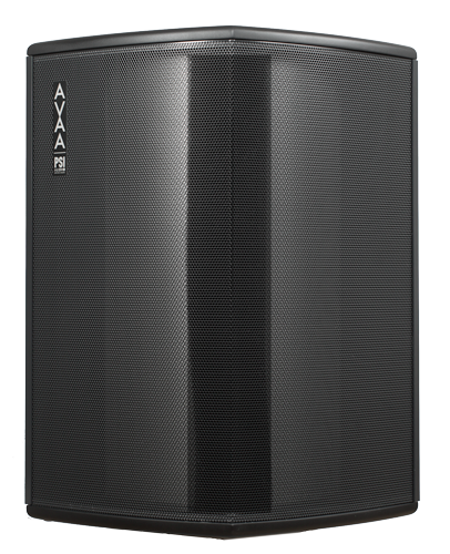

AVAA is the solution for room mode problems between 15 – 120 Hz.
What does the AVAA do?

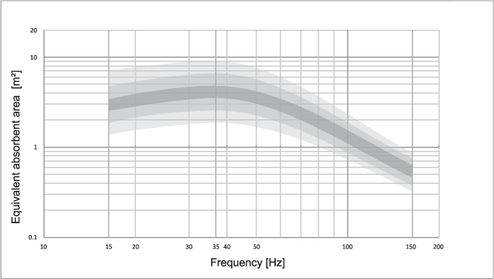

The AVAA is designed to absorb the standing modes between 15 and 120 Hz in a room. It will do so just like passive absorbers but in a much more efficient way and using up much less space. Each operating AVAA will have the same effect as a hole in the wall much larger than the dimensions of the AVAA (that is 0.2 m2). The exact ratio will depend on the frequency and environment but typically range between 5 and 20.
The AVAA will affect the impedance of the air and “suck” low frequencies around it.
Therefore the best position to place an AVAA is in the most rigid corners as that is where all room modes will be most present.
How does it work?
Note that this technology has several international patents pending.
A microphone will measure the acoustic pressure in front of an acoustic resistance.
The acoustic resistance is designed to let air through but reducing significantly the pressure.
A transducer membrane is driven to absorb the volume of air going through the acoustic resistance.
This significantly reduced the acoustic pressure (between 15 and 120 Hz) around the microphone and around the AVAA.

The AVAA will have the same effect, on frequencies from 15 to 120 Hz, as opening a window about 5 to 10 times the size of the AVAA. This will impact sound in the time, frequency and space dimensions.

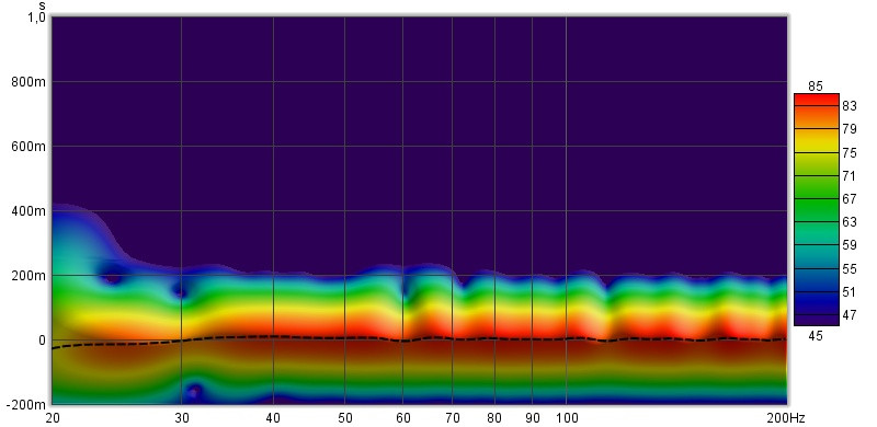

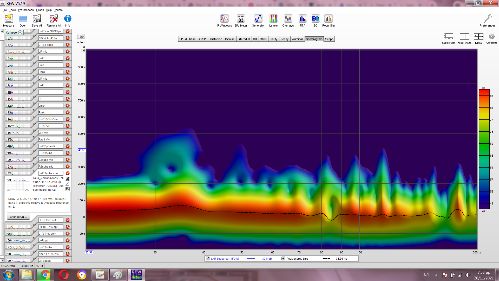

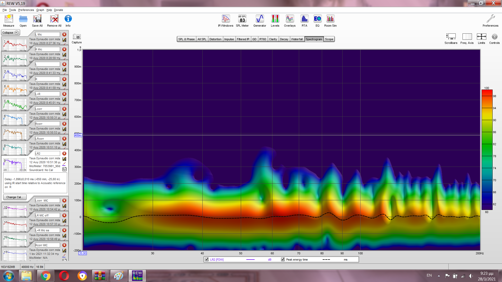

Καταρχάς και με δύο γίνεται δουλειά...Πλην όμως,δεν θα το χαρακτήριζα ιδανικό για σαλόνια...Οι όροι τοποθέτησης είναι εφάμιλλοι εκείνων για αυτόνομα sub,δηλαδή η βέλτιστη δράση επιτυγχάνεται με εγκατάσταση σε ειδικές θέσεις εξαρτώμενες από το χώρο και την τοποθεσία για τις κανονικές πηγές χαμηλών...Δεν λειτουργούν ιδανικά απλώς εγκαθιστώντας τις σε θέσεις που θα βόλευαν...Επίσης η απόσπαση περιττής ενέργειας από το χώρο προϋποθέτει την ύπαρξη αρκετής ενέργειας εκ των προτέρων,δηλαδή για να εξομαλύνουν την κρουστική αίσθηση πρέπει πρώτα να προέκυπτε τέτοια...
Όσο και να ικανοποιήθηκε η περιέργεια,στο τέλος της ημέρας ο χώρος στον οποίο ταίριαζαν αισθητικά (εκείνος με τα Triton και την πιο δύστροπη συμπεριφορά) είχε ήδη κατειλημμένες από άλλα πράγματα τις βέλτιστες θέσεις για εκείνες,ενώ στο δωμάτιο με τις κόρνες όπου βρίσκονταν διαθέσιμες θέσεις για βέλτιστη δράση δεν ταίριαζε η όλη αισθητική.Ακόμα χειρότερα,στο δωμάτιο με τα Vecteur ούτε η αισθητική συμφωνούσε ούτε ήταν διαθέσιμες οι απολύτως βέλτιστες θέσεις....Για μένα είναι πολύ ανώτερη διασκέδαση το παιγνίδι με πραγματικά sub,ιδίως εφόσον γίνεται να εξαγάγω spectro προσεγγίζοντα τη βέλτιστη δράση από το αντικείμενο του νήματος...απουσία αυτού:
