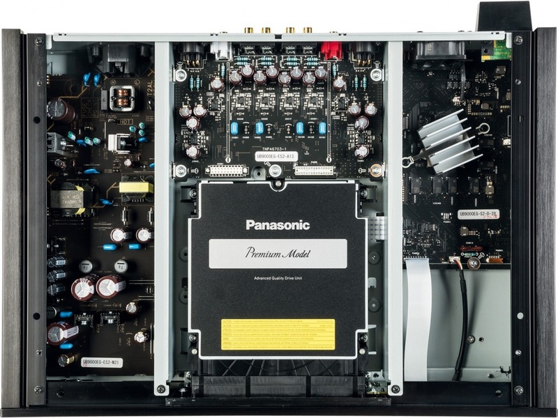

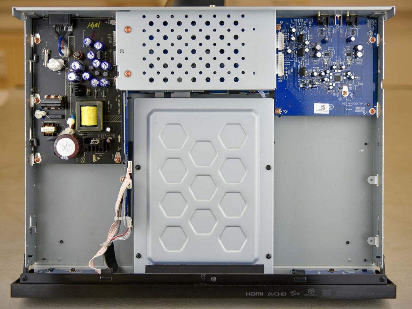

και εσωτερικά με άλλα δυο της ίδιας κατηγορίας του x100 κοντά στο χιλιάρικο.
το Pioneer ubp lx500
και το Panasonic dp-ub9000
και το Pioneer ubp lx500
