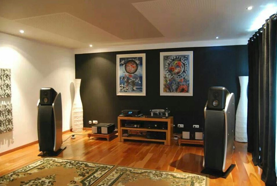

Καλημέρα. Αν είχα δυνατότητα για αλλά 5 τέτοια ηχεια θα είχα και άλλο σπίτι. Η τουλάχιστον ακόμα ένα δωμάτιο.
Δεν θέλω να τα κανιβαλισω αλλά δεν θέλω να ακούω και την γυναίκα καθημερινά να γκρινιάζει.... Όχι πως δεν το κάνει :)
Και φυσικά ούτε να χαλάσω την απόδοση τους. Γι αυτό και ρωτάω εάν σίτα πλαϊνά κτλ παίζουν ρόλο στην απόδοσή τους. Δεν το κατέχω το αντικείμενο τόσο κακό είναι αυτό?
Δεν τρολλαρω σε καμμία περίπτωση απλά προσπαθώ να λύσω ένα πρόβλημα.
Όσοι τα έχουν δει θα καταλαβαίνουν το πρόβλημα μου με τον όγκο τους... άσε την 3χρωμια.. Άντε 2χρωμια.

Αφαίρεσε τα πλαϊνά και πήγαινε τα για βαφή σε χρώμα που θεωρείς πως ταιριάζει με το υπόλοιπο.
Πάρε και την γνώμη της συμβίας για το χρώμα. Όταν μπαίνουν στο παιχνίδι της άποψης, μαλακώνουν...;)

1ον . Τη σιτα μπορεις να τη βγάλεις, άλλωστε οι περισσότεροι κάνουν ακροάσεις χωρίς τις σιτες δεν θα αλλάξει κατι στον ήχο.
2ον . Ο κατασκευαστής έφτιαξε τα πλαϊνά έτσι φαντάζομαι όχι λόγο καλαισθησιας αλλά ηχητικξς συμπεριφοράς. Είναι άλλωστε ηχείο και όχι σκρινιο. Μην τα πειράξεις.
3ον . Πολλά ηχεία θέλουν χώρο να αποδώσουν τα μεγιστα. Αυτό είναι ένα από αυτά. Αν θες να αποδώσει αυτό για το οποίο κατασκευάστηκε τότε χρειάζεται χώρο. Αν δε σε πειράζει να παιζει χειρότερα τότε βάλτο όπου θες.
Αγοράζουμε κάτι για αυτό που είναι . Όχι γι'αυτό που θα θέλαμε να είναι. Δεν αγοράζουμε κάτι και μετά το ταραζουμε στο καταχεριασμα όπως κάνουν πολλοί ντουιδες ακόμα και αντιπροσωποι.
Θα γίνει κάτι άλλο σημαντικά χειροτερο.
Οπότε η μόνο σίτα πειράζεις η το δίνεις και παίρνεις κατι άλλο σημαντικά φθηνότερο και μέσα στις προδιαγραφές σου που σύμφωνα με αυτές θα παίζει και σημαντικά καλύτερα.
Ένα μεγάλο ηχείο αν του αλλάξεις τα χαρακτηριστικά θα παίζει πολύ χειρότερα από ένα μικρότερο και φθηνότερο που θα είναι φτιαγμένο για τον τρόπο που θα το χρησιμοποιήσεις.

Λοιπόν έτσι που το βλέπω, αν βγάλεις τα πλαϊνά και τα βάψεις μαύρη λάκα, έχω γνωστό που ασχολείται με αυτά, όπως επίσης και τις βίδες, μαύρες, θα είσαι super! Ουδέτερο πια στο μάτι, σχετικά βέβαια με τον χώρο, έχει απαιτήσεις αν ρίξουμε μια ματιά στο Manual. Δώσε του λοιπόν χώρο και φαντάζομαι θα σε αποζημιώσει με τις ηχητικές δυνατότητές του. Τις σίτες στο πατάρι!
409
1.369
Το κύριο πρόβλημά σου φίλε μου δεν είναι ούτε η σίτα ούτε το χρώμα, αλλά η τοποθέτηση. Δεν έχει κανένα νοημα να συζητάμε οτιδήποτε άλλο αν δεν λύσουμε αυτό το θέμα. Το κάθε προιόν έχει από τον κατασκευαστή του έναν συγκεκριμένο τρόπο χρήσης. Δεν μπορούμε να πάρουμε μια τηλεόραση και να την βάλουμε να κοιτάει στον τοίχο. Το ίδιο ισχύει και με τα ηχεία σου.
Προφανός προχώρησες σε μια αγορά χωρις να σκεφτείς αν μπορείς να χρησιμοποιήσεις σωστά το προιόν.
Αν δεν μπορείς να το τοποθετήσεις σωστά είναι σαν να αγόρασες ένα διακοσμητικό, το οποίο δεν σου αρέσει κιόλας.

Με αυτά και αυτά λέω να βάλω τις μονάδες κάτω απλό την σκάλα και το από ένα ηχείο σε κάθε γωνία με τις κατάλληλες αποστάσεις.
Και φυσικά ... Μήπως να τα ντύσω με λευκό αυτοκόλλητο?
Τα πλαινά μπορείς να τα βάψεις.Το έχει κάνει πελάτης , σε μαύρη λάκα και είναι φανταστικά.Υπάρχουν στο κατάστημά μας για λίγο αν θέλεις να τα δεις.

Leoniums Τώρα που έδωσες πλήρη στοιχεία χώρου και ενισχυτικών σκέφτομαι τι βλακείες σου έγραψα πιο πάνω. Λοιπόν όταν είχα ακούσει σε έκθεση κάποτε το μικρό αδελφάκι του δικού σου ηχείου είχα θεωρήσει (και όχι μόνο εγώ) ότι είναι ότι καλύτερο έχω ακούσει σε ηχείο και αυτή την εντύπωση την είχα για χρόνια. Κράτα τα ηχεία σου. Mαζί με τα ενισχυτικά του έχεις επενδύσει πολλά και από ένα σημείο και μετά πρέπει και να χαρείς τη μουσική σου. Εξήγησε τις ιδιαιτερότητές τους στη συμβία σου άντε το πολύ να βάψεις τα καπάκια σε χρώμα που θα διαλέξει αυτή. Πιθανή τοποθέτηση είτε με 1μ απόσταση από τον πίσω και πλαινό τοίχο παράλληλα αυτού που βρίσκεται το τζάκι είτε στον απέναντι τοίχο. Με προβληματίζει μόνο αν η "κλίμακα είναι ανιούσα ή κατιούσα" μόνο. Σου εύχομαι να χαρείς το όλον.

εκατέρωθεν του τζακιού εννοείς? Αν ναι και αυτό είναι δύσκολο γιατί το σύστημα θα πρέπει να τοποθετηθεί οπουδήποτε αλλού εκτός του κέντρου λόγω τζακιού.
Απέναντι είναι η σκάλα η οποία είναι ανιούσα (για τον πάνω οροφο). Οπότε μόνο από κάτω από τα σκαλοπάτια μπορεί να τοποθετηθεί αλλά όχι με αυτές τις αποστάσεις που αναφέρεις. Δυστυχώς.
Στον άλλο τοίχο απέναντι του πασου υπάρχει η τραπεζαρία (στο κεντρο) και δεν ξέρω εάν μπορώ να την τοποθετήσω αλλού. Κάνω κάποιες σκέψεις αλλά ακόμα λύση δεν εχω

Κοιτάζοντας το χώρο, λαμβάνοντας υπ’ όψιν τους περιορισμούς (σύζυγος) αλλά και το "κάνει κατασκευαστικές μελέτες", πιστεύω πως μπορούν να τοποθετηθούν στην πλευρά που βρίσκεται η εστία (τζάκι).
Το μόνο που χρειάζεται είναι το "ευφυΐα και δημιουργικότητα" που θεωρώ πως στη συγκεκριμένη περίπτωση έχει "κολλήσει" λόγω του ότι αφορά εσένα ;) Συνήθως έτσι γίνεται για όλους μας, βρίσκουμε σύνθετες λύσεις που καλύπτουν τις σωστές προδιαγραφές και τις αισθητικές απαιτήσεις από τους πελάτες αλλά όταν αφορούν εμάς, όλα πηγαίνουν "περίπατο" :)
Η ελάχιστη απόσταση των μεγαφωνων από τον οπίσθιο τοίχο είναι 1,40 (συμπεριλαμβανομένης της καμπίνας). Από τους πλάγιους τοίχους, μία από τις θέσεις τοποθέτησης, είναι 2.77 απόσταση το κέντρο των μεγαφώνων. Οι υπολογισμοί είναι με βάση τις διαστάσεις του χώρου που έχεις ανεβάσει.
Αυτό σημαίνει πως το οπτικό πεδίο που «κλείνεται» βγαίνοντας από τη κουζίνα είναι μόλις 70 εκατοστά στα 2,60μ απόσταση από το ηχείο. Διαφορετικά, μένει καθαρό όλο το άνοιγμα της κουζίνας στα 2,5μ.
Η απόσταση από τις πλάγιες επιφάνειες της εστίας είναι 0,99μ και καθαρός χώρος ανάμεσα στα ηχεία και τους πλάγιους τοίχους (κατόπιν κάποιων κατασκευών) είναι 1,97μ.
Με κάποιες κατασκευές στις γωνίες, όπου θα φιλοξενηθούν οι τελικοί (ή και τα μελλοντικά sub για να ευχαριστήσουμε και τον ΚώσταςEar :p ) στο κάτω μέρος, αμέσως επάνω οι τελικοί (αν κάνουμε χρήση sub μελλοντικά) και τα CDs στη συνέχεια (eye level), εκτός από χρηστικότητα προσφέρουν έλεγχο των χαμηλών και μείωση μήκους καλωδίων για τα ηχεία.
Στην άλλη πλευρά, προς τα παράθυρα, τοποθετείται το έπιπλο που θα φιλοξενήσει τα μηχανήματα, πλάτους 1,10μ.
Αν τώρα το δούμε συνολικά ως εικόνα, έχουμε «γεμίσει» διακριτικά το χώρο πίσω από τα ηχεία οπότε δε φαίνεται στο μάτι τόσο μεγάλος ο όγκος τους, έχουμε κρατήσει τις προδιαγραφές που απαιτούνται για τη σωστή απόδοση, έχουμε μία σχετική ακουστική "περιποίηση", μας επιτρέπεται η κατασκευή της βιβλιοθήκης που θα βοηθήσει για ακόμα περισσότερη ακουστική περιποίηση κ.λπ.
Υπάρχουν αρνητικά σε αυτή την τοποθέτηση, το μεγαλύτερο είναι η απόσταση των 2 ηχείων μεταξύ τους. Σε κοντινή απόσταση ακρόασης ακούμε δεξί-αριστερό, στο ύψος της τραπεζαρίας ακούμε εξαιρετικά και σε ικανοποιητική στάθμη.
Έχω κάνει ένα σκαρίφημα, αν το θέλεις, βασισμένο σε αυτό που ανέβασες.
