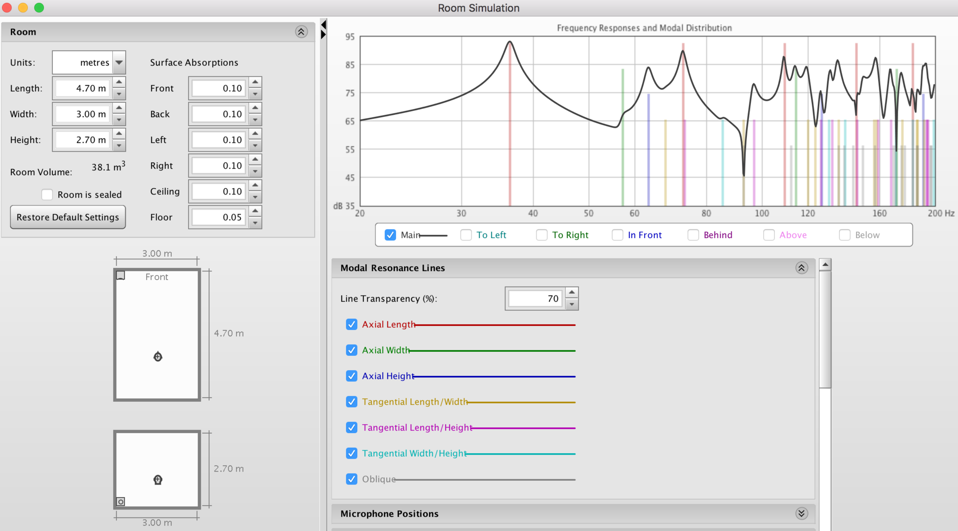

Φίλε ma3stro, επειδή σε άλλο νήμα ρώτησες αν αξίζει να ασχοληθείς με την ακουστική του δωματίου σου, νομίζω πως φυσικά αξίζει αλλά καλό είναι να σε συμβουλεύει κάποιος με γνώσεις και εμπειρία.
Στο παρακάτω διάγραμμα μπορείς να δεις τα modes του δωματίου σου (4,7 χ 3 χ 2.7μ, σωστά; )
Δεν είναι ότι καλύτερο (υπάρχουν μεγάλες περιοχές χωρίς modes) και κατά συνέπεια είναι δύσκολο project. Επίσης λόγω του μικρού μεγέθους του δωματίου σου, είναι πολύ εύκολο να νεκρώσει ακουστικά. Άρα θέλει πολλή προσοχή.
ευχαριστω αλλα δεν μπορω να πω οτι κατάλαβα κιόλας τι βλεπω στο διαγραμμα..
θα επρεπε η γραμμή να ειναι όσο πιο flat γίνεται χωρις κορυφώσεις και πτώσεις..;
απο που να αρχίσω;
ποια ειναι τα πρωτα βήματα που πρεπει να γίνουν;

Σωστά.
Θα θέλαμε οι κάθετες γραμμές με τα διάφορα χρώματα να είναι όσο πιο ισο-κατανεμημένες γίνεται. Αυτό θα εξομάλυνε την απόκριση.
Φυσικά το δωμάτιο μπορεί να βελτιωθεί. Δεν ξέρω αν μπορέσει να έρθει κοντά σε προδιαγραφές EBU αλλά σίγουρα μπορεί να βελτιωθεί σημαντικά.

Σωστά.
Φυσικά μπορεί να βελτιωθεί. Δεν ξέρω αν μπορέσει να έρθει κοντά σε προδιαγραφές EBU αλλά σίγουρα μπορεί να βελτιωθεί σημαντικά.
mac user :)
απο ποιο προγραμμα ειναι το screenshot; REW;

Σωστά.
Θα θέλαμε οι κάθετες γραμμές με τα διάφορα χρώματα να είναι όσο πιο ισο-κατανεμημένες γίνεται. Αυτό θα εξομάλλυνε την απόκριση.
Αυτό γίνεται όταν οι 3 διαστάσεις του δωματίου δεν είναι ούτε όμοιες ούτε η μία να είναι ίση (ή να πλησιάζει) το πολλαπλάσιο μιας άλλης.
Σε σένα το 3 είναι σχεδόν ίδιο με το 2,7, και το 2,7 σχεδόν το μισό του 4,7 οπότε συμπίπτουν οι μαγκιές του χώρου συχνοτικά.
Γι'αυτό βγάζουν κάποιοι ιδανικές αναλογίες πλευρών ενός δωματίου, ώστε οι μαγκιές του δωματίου να μην ενισχύουν η μία την άλλη και να μοιράζονται σε όλο το φάσμα.
Τες πα, αυτό έχεις, αυτό θα παλέψεις. Πολλά τα χρήσιμα "εργαλεία" προς αυτόν τον στόχο, αλλά και πολλές και βατές οι γενικές αρχές διαχείρισης των ανακλασεων.
Με 3 λέξεις: μακριά από ρικοφον! Χαχαχαχαχα

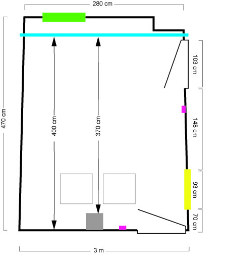

με ηχεια κλείσαμε..
τα αγορασα πριν λίγους μήνες και σε λίγες μέρες ερχεται και το sub.
τα δεδομένα είναι τα παρακάτω οποτε πρεπει να παλέψω με αυτά:
Πλατος: 4,70m
Μηκος: 3m
Υψος: 2,70m
το πρασινο ειναι μπαλκονοπορτα (δεν ανοιγει ποτε)
το κίτρινο ειναι παράθυρο
το γαλάζιο ειναι η οθόνη που ειναι απο τον ένα τοίχο στον άλλο
τα αλλα δυο ειναι πόρτες και δειχνει την φορά που ανοιγουν
τα δυο τετραγωνα μπροστά απο τον προβολέα (γκρι τετραγωνο) ειναι οι 2 πολυθρόνες
ο χωρος δεν έχει τιποτα άλλο.. μονο χαλί, τα ηχεια και τον ενισχυτη με την βάση του.
Ενισχυτης
ONKYO 5007
Κεντρικό ηχειο
KLIPSCH RP-450
Left/Right (bookself)
KLIPSCH RP-160M
Surround
KLIPSCH RP-250S
Subwoofer
XTZ 3x12
58.878
144.924
3 γουφερ 12-ιντσα για 14 τετραγωνικά;
Χαχαχαχαχα, θεός!
Τουλάχιστον θα έχεις ικανά ηχεία και για 5 φορές μεγαλύτερο δωμάτιο!
Ευτυχώς που κλείνει το μπας ριφλεξ στο σαμπ, μπορεί να σωθείς!
Αναμένουμε μετρήσεις με ηχεία και σαμπ ξεχωριστά, μέτρησέ τα όλα και με ανοιχτά και με κλειστά τα πορτ των μπας ριφλεξ, και κάνε μετρήσεις σε όλες τις πιθανές θέσεις τοποθέτησης, ιδίως του σαμπ.
Φυσικά μία μέτρηση RT 60 θα είναι η πρώτη που θα κάνεις!
Έτσι όπως ανοίγει η πόρτα δίπλα στο πανί, αναρρωτιεμαι που θα μπει το δεξί ηχείο, κάτω από το πανί ή μπροστά από την πόρτα;

Έτσι όπως είναι στο σχέδιο, έχεις απόσταση προβολέα πανιού 3,70.
Αν τα βάλεις στην άλλη διάσταση, η απόσταση προβολέα πανιού θα είναι περίπου 2,5 μέτρα. Να υποθέσω ότι δε μπορεί να ανοίξει ο προβολέας εικόνα με ζουμ ώστε να γεμίσει το πανί από τόσο κοντά, ε;
