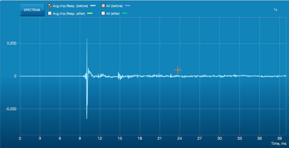

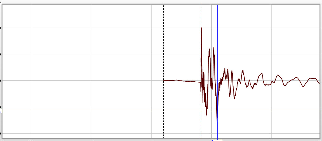

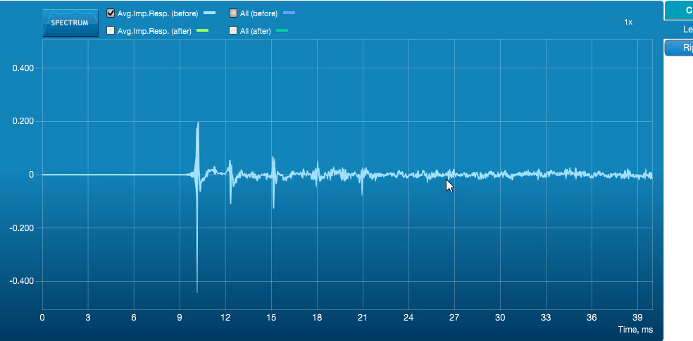

Impulse response πείτε κάτι γιατί θα σαλτάρω βραδιάτικα.
Άλλη φάση...Γιατί!!!??? Αφού τα καλώδια είναι ΟΚ. Και δεξιό ή αριστερό λάθος;
32.008
92.336
Μην μπερδεύεσαι άδικα. Άσε την φάση ήσυχη.

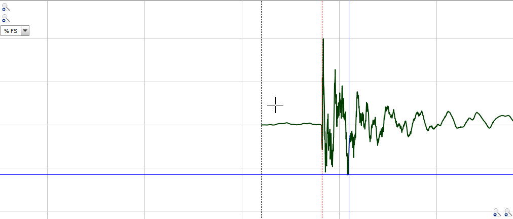

Αν θες να μετρησεις impulse response πριν και μετά χρησιμοποίησε το REW.
1.180
1.309

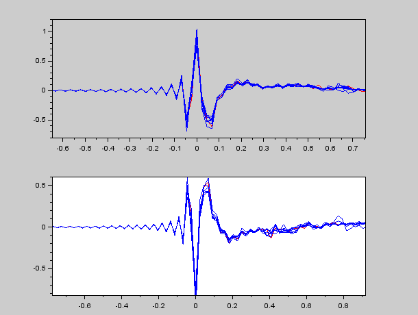

Μην νομίζεις ότι το πήρα χαμπάρι εγώ. Ο Thierry το είδε
there is something strange with your measurements as the left / right impulse response at sweet spot seem to have different opposite phase (see attachement )
Could you please double check your connections ?"

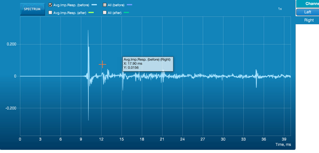

Δεν ξέρω αν απεικονίζεται σωστά η φάση
Όταν κάνω τις μετρήσεις το time reference είναι Left/Left, Right/Right και το Both/left
