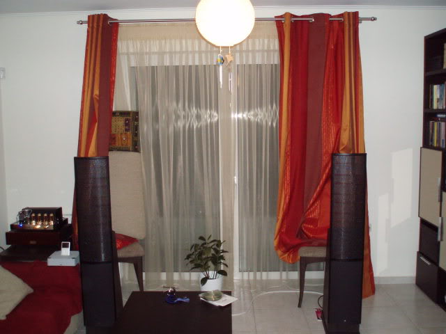

για την ωρα αλλαξα θεση στα ηχεια βελτιωσα λιγο τον χωρο και κατι γινεται...
υπαρχει μαγαζι που πουλαει ηχοαποροφητικα (πχ minitraps κλπ)?

Χονδρικά το "πίσω κύμα" όπως λες (η αντανάκλαση πίσω από τη θέση ακρόασης) καλό είναι να απορροφάται από μια παχιά παχιά κουρτίνα, πάνω από 200gr/m3, με κάλυψη μήκους καλή, ώστε να έχει μπόλικες δίπλες, πχ 1,8:1 (αν ο τοίχος είναι 1 μέτρο χρησιμοποιείς 1,8 μέτρα κουρτίνα).
Αντίθετα, όλες οι υπόλοιπες επιφάνειες καλό είναι να μην έχουν απορρόφηση αλλά διάχυση και ακόμα καλύτερα ισοφασική διάχυση από σπέσιαλ ντιφιούζορς. Σε προβληματικούς χώρους μπορούν να κάνουν θαύματα οι συνηχητές. Όπως προείπα, έχουν γραφεί πολλά πράγματα στο παρελθόν, ψάξε και δες....
Η άμεση (απλή) αντανάκλαση προκαλεί προβλήματα, η διάχυση όχι. Έτσι, αν έχεις μεγάλες ανακλαστικές επιφάνειες θα έχεις πρόβλημα.
Στο συγκεκριμένο θέμα, η μη καλή αναπαραγωγή των εφέ του δίσκου του ρότζερ σημαίνει προβλήματα φάσης ή φάσης και χώρου. Αυτή η "φάση" δεν έχει καμιά απολύτως σχέση με τη φάση του ρεύματος στην μπρίζα, τα έχεις μάλλον λίγο θολά στο μυαλό σου...
Αν στην θέση ακρόασης δεν ισαπέχεις από τα 2 ηχεία (με ακρίβεια χιλιοστού και βγάλε) έχεις διαφορά φάσης... πχ...

το εχω ψαξει πολυ τοσο διαβαζοντας οσο και δοκιμαζοντας στον χωρο μου.
μετρησα ξαναμετρησα μαλωσα με την γυναικα και τελικα αλλαξα θεση στα ηχεια.
στην τρεχουσα θεση ειδα πως βαζοντας μαξιλαρια πισω απο τα ηχεια και σκεπαζοντας τα με κουρτινες το αποτελεσμα γινεται πολυ καλυτερο.
στα ξενα φορουμ επικρατει η αποψη πως το πισω κυμα πρεπει να "αποροφαται" κατα καποιο τροπο, με φυτα κουρτινες η αποροφητες.
το τελευταιο "πειραμα"

Πίσω από τα ηχεία χρειάζεται διαχυτές, πίσω από το κεφάλι σου στη θέση ακρόασης χρειάζεται κουρτίνες.
D
deleted user 10898
γιατι διαχυτες? "αποροφητες" νομιζω ωστε απλως να "υποβαθμιζουν" λιγο το οπισθιο κυμα το οποιο συμβαλει στην εικονα.
Συνηθισμένο λάθος ακόμη και σε μαγαζιά που πουλάνε ηχεία. Άκου τι σου λέει ο Κωσταυτιάς. Αν μπορείς να τα στήσεις έτσι, go for it.

Ερώτημα:
Τις κουρτίνες από πίσω, κλειστές ή ανοιχτές;
Νίκο, εσύ πώς τα είχες τα δικά μου;

Καθώς ο χώρος μου όπως θυμάσαι είναι τυπικό σαλόνι, πίσω από τα ηχεία έχω κουρτίνες. Είναι πολύ λεπτές όμως, άσε που συνήθως τις τραβάω. Έχω αρκετά έπιπλα στον χώρο και πίσω από την θέση ακρόασης (που είναι μεγάλος τριθέσιος) έχει πολύ μεγάλο κενό, όσο η απόσταση ακρόασης, που οδηγεί και σε άλλον χώρο. Κανονικά αν μπορείς, πίσω από τα ηχεία κενό, απόσταση 1,5 μέτρο από τον τοίχο και πίσω από την θέση ακρόασης όπως το είπε ο Κώστας, κουρτίνα, εννοείται κλειστή. Πιο σημαντικό θεωρώ την απόλυτη συμμετρία των δύο ηχείων σε σχέση με τους πλαϊνούς και πίσω τοίχους.
436
Προς το παρόν, τα έχω στο 1,5 μέτρο. Θα δω και στο 1,80.
Νίκο, όπως ξέρεις, είναι φύσει αδύνατον να μπει κουρτίνα πίσω από τη θέση ακρόασης. Ίσως να βάλω απορροφητικό υλικό στον πίσω τοίχο.
