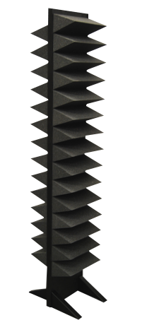

Πάντως σε γενικές γραμμές και για να μην κάνουμε τα σπίτια μας σαν την καλύβα του Καραγκιόζη, αφού δώσαμε που δώσαμε ένα καράβι λεφτά για να πάρουμε τα μπλιμπλίκια μας, δεν υπάρχει κανένας λόγος να μην δώσουμε λίγα ακόμη σε κάποιον ειδικό που θα μας πει ακριβώς τι να κάνουμε. Αυτά γιατί διαβάζω δεξιά και αριστερά μπόλικες ανοησίες για χαλιά, κουρτίνες και ντιβανοσκεπάσματα. Στην Θεσσαλονίκη δε, υπάρχει πάντα ο κος Χουρμουζιάδης αλλά και άλλοι, που μπορούν να μας δώσουν σοβαρές λύσεις, με σωστές και εύπεπτες επεμβάσεις, αφού μετρήσουν, πιστοποιήσουν τα χαρακτηριστικά του χώρου μας.

Ο Στεφανίδης έχει τα Sallie πίσω από τα Soundlab:
Και νομίζω ότι είναι μια καλή ιδέα. Κι εύκολο να κατασκευαστούν DYI.
