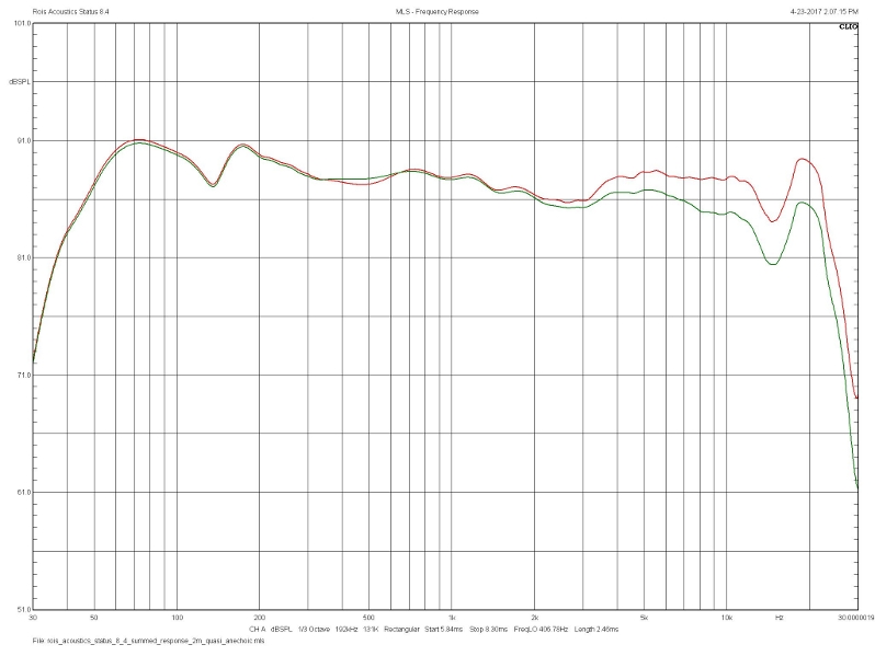

. . . είναι εφικτό κάτι τέτοιο ; και εάν ναι γιατί δεν το κάνουν και άλλοι . . . εγώ βάσει σχεδίασης , διαφράγματος και όγκου , θα περίμενα τα 30 Hz στα μείον 6 db τουλάχιστον , εκτός εάν αυτό γίνεται με την βοήθεια κατάλληλου χώρου & υπό βέλτιστες συνθήκες . . . πχ σε ότι αφορά τα Status 8.4
- Με βάση τα χαρακτηριστικά που δίνει η Rois, το Status 8.4 έχει ευαισθησία 92dB, ονομαστική αντίσταση 6Ω και απόκριση συχνότητας 36Ηz-25kHz
- η οποία όμως απόκριση βάσει μετρήσεων διαμορφώνεται ως κάτωθι . . .
Έχοντας ως βάση μια μέση υπολογισμένη ευαισθησία 88.2dBSPL/2.83Vrms/1m, το εύρος του ηχείου είναι 46Hz-21kHz (για αποκοπή -3dB) και 38Hz-24kHz για αποκοπή -6dB

Πόθεν προήλθε το διάγραμμα απόκρισης;
http://avmentor.gr/reviews/2017/rois_acoustics_status_8_4_2.htm

1/3 οκτάβας μέτρηση ισοπεδώνει κάθε ύποπτη ανωμαλία για αποφυγή δυσμενών σχολιασμών. Σίγουρα έχει ισχυρότατες περιθλάσεις από την εντελώς ορθογώνια και συμμετρική καμπίνα που επηρεάζουν το ανώτερο φάσμα και δεν διακρίνονται στο συγκεκριμένο "άχρηστο" διάγραμμα
