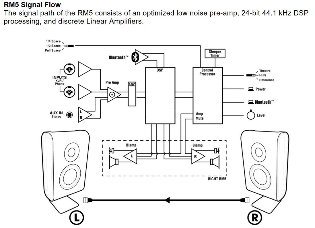

Από την στιγμή που τα ηχεία σου είναι ενεργά, το πιθανότερο είναι ότι χρησιμοποιούν εσωτερικό DSP για την υλοποίηση των crossover & EQ (αν είναι νέας τεχνολογίας).
Αυτό σημαίνει ότι χρησιμοποιούν ADC & DAC τα οποία έχουν μέγιστο ρυθμό δειγματοληψίας τα 48Khz ή 96Κhz σε κάποια ακριβά μοντέλα.
Οπότε δεν έχει νόημα να αγχώνεσαι για τον ρυθμό δειγματοληψίας του εξωτερικού Dac ή του DSP, γιατί ούτως ή άλλως αυτό οριοθετείτε από το εσωτερικό Dac των ηχείων σου.
Εχουμε καποιο σχεδιαγραμα να δουμε πως γινεται ?
Δεν το γνωριζα αυτο και εφοσον ισχυει σημαινει οτι καποια πληροφορια θα χανεται / αλλοιωνεται πολυ ή λιγο αναλογα με το μετατροπεα του ενεργου ηχειου ...
