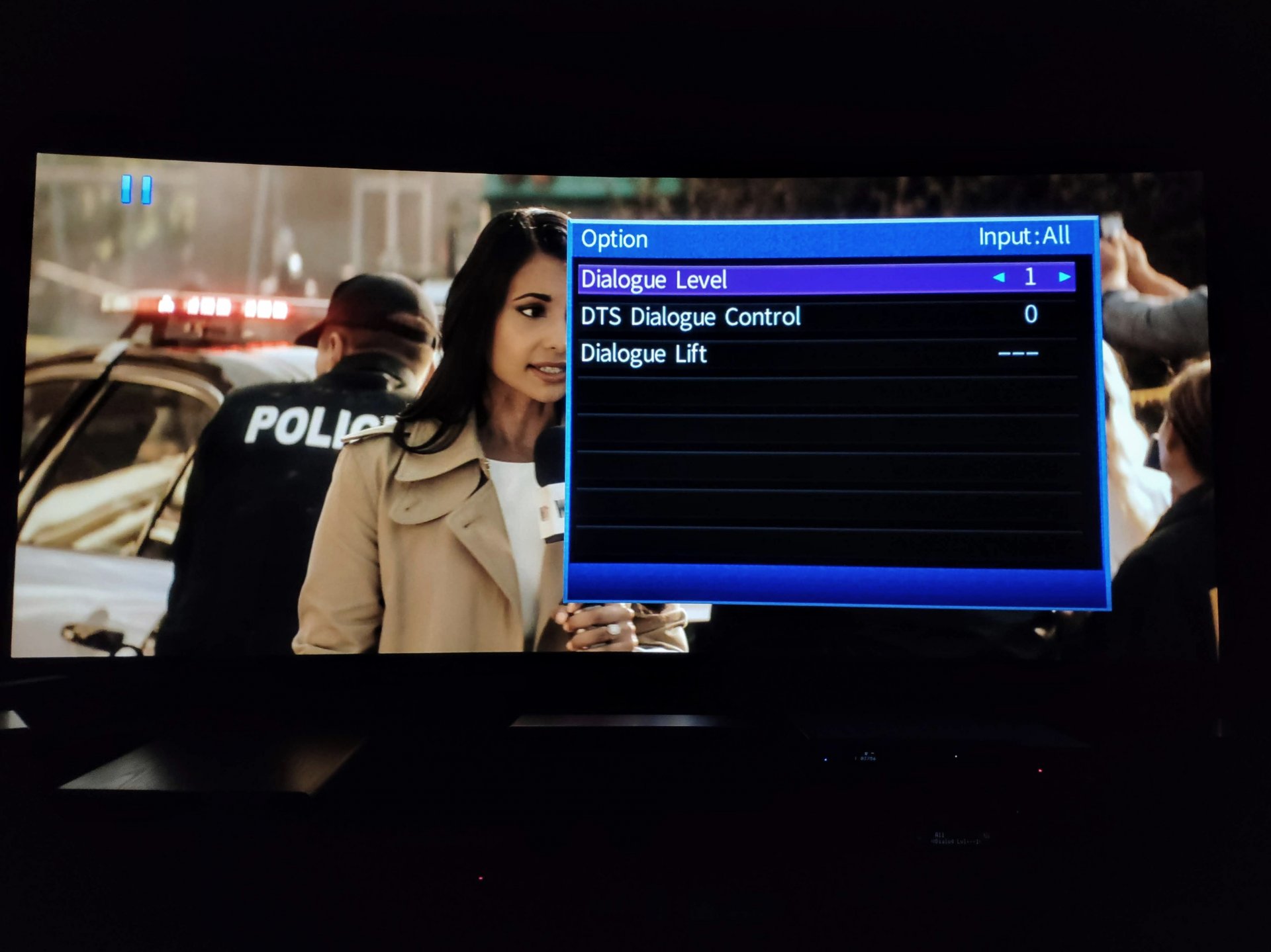

μήπως γιατί απλά δεν σας ενοχλεί όταν συμβαίνει; δηλαδή εσείς δεν παρατηρείτε καμία διαφορά στην ένταση των διαλόγων σε κάποιες ταινίες;

άρα υπάρχει διαφορά και εσύ δεν το κάνεις θέμα, δεν σε πειράζει, δεν μπαίνεις στον κόπο να πατήσεις 2 κουμπιά.
Δεν με πειράζει, γιατι η ενόχληση είναι μικρή, ενώ φαίνεται πως σε σας είναι μεγάλη.

Είναι λάθος να αυξάνεις το κεντρικό. Είναι που είναι το μικρότερο ηχείο στα περισσότερα ηχοσυστήματα. Τρώει που τρώει όλο το ζόρι. Θα το χειριστούμε παραπάνω; Δίνοντας 2 db στο κεντρικό στην ουσία κόβεις το υπόλοιπο συστημα κατά δυο db.

Άμα υλοποιήσεις αυτά που προβλέπονται, θα ακούσεις ότι προβλέπεται να ακούσεις.
Άλλες θεωρίες δεν χρειάζονται. ;)

Σαφώς ... αλλά εδώ "ρυθμίσεις χρήστη" δεν κολλάνε;; μόνο στη μουσική;;
Ποιος σου είπε γιατρέ μου ότι όσοι γουστάρουν home cinema υπακούνε και στους κανόνες πίστης ακρόασης και στήνουν by the book; ;)
Εδώ πολλές φορές το κυρίαρχο στοιχείο είναι του εντυπωσιασμου και σχεδόν παντα με τίμημα την πιστότητα.
