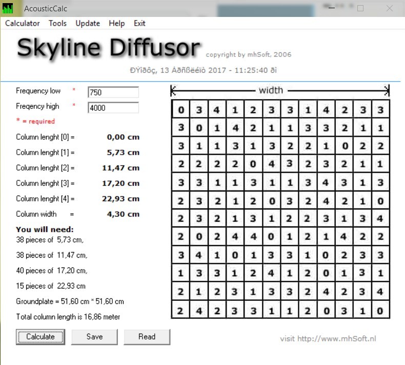

Σε τι μέγεθος βγαίνουν αυτοί οι διάχυτες πχ 1 x 1m;
Και ποιο είναι το κατάλληλο μήκος για το κάθε τετραγωνακι;

Με φελιζόλ για να γίνουν χρειάζονται 3d printer. Μπορείς να τα κάνεις όμως και από ξύλο κολλώντας τα σε ένα κομμάτι κόντρα πλακέ. Πρώρα θα δεις που έχεις πρόβλημα και μετά με το calculator1 , calculator2 υπολογίζεις τα μήκη. Aν βαριέσαι πες τον Μάριο μπορεί να στα κάνει

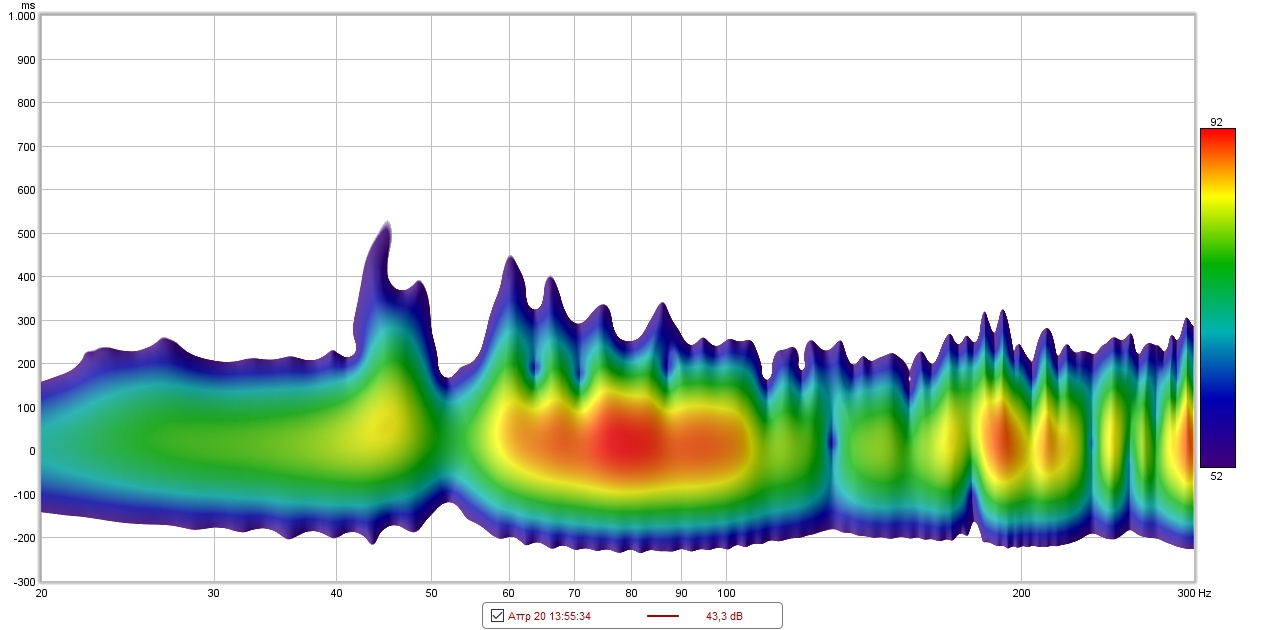

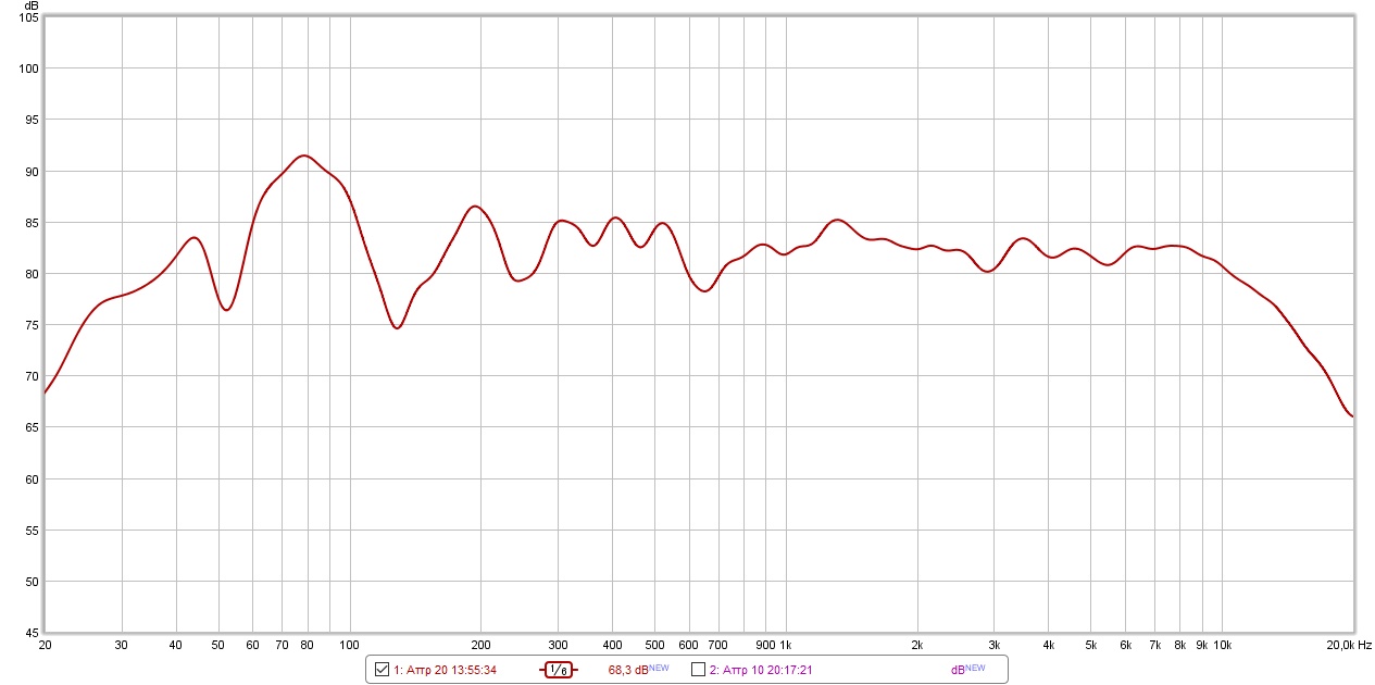

Οι διαφορές είναι τεράστιες στην πράξη. Βέβαια τα ηχεία θα ανοίξουν προς τα έξω καθώς θα μπει σταθερή οθόνη για προβολέα. Οι διαφορές καθώς μέτρησα και έτσι είναι πολύ μικρές οπότε με vst eq plugin στον foo και ισοστάθμιση από τον sr7011 πιστεύω να έρθουν όλα εκεί που πρέπει

Το ξανασκέφτηκα... :p Ρε συ μέτρησα και έτσι και δεν είναι μεγάλη διαφορά. Και το άνοιγμα της σκηνής μ' αρέσει. Πάντως επειδή είναι πολύ μικρός ο χώρος οι ψηλές μ' αρέσουν περισσότερο έτσι. Πριν κουδούνιζαν λέμε....
Ξανασκέψου τα.
Αλλο κουδούνιζε, όχι το 8-10Khz
Και το toe in πως το μέτρησες;
32.486
93.635

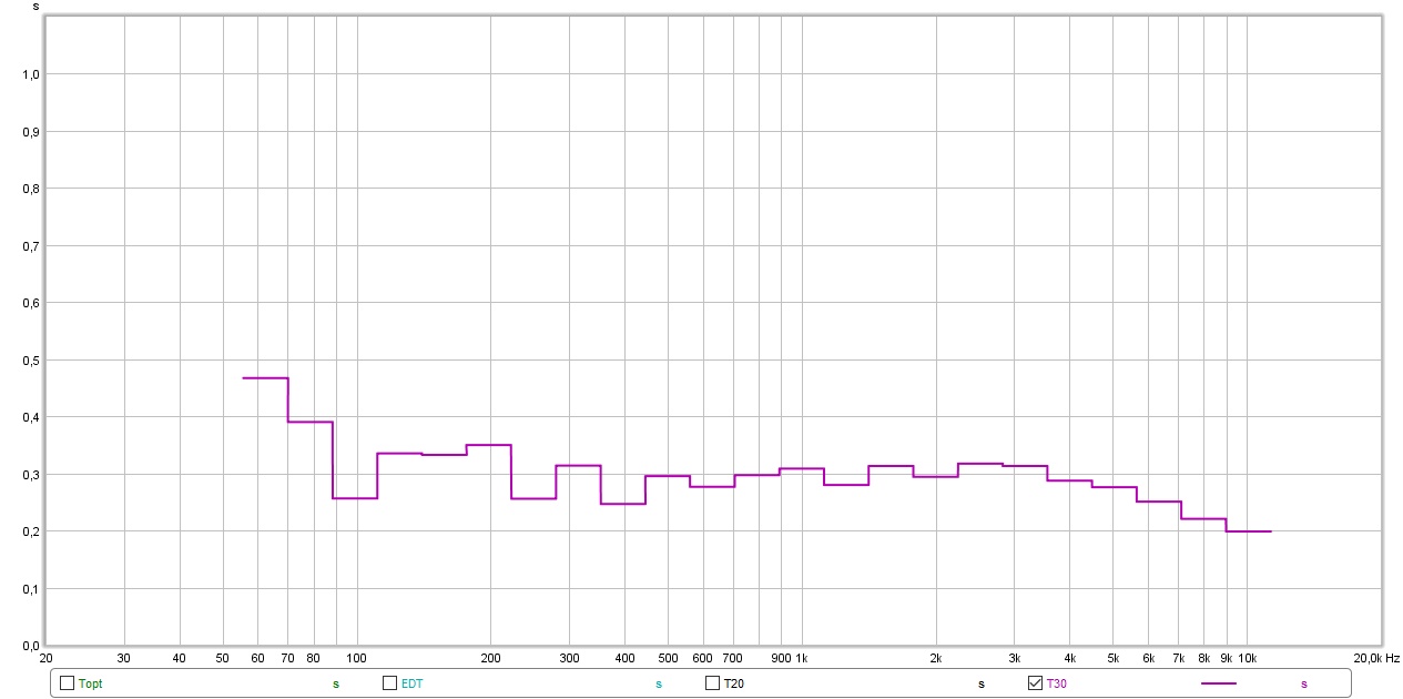

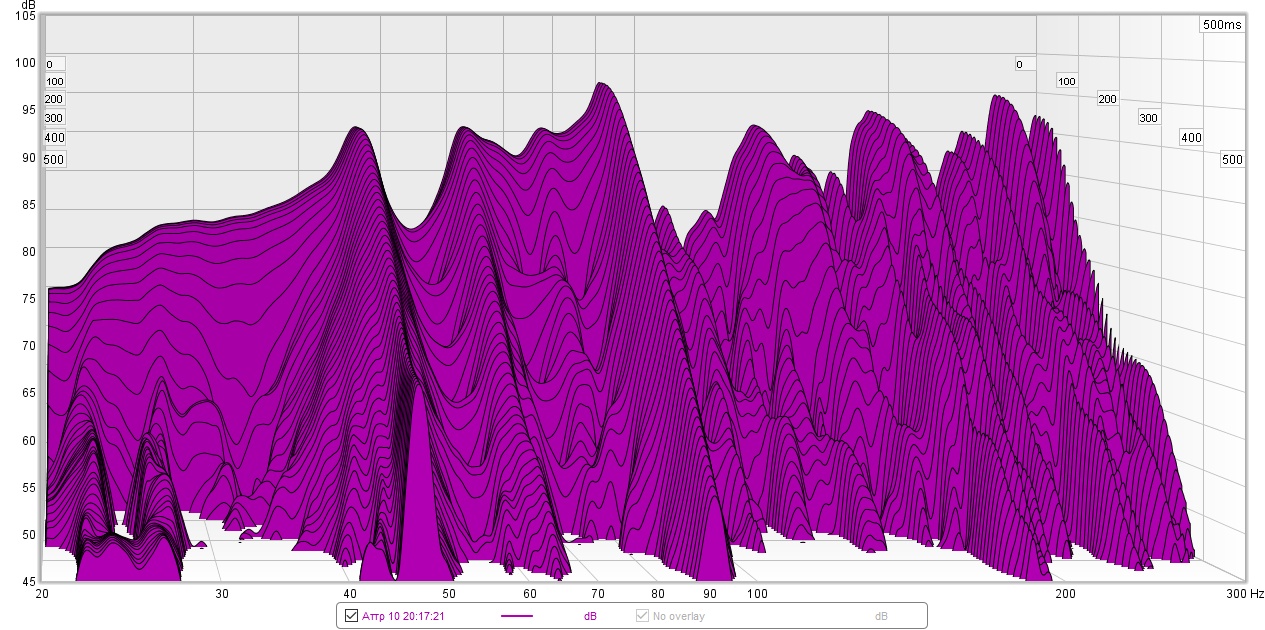

Το διαγραμμα απόκρισης ειναι και απο τα δυο ηχεία μαζί;
Βαλε ενα και απο τα δυο χωριστα.
Εχεις δουλεια με το SBIR

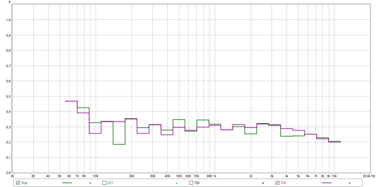

Επίσης βαλε διαγράμματα πριν-μετα Topt στο RT
