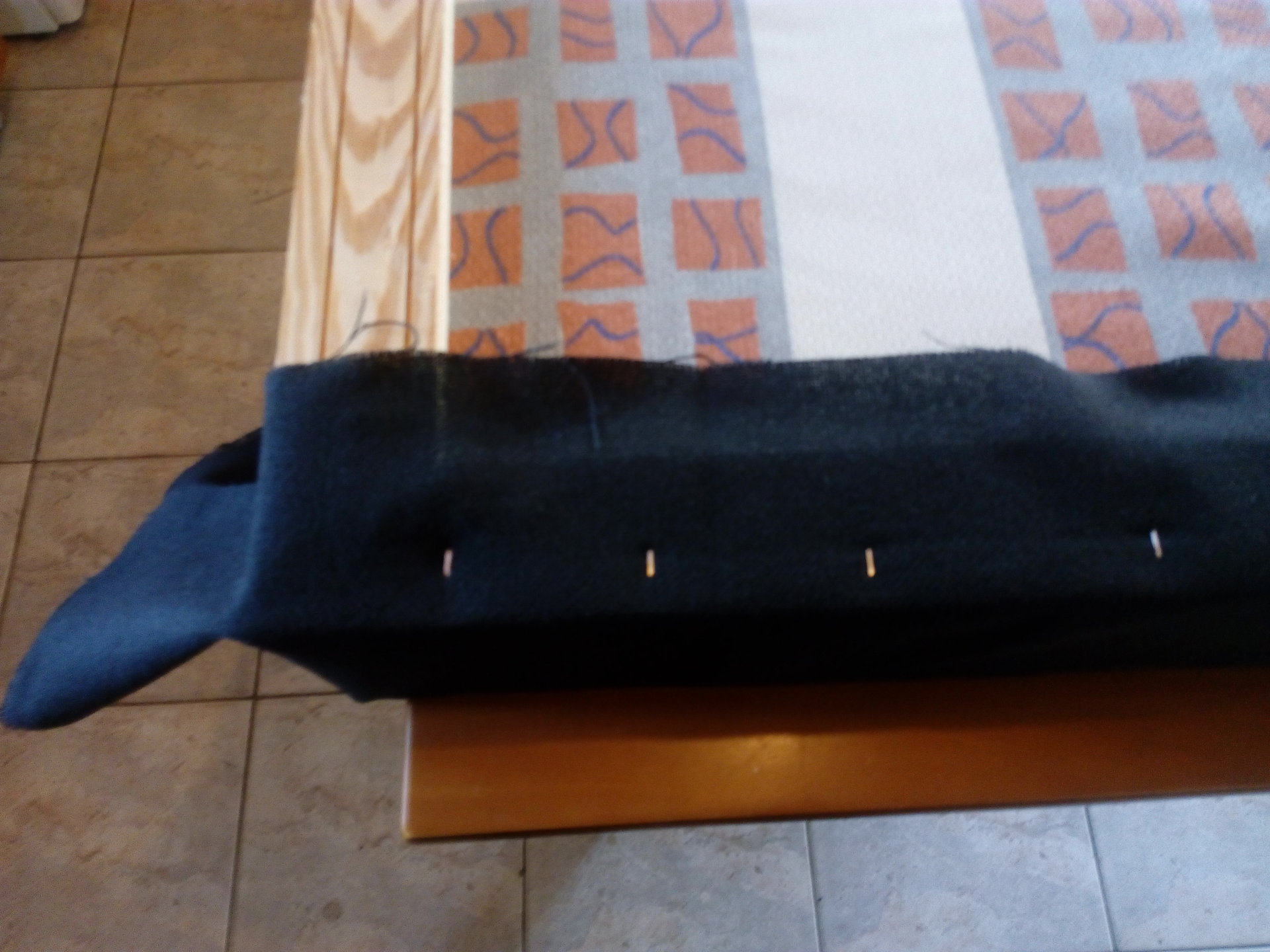

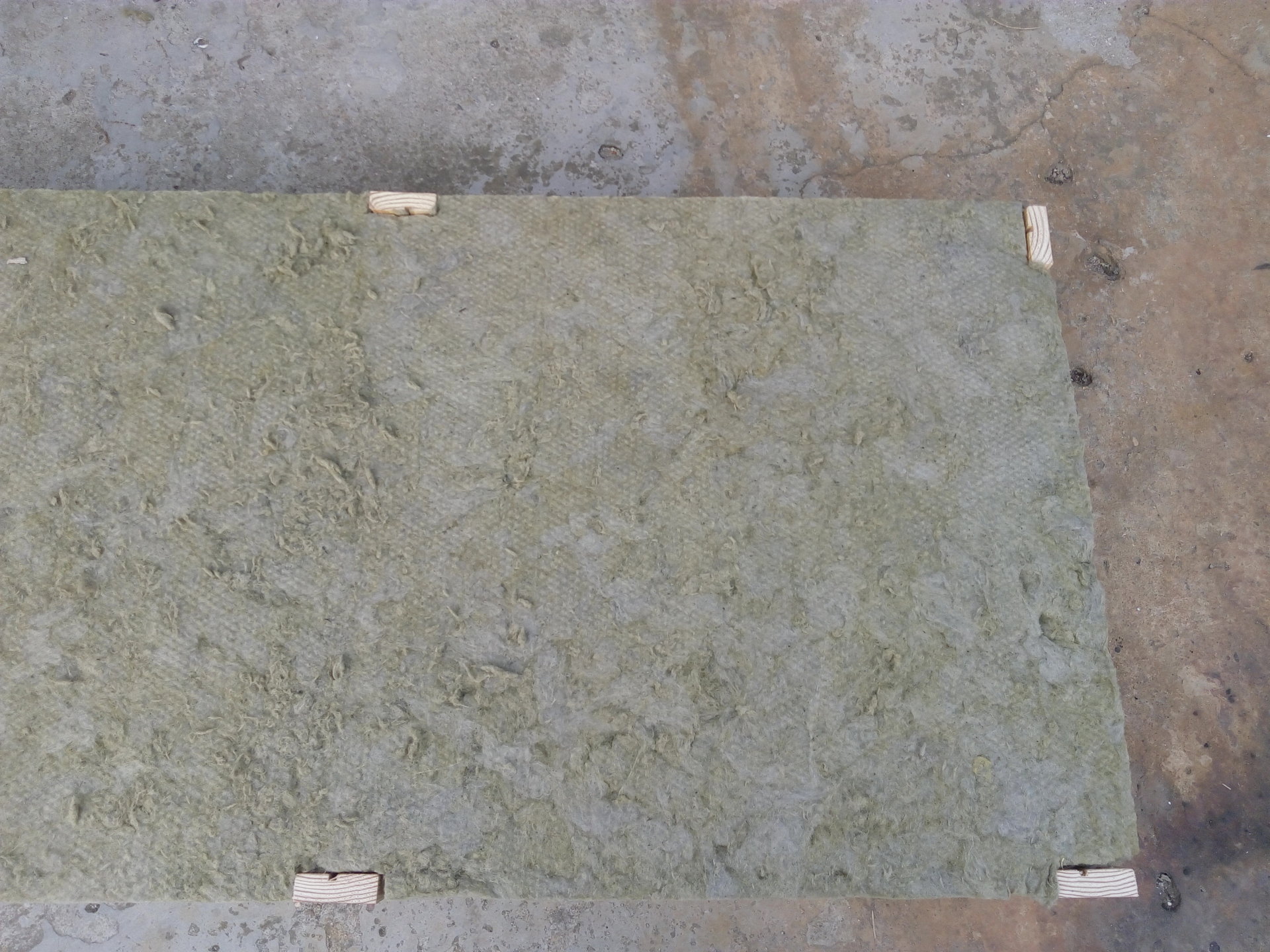

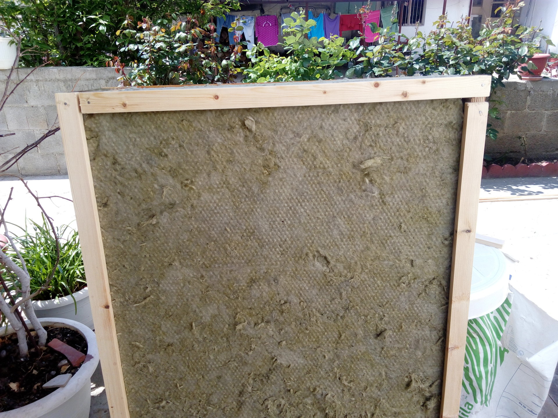

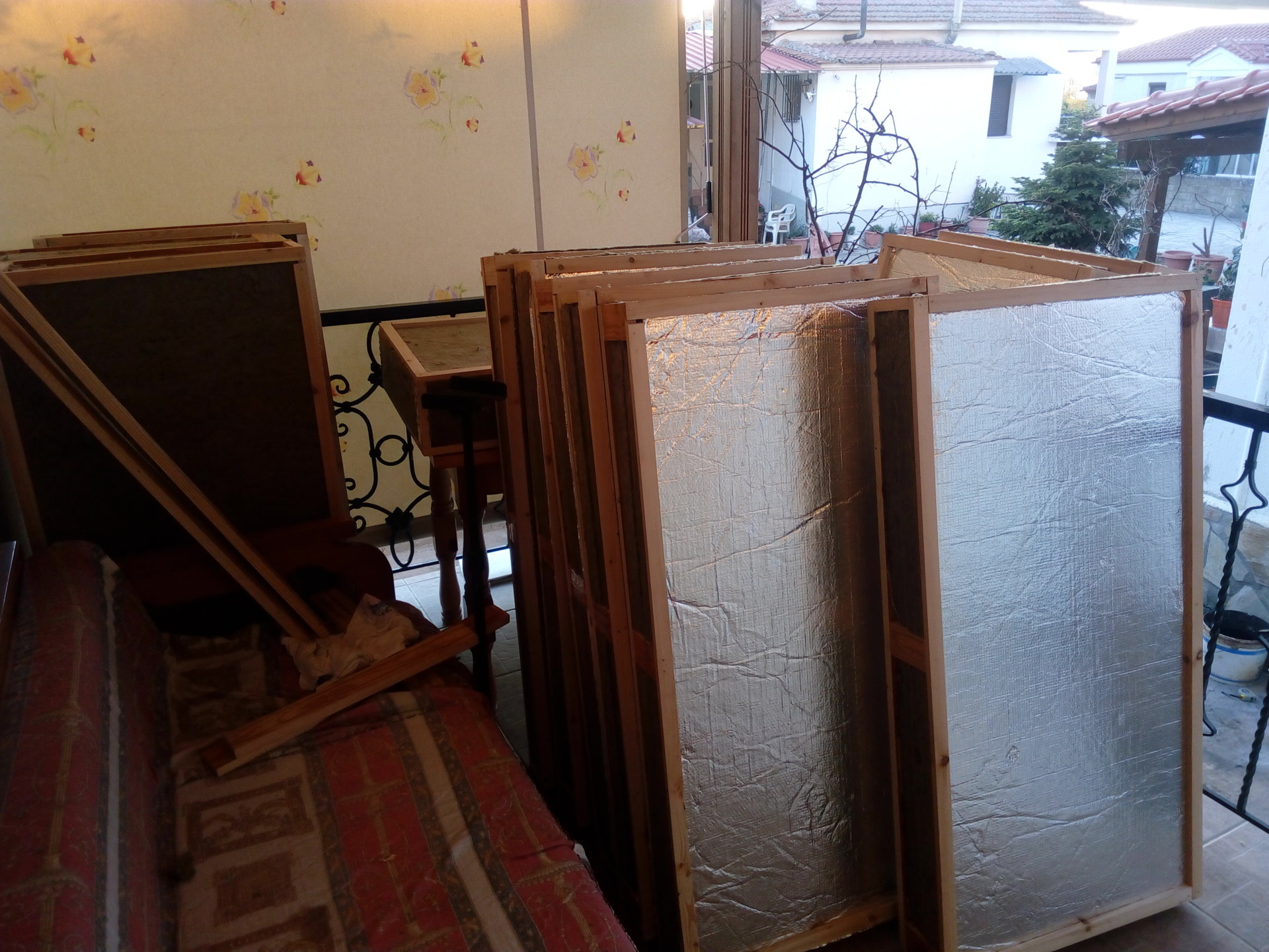

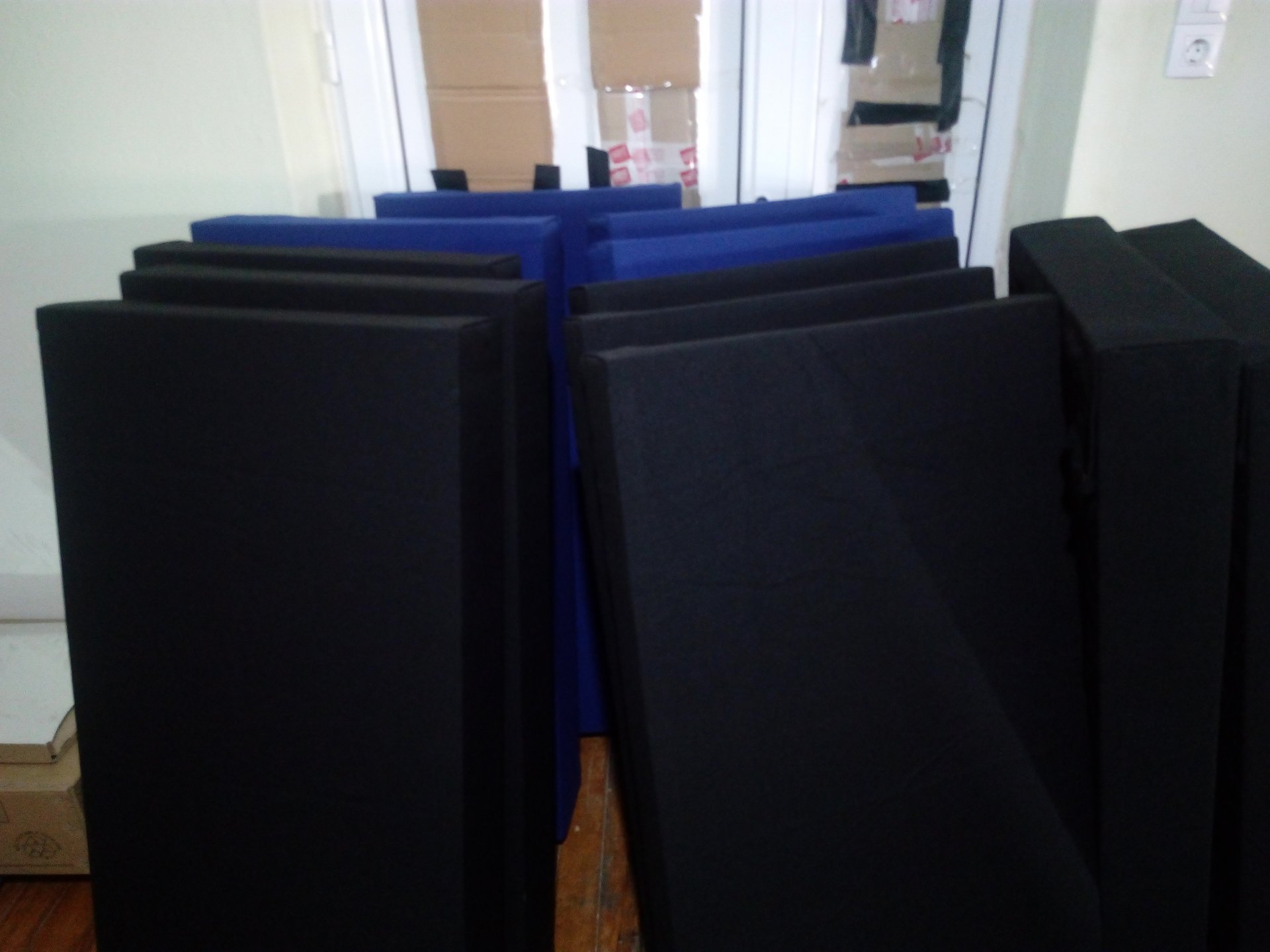

2 σε κάθε γωνία - 8 συνολικά με το αλουμίνιο μπροστά. Οι πίσω είναι χωρίς layer αλουμινίου και 15cm πάχος. Το πηχάκι αφού μπει ο πετροβάμβακας και ασφάλιση με ένα καρφάκι σε κάθε στήριγμα

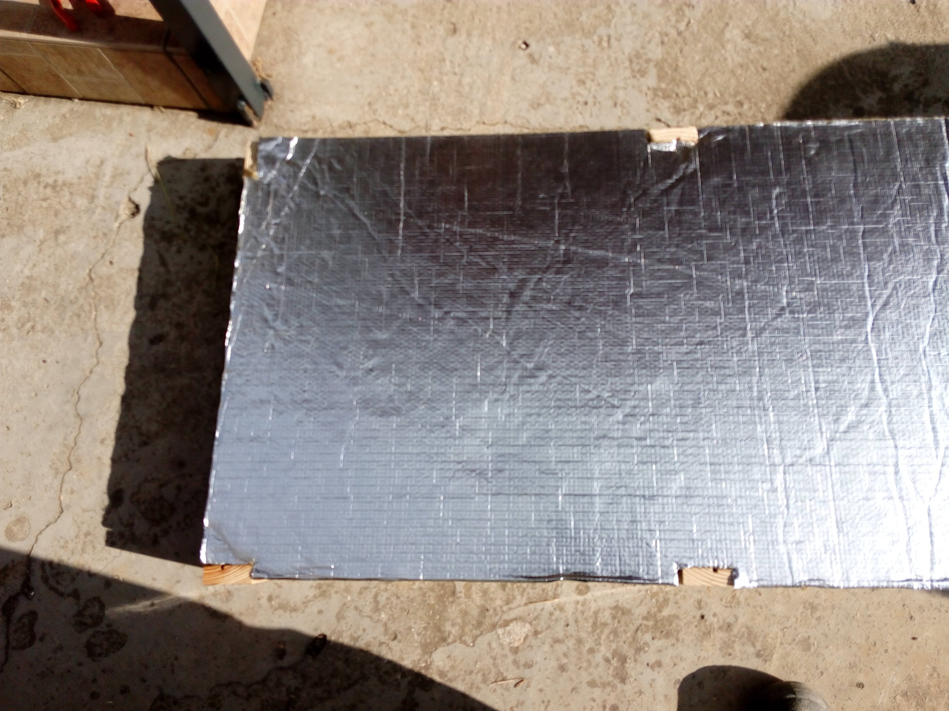

δε λυγιζει ε? εγω εχω αριθερμ γιαυτο... πισω πως και δεν αλουμινιο? εισε κοντα?

Πίσω αποφάσισα να μην βάλω με αλουμίνιο για να γίνει δουλίτσα και στις πιο πάνω συχνότητες. Για το αν λυγίζει εννοείς το φύλλο με το αλουμίνιο? Ναι μια χαρά λυγίζει. Είναι κάτι σαν αλουμινόχαρτο κολλημένο στον πετροβάμβακα

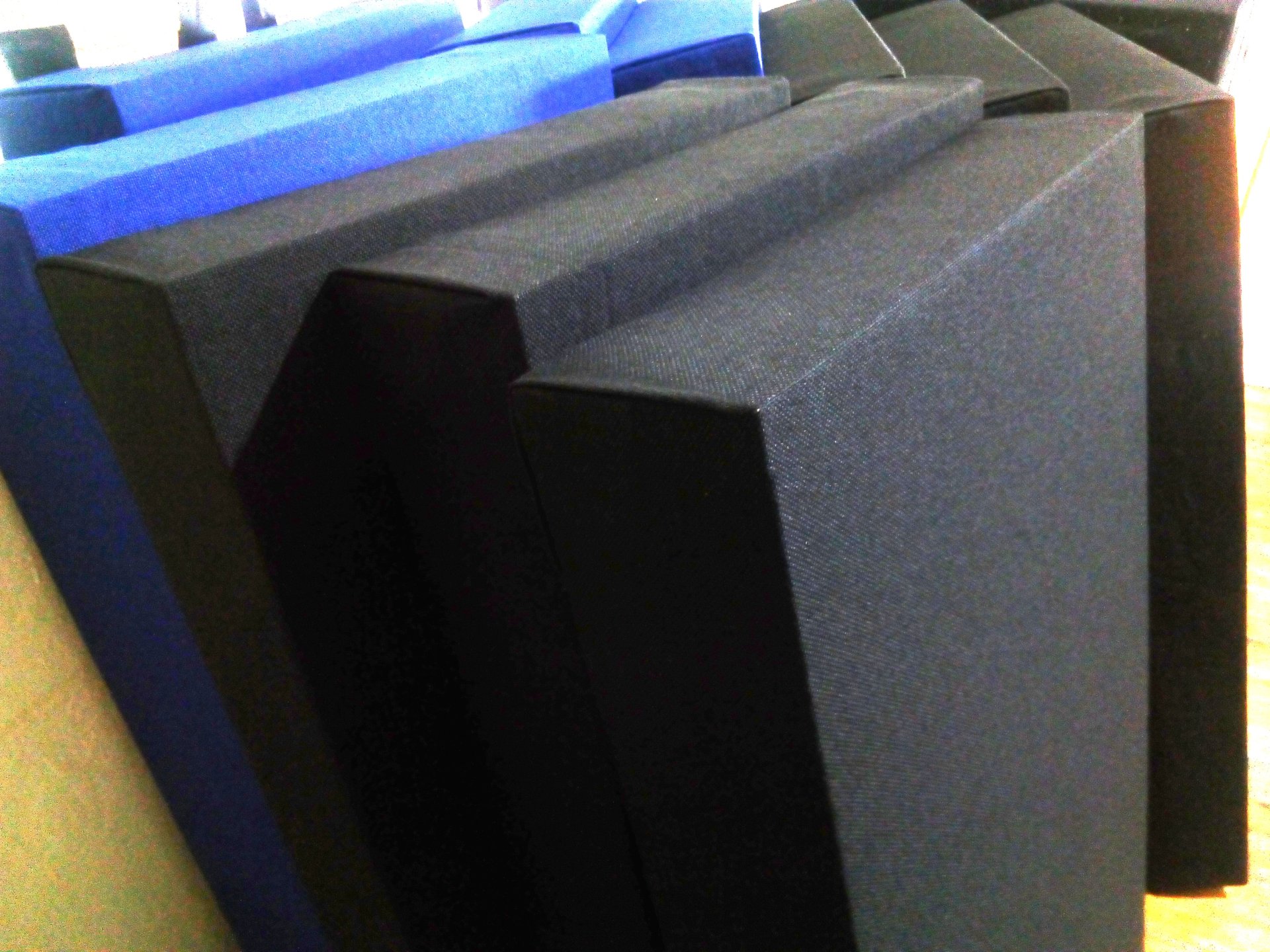

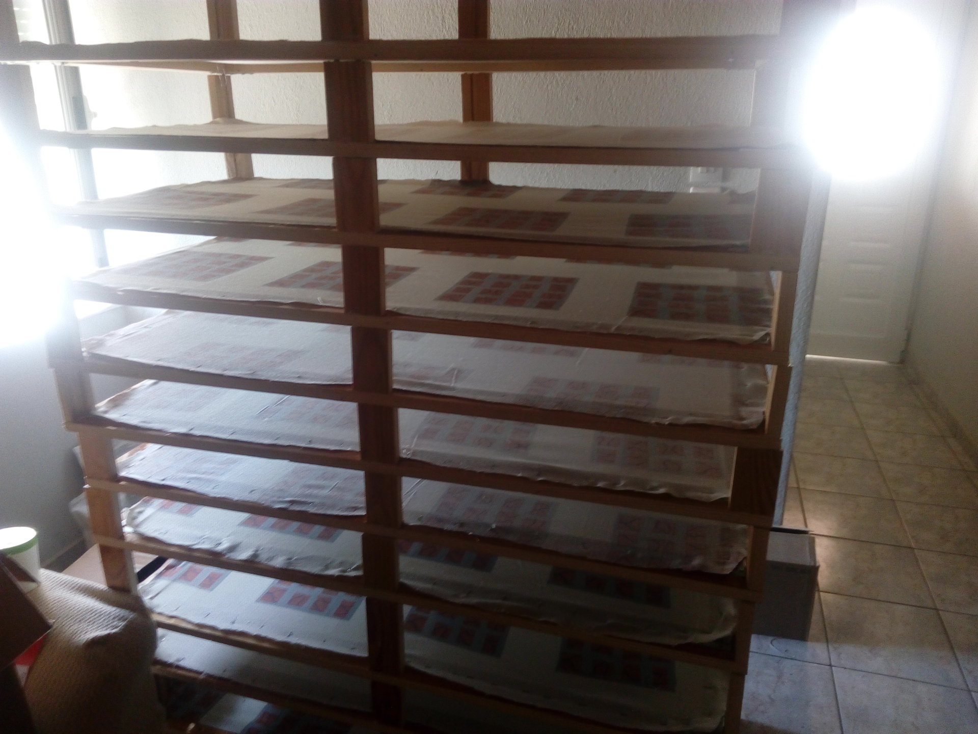

Συνολο 12. 4 (τα μπλε )με πάχος 15cm για πίσω από τη θέση ακρόασης και 8 με 10 cm για τις γωνίες και το μπροστά layer με αλουμίνιο. Πάντως για πρώτη κατασκευή βγήκε πολύ professional λέμε :p Πιο μετά θα βάλω τα μισά πρόχειρα και θα μετρήσω να δω τι ψάρια πιάσαμε...
[DOUBLEPOST=1491840137][/DOUBLEPOST]
Ωραία ραφιέρα..:p:thumbsup:
Καλή ε?

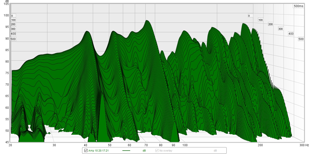

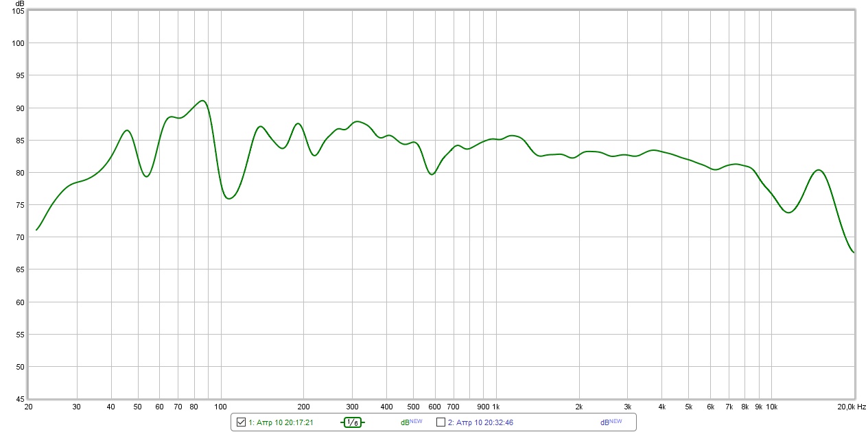

Και έβαλα να παίξω λίγο μουσική από e-radio. Αυτή τη στιγμή παίζει το little wing από stevie ray voughan. Ε τα πάντα ακούγονται πιο σφικτά σου 'ρχεται να δώσεις κι άλλο γκάζι.... :p Εκτός κι αν το placebo effect μ' έχει πιάσει καλά..... :lolsign:

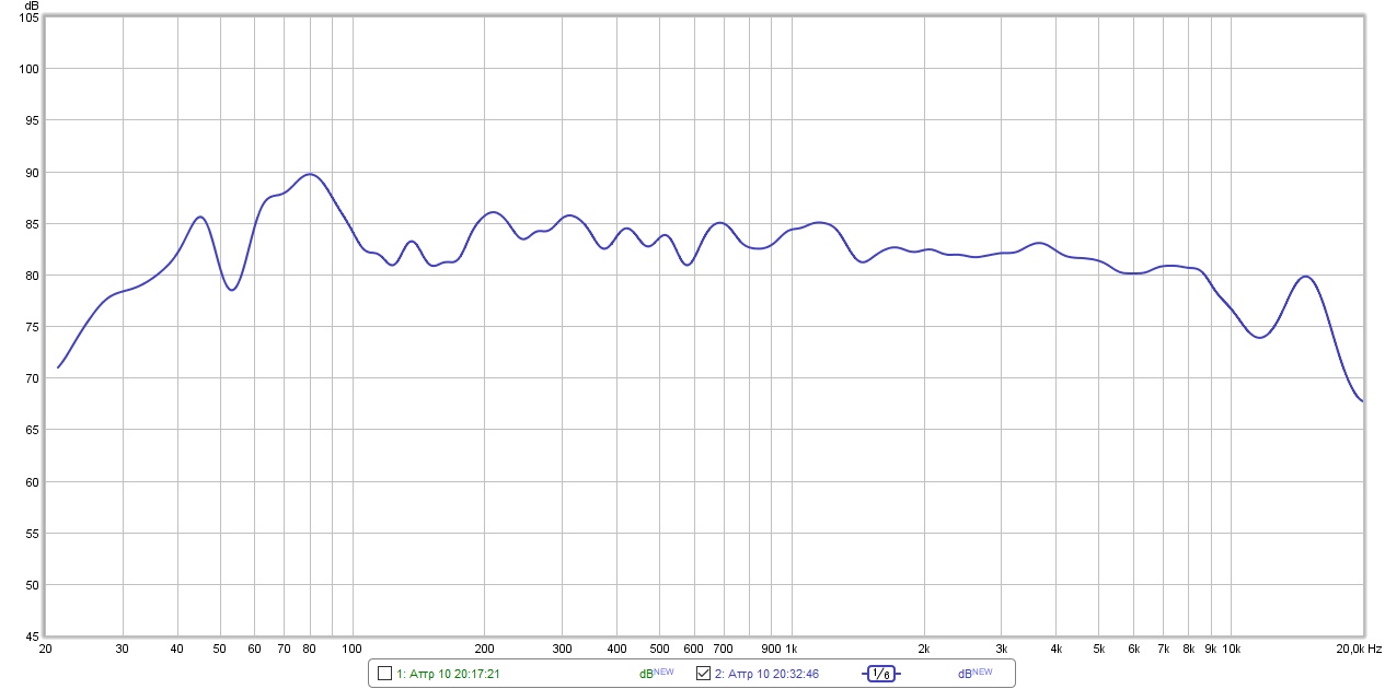

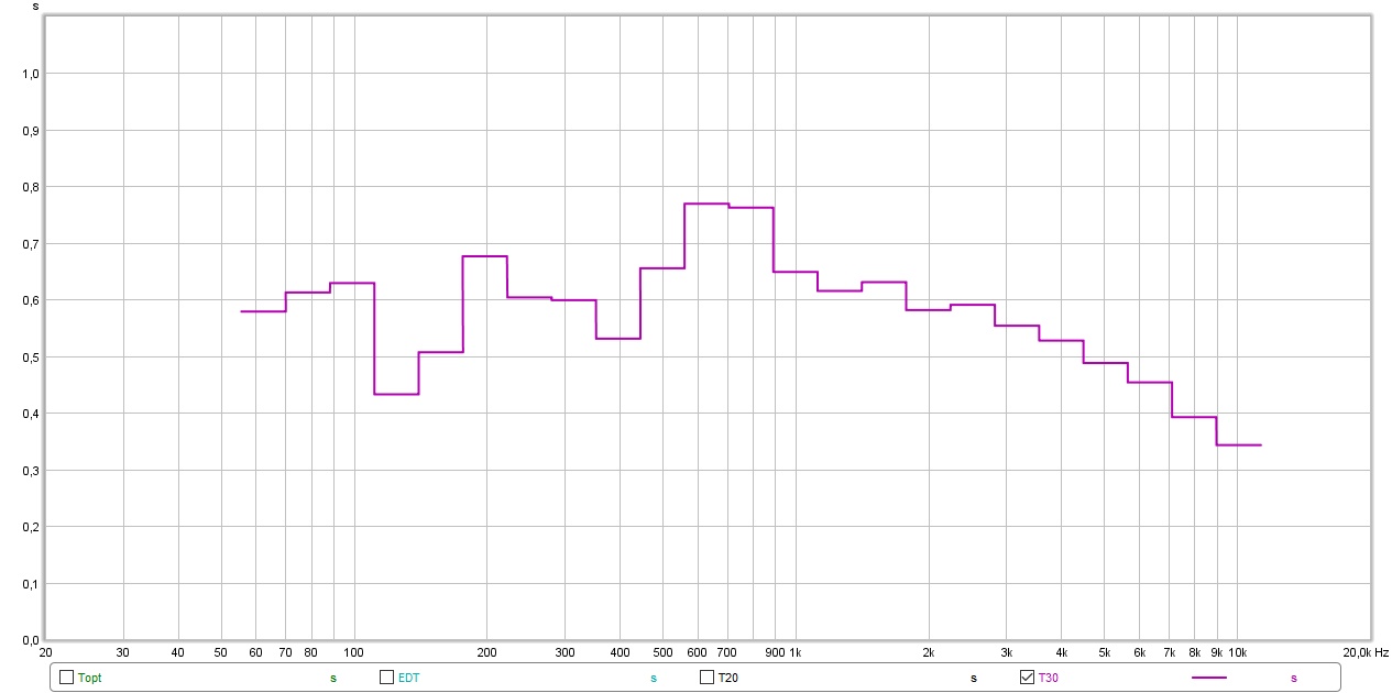

Η ποιο vfm λυση ειναι αυτη με τα αλουμινοφυλλο το λεω συνεχως, το μπασο εσφιξε ,καθαρισε λιγουλακι ?;)βαλε σε ολες τις γωνιες αν μπορεις και μεχρι ταβανι!! (μαζι γραφαμε)

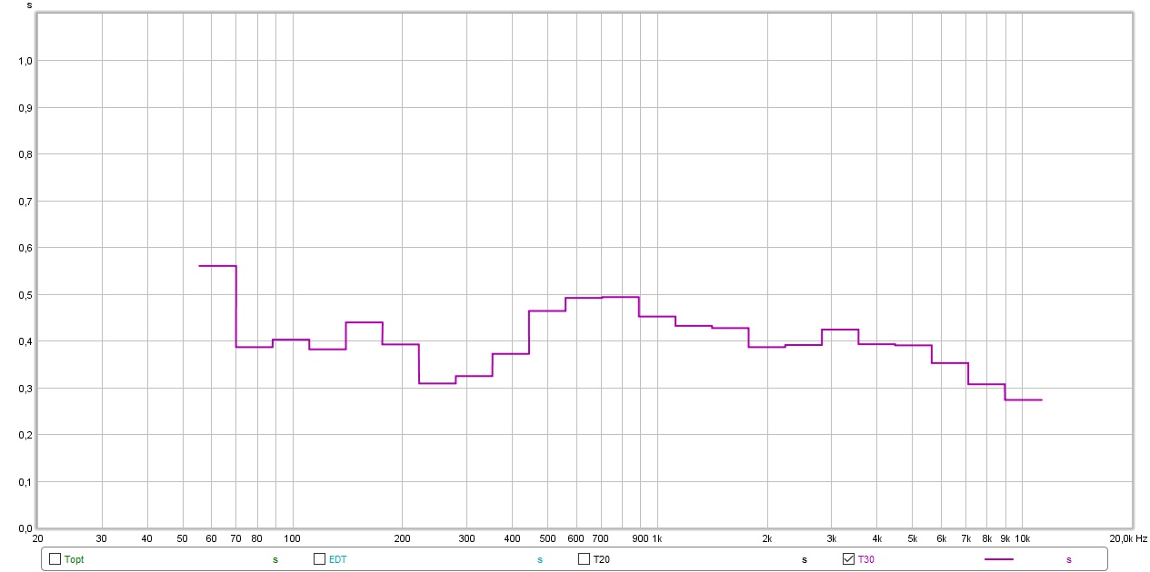

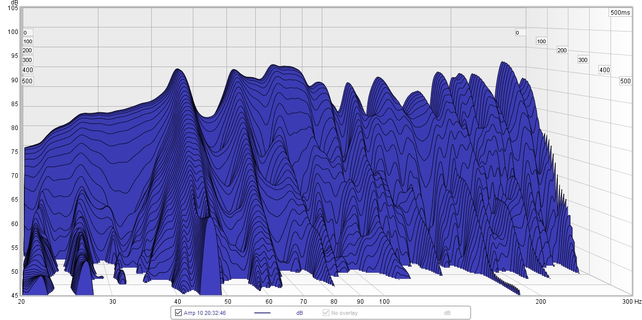

Φτιαξε τη Χ του waterfall στο 0 (μηδεν) να τα βλεπεις ποιο ομορφα, τα μετρησες και με σωστες σταθμες μπραβο!
2.576
4.327
Σωκράτη μέτρησα από 20 και πάνω οπότε μόνο στο all spl μπορεί να ξεκινήσει από το 0. Στα άλλα 2 δεν
