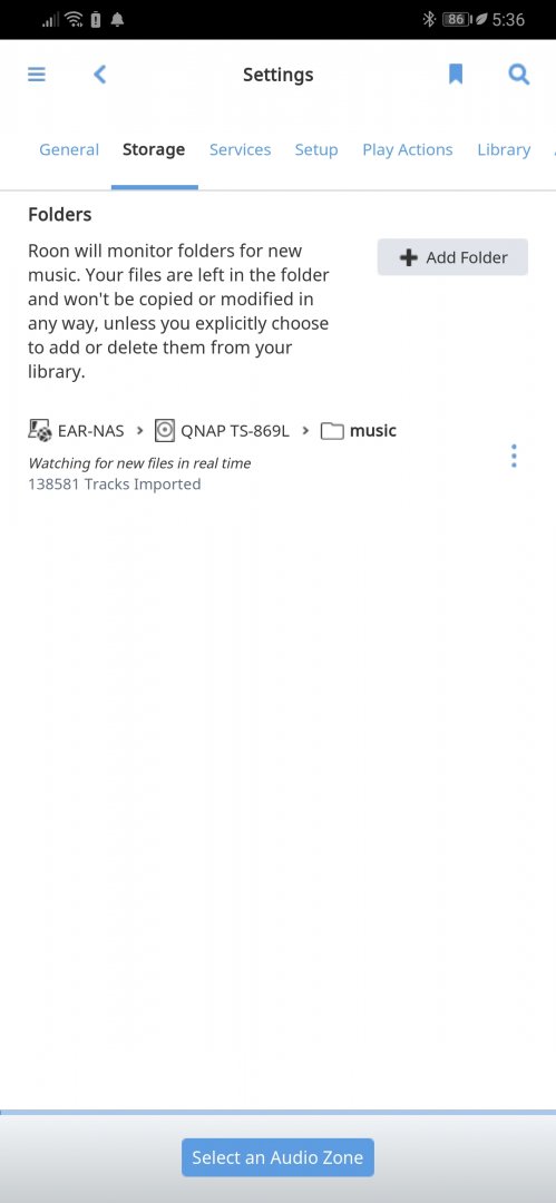

Πόση μνήμη φοράει; Βλέπω ότι από μαμά έχει 2Gb με δυνατότητα επέκτασης στα 8. Ο ear με 3Gb στον 869L, έχει πρόβλημα, του βγάζει μήνυμα ανεπαρκούς μνήμης.

Πιθανώς να παίζει ρόλο κι ο όγκος της μουσικής βιβλιοθήκης, εγώ έχω 4 τέρα γεμάτα, 138κ τραγούδια...

@rose.athens 8GB αλλά ποτε δεν έχει ξεπεράσει τα δυο γίγα το Roon. 4μιση TB τραγούδια έχει μέσα, αλλά έχω τη βιβλιοθήκη και το caching σε εξωτερικό SSD.

Εγώ τόσο καιρό παίζω ρουν με 3 γιγα συνολικής μνήμης!
Απλώς τερμάτισαν τα 3 αυτά γιγα και πήρα μήνυμα από τον σέρβερ για αυτό το θέμα...
Αν είχα έστω 4 γιγα ραμ, δε θα είχα δει τέτοιο μήνυμα..
Και στο επίσημο site του roon, είναι σαφέστατη η οδηγία για minimum requirements 4 g ram.
Προφανώς με 8 γιγα δε τίθεται κανένα θέμα, όσα και να έχεις, και πάει σφαίρα..
