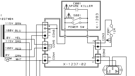

και ο διακόπτης το ρεύμα κόβει όπως και το πολύπριζο, απλά από το σχέδιο βλέπω ότι κόβει μόνο τη μια γραμμή (φάση ή ουδέτερο) και έχει και έναν πυκνωτή για μείωση σπινθηρισμού.
Μήπως κάνεις λάθος και οι ασφάλειες καίγονται και με το αναβόσβημα από το πολύπριζο;
(Υπάρχουν διαφορετικές αιτίες για το αν πολυπριζο vs sw προκαλούν ίδια ή διαφορετικά αποτελέσματα).
