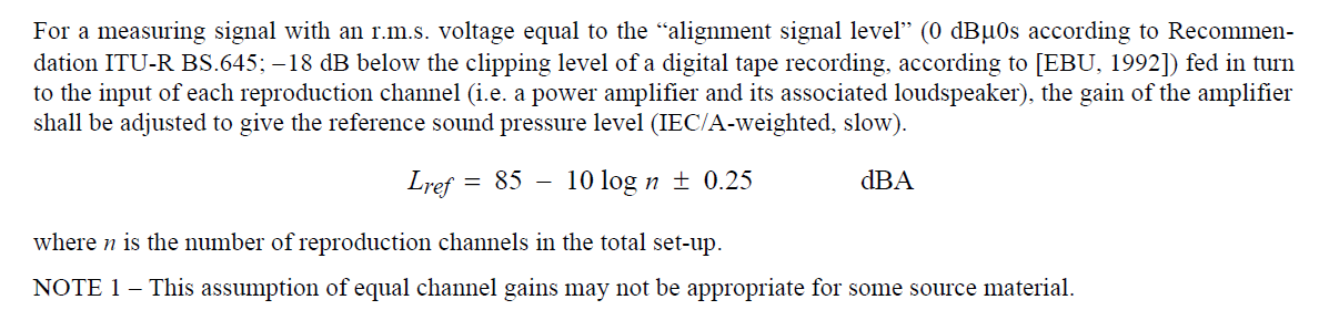

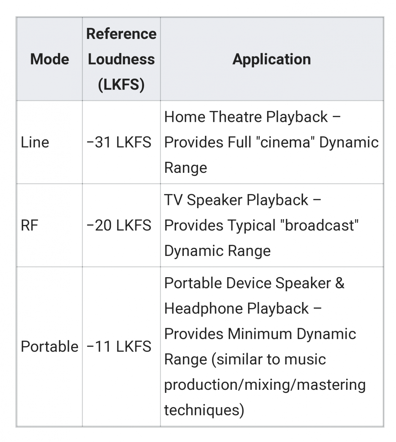

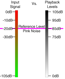

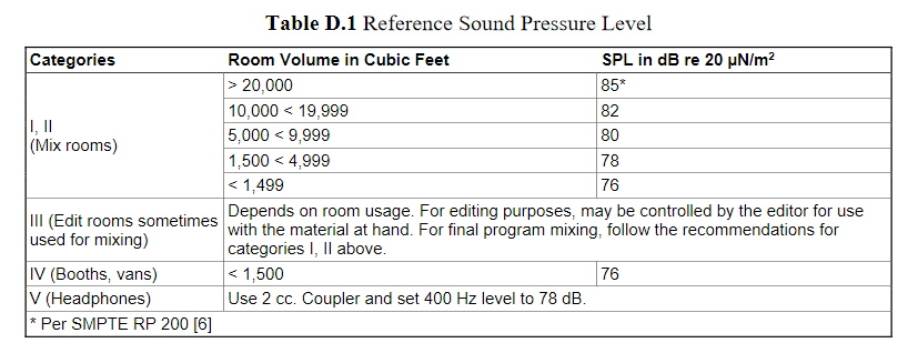

Και μη ξεχνάτε το χρήσιμο πινακάκι:
Και μερικά ακόμα χρήσιμα πινακακια:
Διότι, η επανάληψη είναι μαμά.:p
