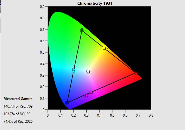

Αυτό είναι κάτι που νομίζω το εχουμε πει πολλές φορές.
Όταν το προβολικό μέσο μπορεί να κανει σωστη αναπαραγωγή του BT200 και έχει περιεχόμενο ανάλογο (το content να ειναι γραμμενο σε 2020 και όχι σε DciP3) η εικονα ειναι σε άλλο επίπεδο.
...και φυσικά είναι κάτι που δεν μπορεί να το αναπαραγάγει κάποιος μέσα από μια κάμερα η ένα κινητό δεδομένου του μικρού χρωματικού εύρους που μπορούν να επεξεργαστούν....και φυσικά είναι κάτι που δεν μπορεί να το αναπαραγάγει καποιος μεσα από μια καμερα η ενα κινητο
Άλλο να το λες κι άλλο να το δείχνεις.
Εννοείται πως δε θα μπορέσουμε απ'τα screenshot να καταλάβουμε την πλήρη διαφορά, η οποία πάντως φαίνεται.
Αλλά μπορούμε να βάλουμε τη φαντασία μας να οργιάσει. ;)
Υπάρχει μέσα στο άρθρο και μια φώτο που δείχνει το dci κόκκινο σε σύγκριση με το rec.709.
Χρήσιμο γι' αυτούς που σκέφτονται να αγοράσουν προβολέα με φίλτρο (γκουχ γκουχ για μια δυο ψυχές που μας διαβάζουν :roflmao: )
Επίσης το να αναπαράγει σωστά ο προβολέας το 2020 σημαίνει ότι το tracking στους εσωτερικούς κορεσμούς είναι γραμμικό. Και δε μιλάμε για ένα τριγωνάκι rec.709 :roflmao:
Όχι ότι δε θα είναι και πάλι πιο εντυπωσιακός ο 2020, αλλά καλό είναι να παίζει και σωστά.
Μήπως έχεις κρατήσει διαγράμματα 2020 του Samsung;

Γιωργο θα ανεβάσω, λέω εγώ τώρα, άρθρο τς επόμενες ημερες.
Μανώλη περιμένουμε τα διαγράμματα και τις εντυπώσεις σου.
Όπως είχα γράψει και στις αρχές, ο προβολέας αυτός αποτελεί ορόσημο.
Όλοι οι κατασκευαστές πρέπει να στραφούν σε αντίστοιχη Laser Engine.
Στο βίντεο που μας έδωσες φαίνεται να δουλεύει εκπληκτικά με τη vividstorm.
Προσωπικά δίνω ιδιαίτερη βαρύτητα στις εντυπώσεις σου και θέλω να δω πως κάνει tracking εσωτερικά.

Απίστευτη η κάλυψη στο 2020!
Είμαι πολύ περίεργος τι CR βγάζει calibrated.
