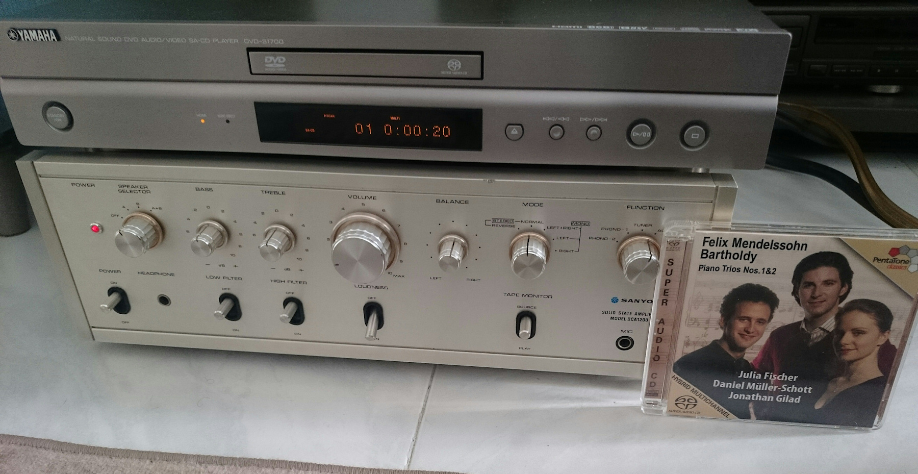

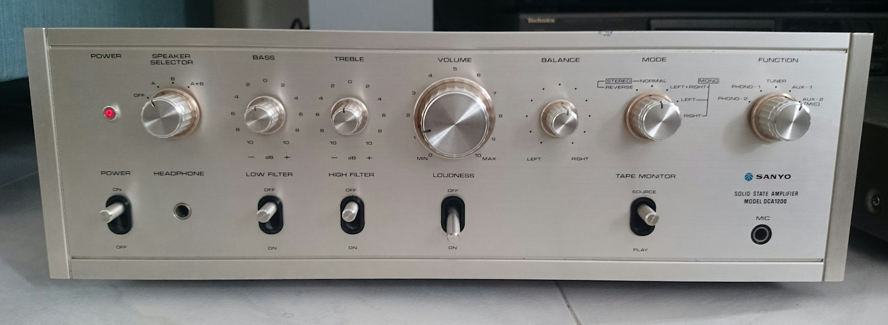

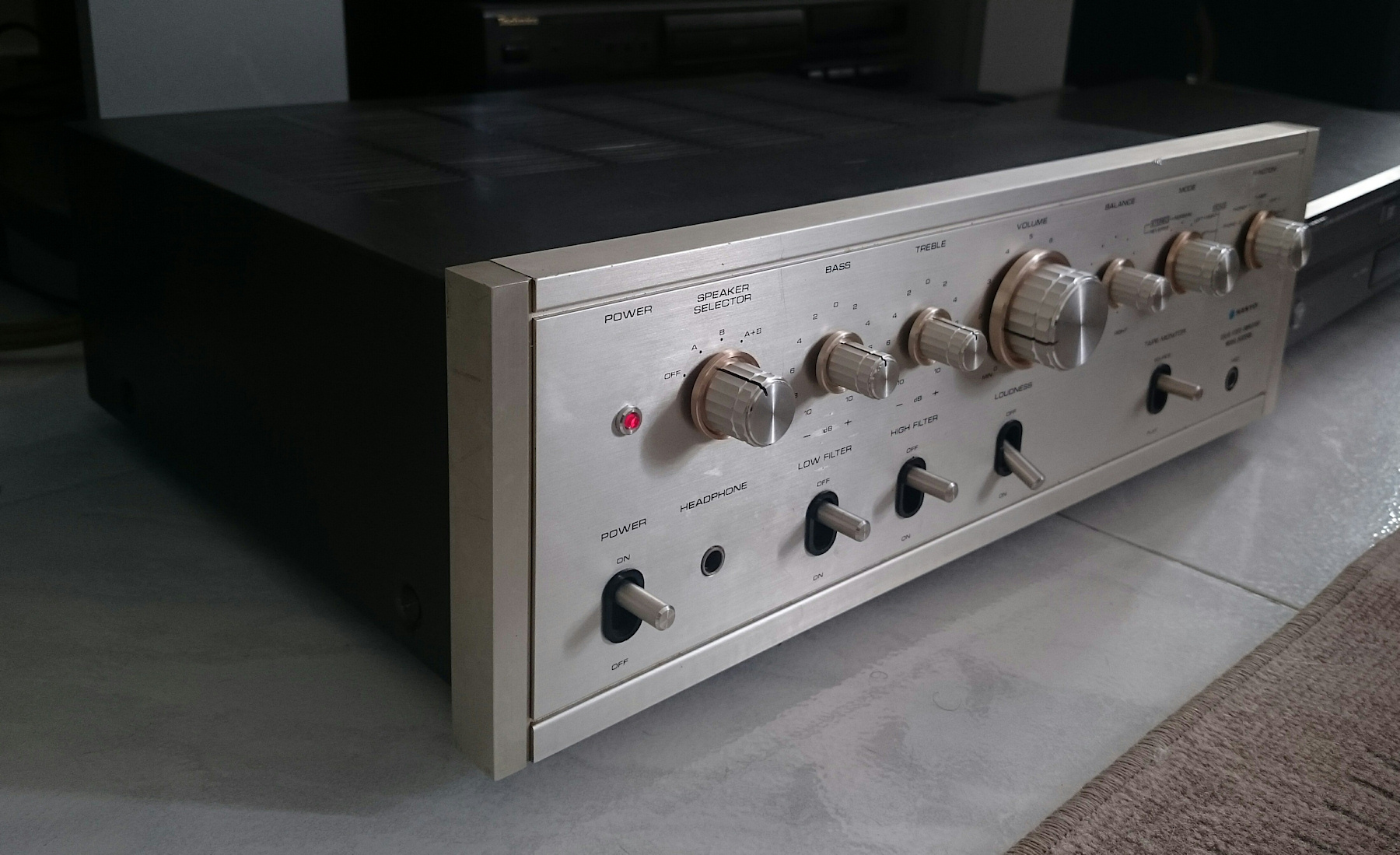

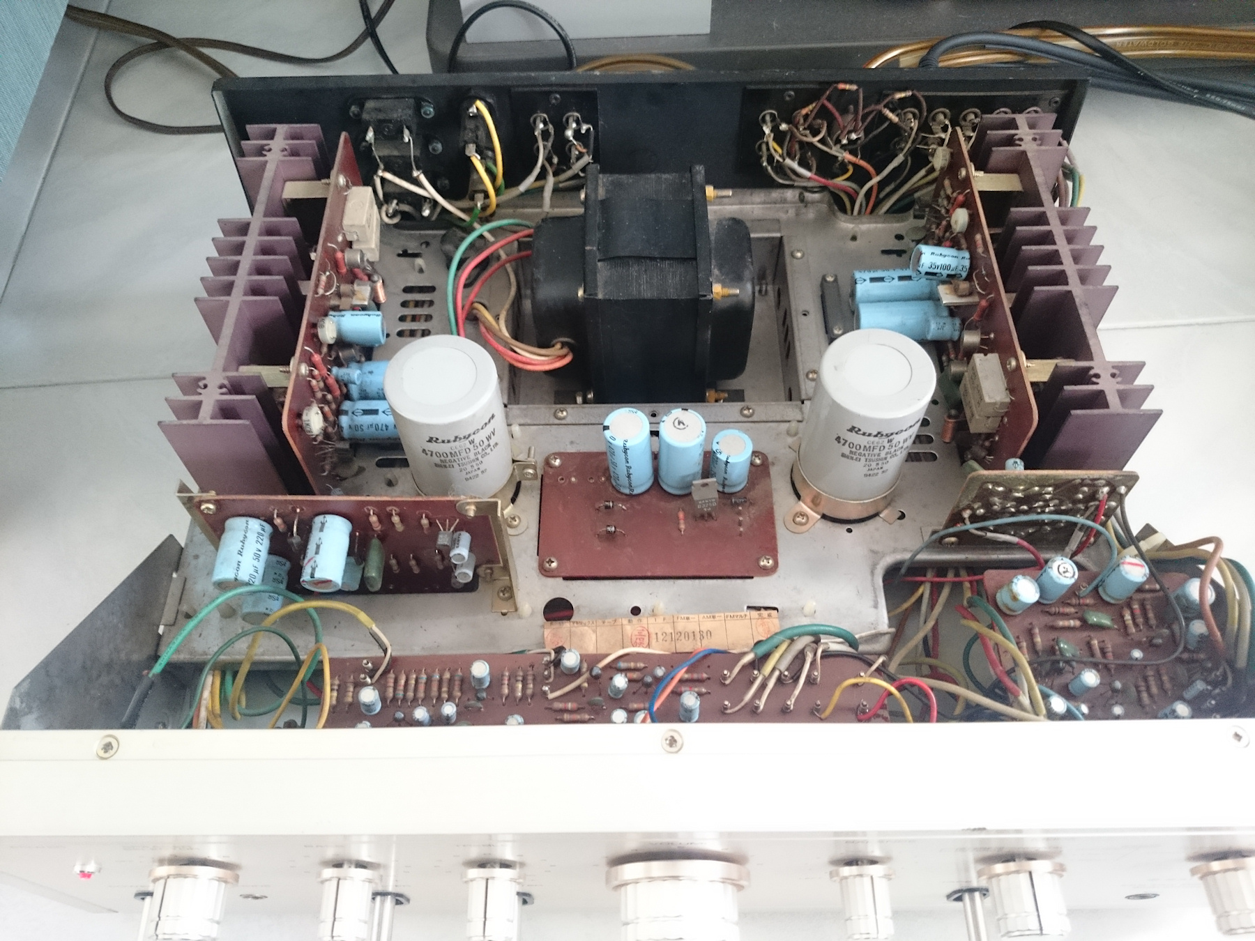

Φωτογραφίες λοιπόν απο την πρόσοψη, συνδεδεμένος με ενα Yamaha DVD-S1700 τροποποιημένο Player που παίζει ενα απο τα αγαπημένα μου SACD. Και μια απο το εσωτερικό του ολοκληρωμένο. Ο ενισχυτής βρέθηκε σε άθλια πραγματικά κατάσταση όπου σιχαινόσουν να τον ακουμπήσεις απο τη λάσπη και τα χώματα και την βρωμιά παντού. Έκανα ο,τι μπορούσα πραγματικά ως φόρο τιμής για τον γλυκύτατο αυτό γέροντα!

Σας ευχαριστώ πραγματικά για τα καλά λόγια και για την επιβεβαίωση της δουλειάς που έριξα για να μπορεί να φωτογραφηθεί επί τω έργω με αξιοπρέπεια!
