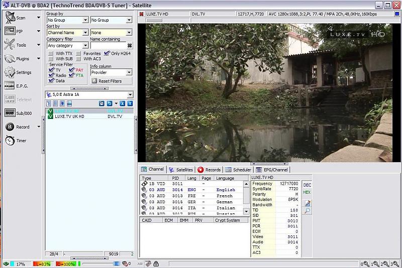

Οτι και να κανω, απο το DVB Viewer δεν εχω σημα, ενω το AltDVB το βλεπει κανονικα... Εαν καποιος μπορει να μου στειλει το ini του Hellas Sat με σκαναρισμενο το καναλι, θα ημουν υποχρεος.

tin sixnotita den iparxei mesa prepi na tin valeis xeirokinita
gia kane mia prospathia na tin valeis xeirokinita
an xeris apo to trans edit allios pio arga tha sou steilei o zois etoimo

Το ειχα ξεχασει τελειως το TransEdit! Το βρηκε κανονικα, αλλα δεν εχω καθολου εικονα (μονο ηχο) στο Luxe UK HD...

nai auto den pezi ta dokimases ola opos vlepis se proigoumeno post o zois exei anevasei mia foto kai dixnei pio pezi

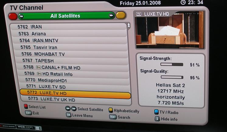

Xristo mporis na dis kai monosou !!!
bitrate 5.7mbit-5.8mbit
pantos na anafero oti apo ta tria kanlia luxatv sd luxetvhd kai luxetvUK HD mono to luxetvHD anigi ta ala dio mono ixo. kai gia diotris ores to vradi ginonte kapies diakopes pou den ksero se ti ofilete ,mpori kati na kanoune !!

kalispera se olous tous filous
kai me dekti hd ola kala katevike i sixnotita kanonikotata

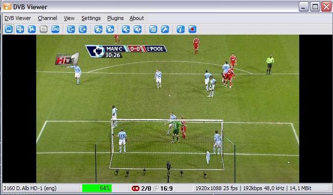

Xristo exis dikio ligo ine !! mpori na ofilete kai stin anametadosi tou luxetvHD mpori kai kati alo ,tha doume pote tha valoune kati alo ektos tou luxetvHD !!
pantos etsi gia anafora ta alvanika HD pou stin arxi ixane poli xamili analisi ,tora ine se 1920X1088 14.1mbit

Η συχνότητα εκπομπής του καναλιού υψηλής ανάλυσης (HDTV) του ΥΜΕ σε συνεργασία με τον Ηellas Sat, είναι:
Δορυφόρος HELLAS SAT 39o E
DVB S2
Downlink Frequency: 12717 Mhz Hor
Symbol rate : 7,72 Msymbols
FEC: ¾
Modulation: 8PSK
