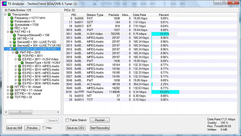

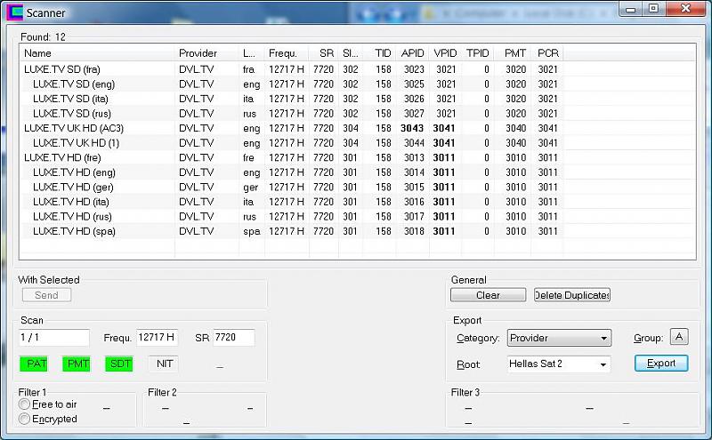

Το περίεργο είναι ότι ενώ εκπέμπονται 3 κανάλια, τα 2 από αυτά (Luxetv SD, Luxetv HD UK) έχουν μόνο ήχο(!) και μόνο το "Luxetv HD" έχει και εικόνα!
Το ακόμα πιο περίεργο είναι ότι ενώ ο transpoder στέλνει 17.21Mbps, μόνο τα 5.7-5.8Mpbs αξιοποιούνται σε h264 εικόνα, και 9.34Mbps εκμπέμπουν 'Null packets', δηλαδή μηδενικά πακέτα !
Δηλαδή αξιοποιείται μόλις το 45% της ορισμένης (από το Symbol Rate)χωρητικότητας!!!
Λέτε να κρατάνε χώρο και για ...άλλα???
16.004
14
Τα null packets είναι μηδενικά (κενά) πακέτα τα οποία εκπέμπονται για να συμπληρωθεί ο ρυθμός δεδομένων που ορίζει το symbol rate .... (υπάρχει δηλαδή λόγος και δεν είναι λάθος)
http://en.wikipedia.org/wiki/MPEG_transport_stream#Null_packets
κάτι σαν στόκος να μην φαίνονται τα κενά....
ναι δεν είναι πρόβλημα, αναγκαία είναι.

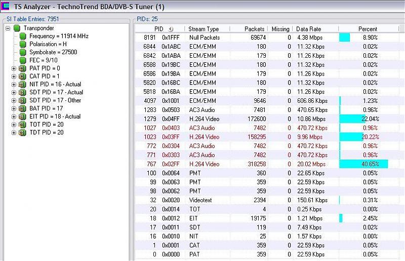

dite kai afto to foto apo to premiereHD gia na dite an iparxoune diafores
