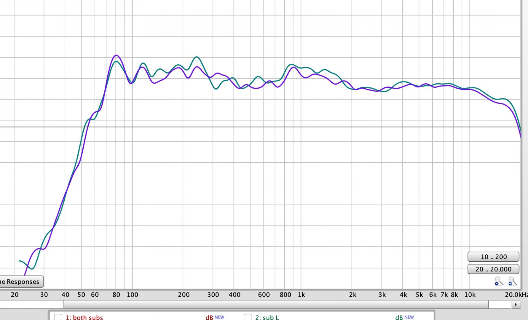

και στο xcover στα ηχεια εβαλα highpass 80hz και στα sub high pass 19 και low pass 80. Για λογους ευκολιας δεν βρηκα πως μπορω να αλλαξω τις ονομασιες των εισόδων. Οutput 1 ειναι το δεξι οutput 2 το αριστερο και στο 3 και 4 ειναι τα σαμπ.

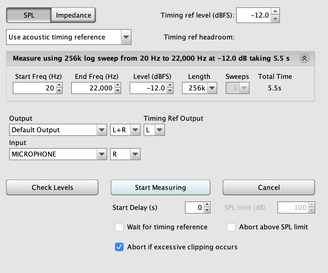

στο rew εκανα μετρησεις με 80db και εβαλα τα παρακατω

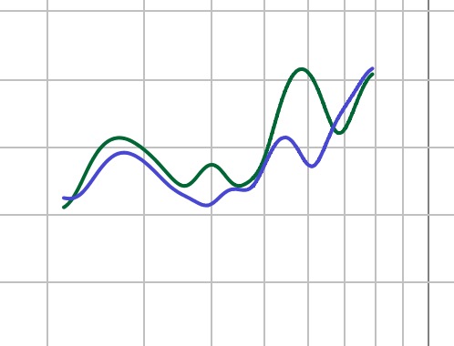

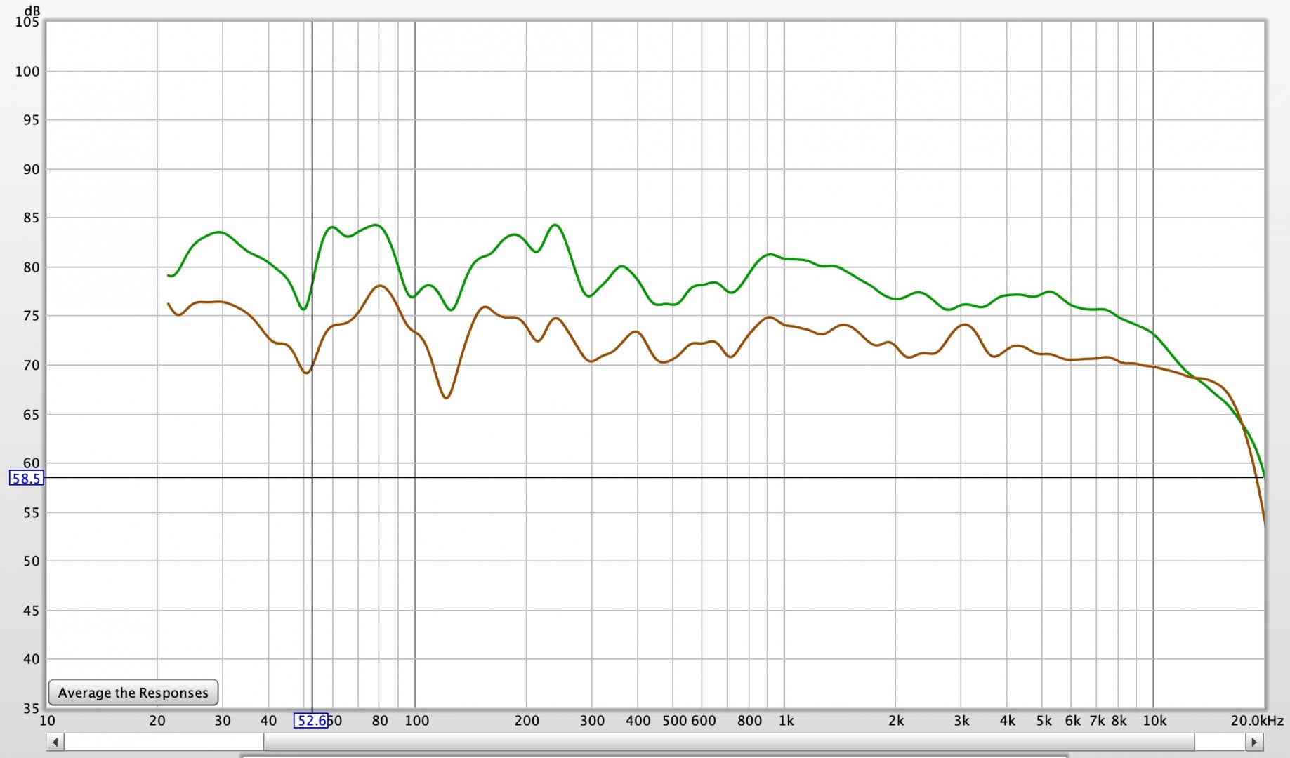

και εδω ειναι οι μετρησεις. Την γραμμη στο ντιρακ για τωρα την αφησα οπως ειχε και πατησα save.
η πρασινη γραμμη ειναι χωρις ντιρακ η καφε με ντιρακ.
δεν ξερω εαν επρεπε παλι στο rew να μετρησω db πριν κανω μετρηση. λογικα θα επρεπε ε;

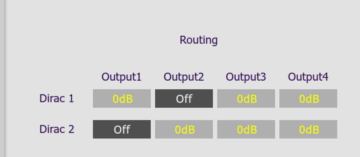

Ακομα στο ντιρακ μου εμφανιζει μονο left και right speaker που δεν ξερω εαν το σεταρα σωστα. Πιστευα οτι θα μου εμφανιζε τις 4 μοναδες ως ξεχωριστες καταλαβαινοντας τα ως δεξι ηχειο αριστερο ηχειο δεξι σαμπ αριστερο σαμπ.

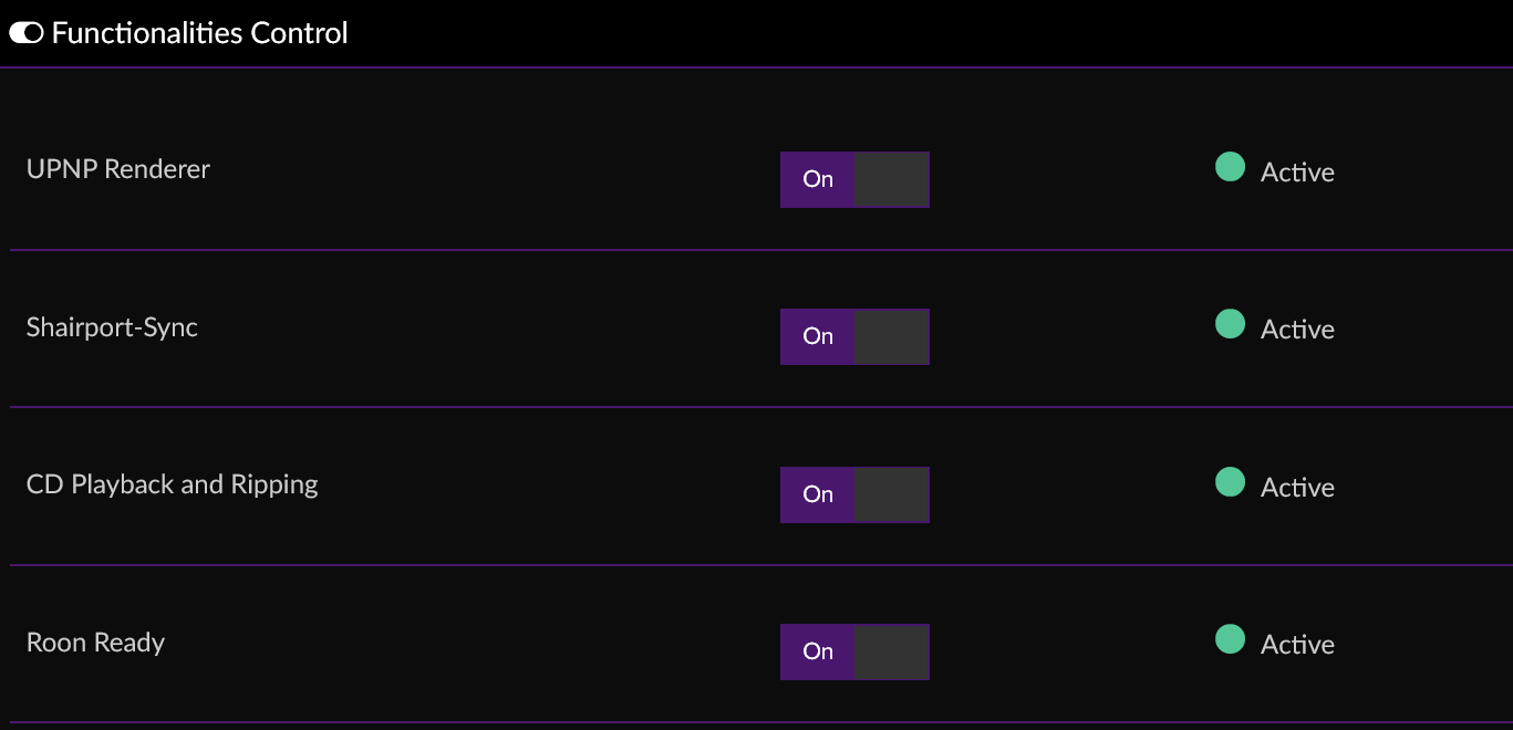

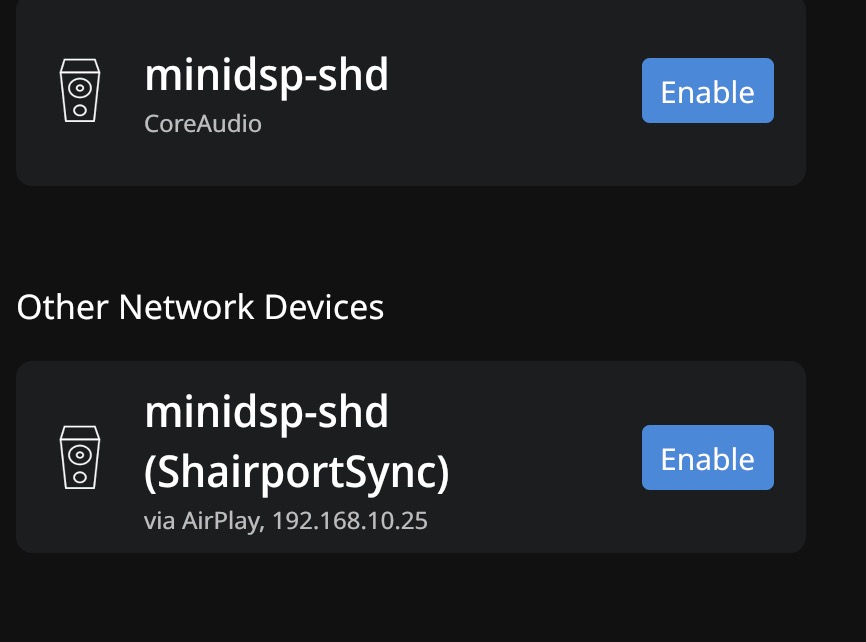

Επισης στο macos μου εμφανιση την συσκευη μεσω δικτυου. Ωστοσο δεν ξερω εαν ειναι μεσω airplay....που λογικα ειναι ετσι; Ειχα διαβασει παλιοτερα οτι δεν ειναι και οτι καλυτερα. οποτε στις ταινιες για να αποφυγω το airplay...υπαρχει τροπος απο το OS ή πρεπει να βρω ενα προγραμμα που να το κανει αυτο;

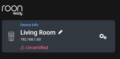

Roon: στο roon μου εμφανιζει και τα δυο δλδ.....
το τελευταιο ειναι μεσω airplay. Αυτα μου τα δειχνει οταν δεν εχω συνδεθει μεσω usb.Το πρωτο μηπως ειναι και αυτο μεσω airplay απλα επεμβαινει κατα καποιον τροπο το προγραμμα;
Το dirac είναι stereo (και το SHD) και καταλαβαίνει L & R. Με το routing που έχεις κάνει (που είναι το αρχικά σωστό για να ξεκινήσεις), όταν λέει R το Dirac παίζουν 2 sub μέχρι τους 80 και ο δεξιός δορυφόρος από εκεί και επάνω. Αντίστοιχα για το αριστερό.
Δεν γνωρίζω από Air Play. Σύνδεσέ το στο άλλο option. Αυτό είναι το Roon Ready. Κανονικά θα παίξει αμέσως. Αν όχι τσέκαρε στa settings του volumio αν είναι ενεργοποιημένο το Roon. Είναι στο my music.

Αυτό που λες φαίνεται και από την μέτρησή σου. Υπάρχει μια περίπτωση να ζητάς από το Dirac να προσθέσει db άρα σου κόβει σε συνολική ένταση. Γενικώς προσπάθησε το target curve να είναι σχεδόν στο ίδιο επίπεδο με την απόκριση των ηχείων σου όπως φαίνεται σε αυτό που έχεις μετρήσει.
Όπως σε "διαβάζω" για τις μετρήσεις πρέπει να βρεις ένα beginers training για το REW.
  • Πρέπει πρώτα να μετρήσεις τους δορυφόρους και τα sub μόνα τους και σε σχέση με τη θέση ακρόασης που επέλεξες με το αυτί. Αν είναι είσαι σωστός απλώς θα επιβεβαιώσεις τα αποτελέσματα.
  • Μετά θα πρέπει να μετρήσεις και τα 2 sub μαζί για να δεις πως δουλεύουν με την τοποθέτηση σου στη θέση ακρόασης.
  • Μετά θα μετρήσεις τα sub με timing reference στους δορυφόρους για να δεις το delay (τυπικά οι δορυφόροι είναι πιο κοντά από το sub άρα απαιτούν κάποιο delay για να ευθυγραμμιστούν). Την τιμή που θα βρεις την βάζεις στο delay στο plugin αντίστοιχα. Πιθανότατα λόγω πολύ μικρών αποστάσεων να μην υπάρχει ουσιαστική απαίτηση για delay.
  • Μετά κάθεσαι και κοιτάς :)… Κοιτάς τι κάνουν οι δορυφόροι μόνοι τους και τι τα sub σου... Αποφασίζεις κάποιες "στρατηγικές" για τα cross (σε ποια συχνότητα και με τι φίλτρα) και τα δοκιμάζεις. Δηλαδή τα βάζεις στο plugin και μετράς Left μόνο του, Right μόνο του και τα δύο μαζί στο τέλος.
  • Κανονικά όλες οιι μετρήσεις γίνονται σε 2-3 θέσεις και average για την καθεμία ή με τη κουνιστή μέθοδο για να τελειώνεις πιο γρήγορα και να παίρνεις και πιο αξιόπιστη εικόνα για το FR.
  • Γενικώς ψάχνεις να βρεις το καλύτερο δυνατό cross με την καλύτερη δυνατή απόκριση από μεσαίες και επάνω (τοποθέτηση, θέση ακρόασης) και τις λιγότερες δυνατές τρύπες μέχρι τους 300-400 κύκλους. Τα βουνά τα ανέχεσαι καθώς θα στα κόψει με αρκετή επιτυχία το dirac.
  • Αφού το πετύχεις, πας για Dirac για να κουρέψει τα modes, να φτιάξει το impulse και να διορθώσει (αν γίνεται) τίποτα χοντρά προβλήματα από τα μεσαία και επάνω που σου έχουν μείνει.
  • Σημαντικό είναι να πειραματιστείς και να διαλέξεις το target curve που σου αρέσει. Το default της dirac είναι λίγο light.
  • Αν είσαι "τεμπέλης" κάνεις αυτό που έκανες. Στα 80 cross και βουρ για dirac. Το αποτέλεσμα κατά 90% θα είναι καλό. Απλώς μετά δεν έχουν νόημα οι μετρήσεις που ανεβάζεις. Θέλει περισσότερη λεπτομέρεια για να καταλάβεις από που ξεκίνησες, που έφτασες και γιατί. Μη με παρεξηγήσεις. Το "τεμπέλης" το λέω με διάθεση πειράγματος για αυτό και τα εισαγωγικά.

Οσο για το roon τι γινεται. Αμα δεν συνδεθω μεσω airplay απο το Οs στο ντακ και χωρις καλωδιο usb...μου βγαζει την επιλογη airplay στο roon.ok. Αμα συνδεθω απο το OS μεσω airplay (πιστευω airplay ειναι δεν νομιζω απο το μακ καποιος να το παρακαμψει) μου βγαζει την 1η επιλογη απο την εικονα που ανεβασα! αρα και οι δυο επιλογες ειναι λογικα το ιδιο αλλα....αμα συνδεθω απο το os πρωτα μου εχει πιο πολλες επιλογες στο audio του roon. Eαν ξερει καποιος εαν υπαρχει πρωτος να μην επεμβαινει το airplay δλδ καθαρα μεσω ethernet ας πει.
εσυ ωστοσο μου αναφερεις αλλο τροπο για το roon... ωστοσο ηταν απενεργοποιημενο. και πως παιζω μουσικη roon μεσω volumio?!
Από Mac δεν ξέρω ούτε από airplay. Αν ενεργοποιήσεις στο volumio αυτό που σου είπα τότε στο roon θα βλέπεις αυτό. Θα βλέπει δηλαδή το Volumio και το SHD σαν endpoint. Μετά δεν ξανα-ασχολείσαι με το volumio αν το επιθυμείς.

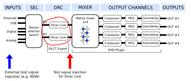

To Dirac καταλαβαίνει stereo στην έκδοση του SHD. Δεν αντιλαμβάνεται ότι έχεις 2-3-4 sub και δορυφόρους. Ακούει ένα δεξία και ένα αριστερό κανάλι και εφαρμόζει φίλτρα σε αυτά. Το cross, delay routing μεταξύ των μονάδων σου είναι "δική σου" δουλειά μέσω του plugin.
Για να δει τα subs σαν ξεχωριστές οντότητες το Dirac χρειάζεται το νέο Bass Management module που είναι άγνωστο αν θα είναι συμβατό με το SHD.

Για να μετρήσεις το αριστερό sub:
  1. πας στο routing και του λες ότι το sub παίζει το δεξί κανάλι.
  2. Κάνεις mute το δεξί δορυφόρο και sub.
  3. Πας στο REW και κάνεις ένα sweep στην περιοχή του cross στο Right με timing reference στο Left.
  4. Άρα θα κάνει το ίου αναφοράς ο αριστερός δορυφόρος και μετά sweep το αριστερό sub.
  5. Το delay που θα σου δείξει είναι από το δορυφόρο στο sub.
  6. Κάνεις το ίδιο και για τα άλλη πλευρά.
  7. Άρα ξέρεις πόσο απέχουν χρονικά τα 2 sub από τους 2 δορυφόρους.
  8. Αν οι τοποθετήσεις είναι ίδιες θα έχεις το ίδιο delay (χλωμό).
  9. Βάζεις το μεγαλύτερο delay εκ των δύο και στους 2 δορυφόρους (αν αυτοί ως συνήθως είναι πιο κοντά στην θέση ακρόασης).
  10. Βάζεις 0 delay στο πιο απομακρυσμένο sub.
  11. Βάζεις την διαφορά μεταξύ των 2 delay που μέτρησες στο πιο κοντινό sub.
  12. Επαναφέρεις το routing στην αρχική του κατάσταση (και τα 2 subs παίζουν και τα 2 κανάλια).
  13. Αν κάνεις το βήμα 11 θα ευθυγραμμίσεις χρονικά τα 2 subs μεν αλλά υπάρχει σοβαρή πιθανότητα η συνολική απόκριση του ζευγαριού να είναι χειρότερη.
    1. Μέτρα ένα FR και τα 2 sub με τους δορυφόρους muted στη θέση ακρόασης με τα sub ευθυγραμμισμένα μεταξύ τους
    2. Μέτρα ένα ακόμα με τα sub μη ευθυγραμμισμένα (delay 0 και στα 2).
    3. Διάλεξε το καλύτερο.
  14. Αν οι διαφορές είναι μικρές <5ms δεν έχουν ιδιαίτερα αντιληπτό αποτέλεσμα κατά την γνώμη μου.

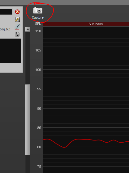

Για να ανεβάσεις μετρήσεις FR:
  • βγάζε το jpg με το κουμπάκι Capture για να φαίνεται όλο το γράφημα.
  • Ρύθμισε τον άξονα ψ να είναι ανά 5db
  • Όταν βγάζεις το 10-200 (για να δεις subs, το cross ή την απόκριση συνολικά στα χαμηλά) διαλέγεις no smoothing
  • όταν βγάζεις 20-20000 (για να δεις συνολικά την απόκριση) βάζεις 1/6 τυπικά.
  • καλό είναι στο title του export να γράφεις τι δείχνει το γράφημα.
  • το παρακάτω δηλαδή δεν λέει τίποτα.
