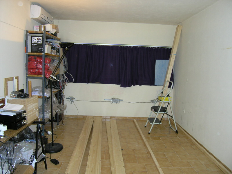

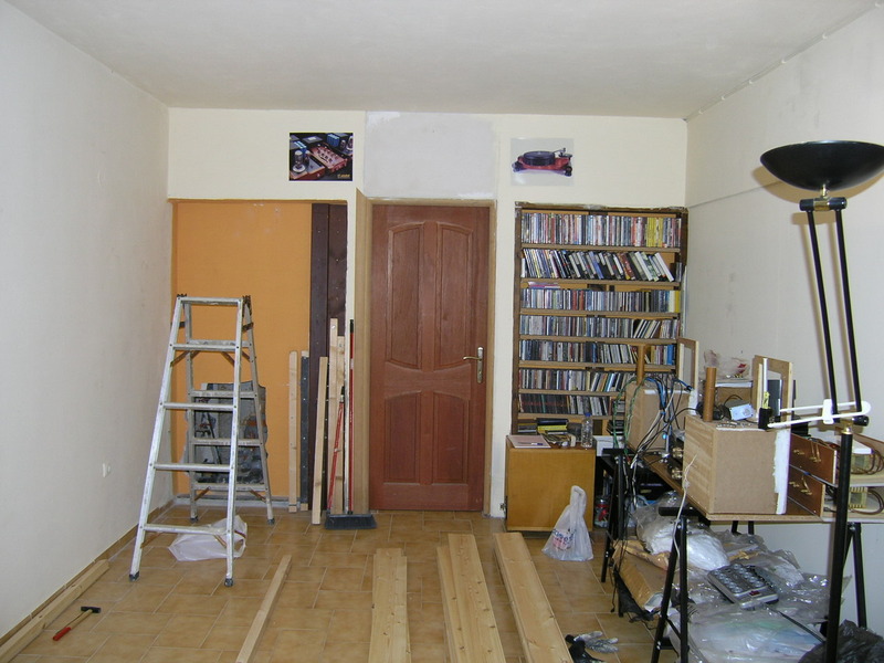

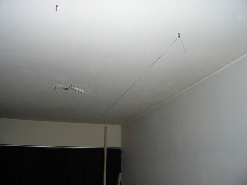

Αλλαγη χωρου απο τα 26 τετραγωνικα (με τις κορνες της Avantgarde Uno 2.0 ) στα 15 τετρ. 3,10 χ4,90 (και σε????......θα δειξει....). Ο χωρος λοιπον μπαινοντας απο την πορτα......... και βλεποντας τα 3,10 μετρα.
και ο απενατι τοιχος ........

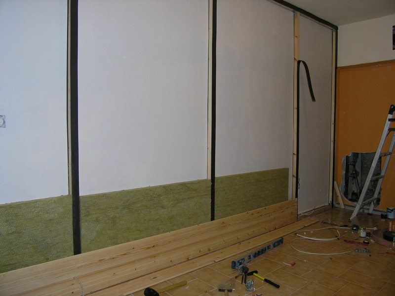

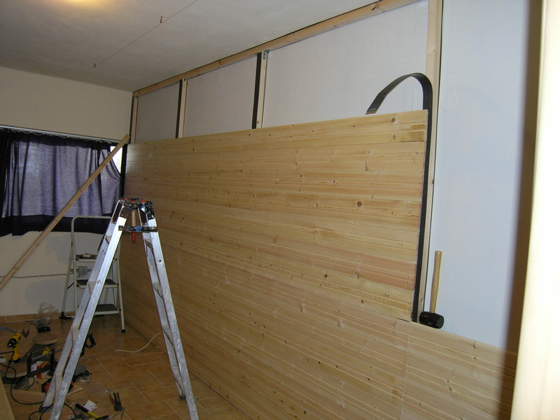

Στην μια πλευρα των 4,90 μετρων επρεπε να γινει ηχομονωση για να μην ενοχλουμε τον γειτονα.
Στην αλλη πλευρα δεν ενοχλουμε κανεναν. Ο τοιχος που θα μονωθει ειναι με τουβλα. Ο αλλος με γυψοσανιδα και υαλοβαμβακα μεσα.

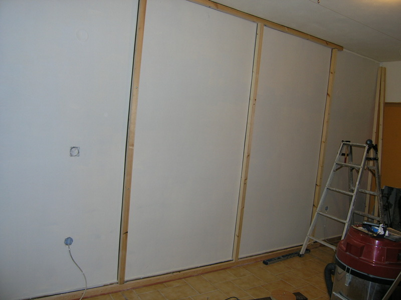

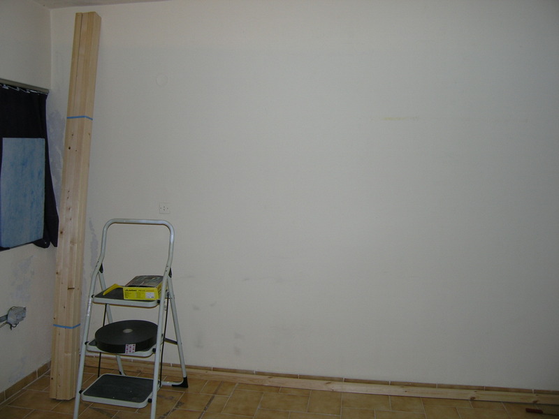

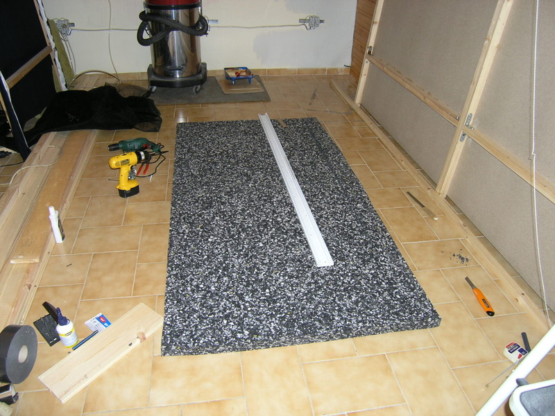

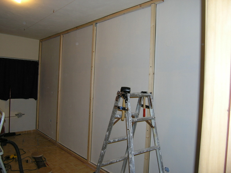

Πηρα λοιπον πλανισμενα καδρονακια 5χ5 (4,5χ4,5 καθαρο) και εφτιαξα τελαρο σε ολο τον τοιχο.

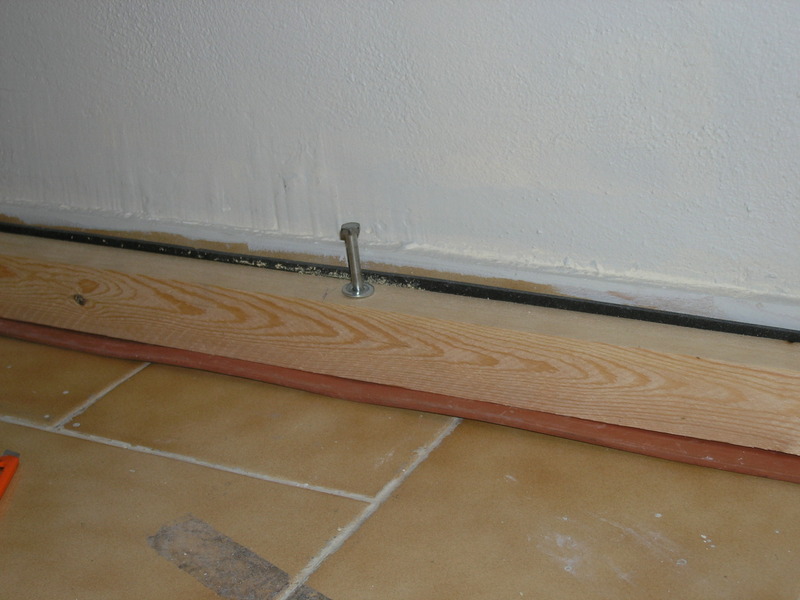

Στο πηχακι του πατωματος μπηκε λαστιχενια (και πολυ σκληρη) ταινια ........
Και στην πλευρα που ακουμπανε τα πηχακια μπηκε επισης μονωτικη ταινια.
Οι ορθοστατες μπηκαν ανα 1,20.
platon
2.276
1.356

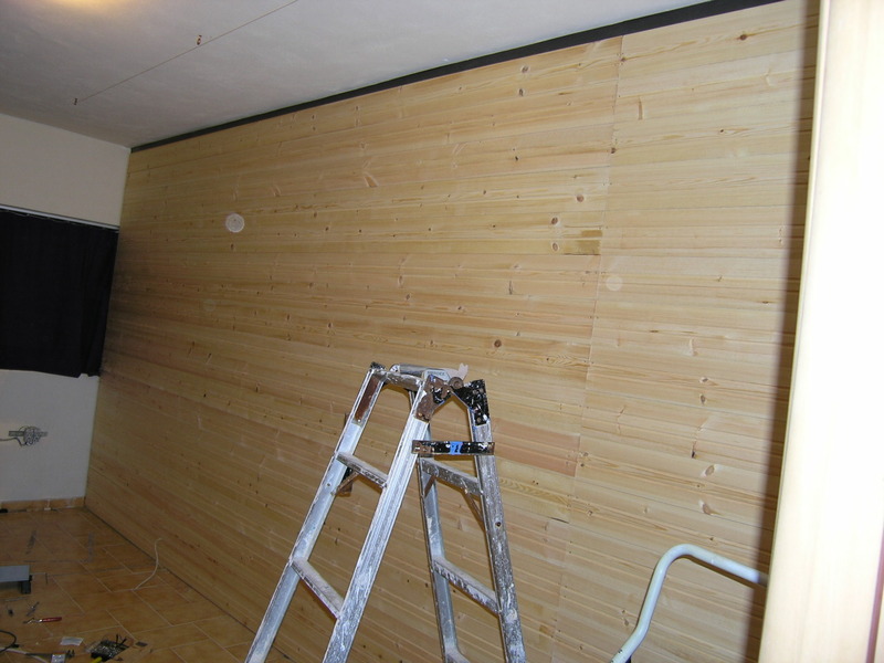

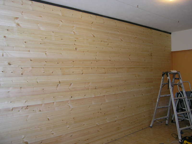

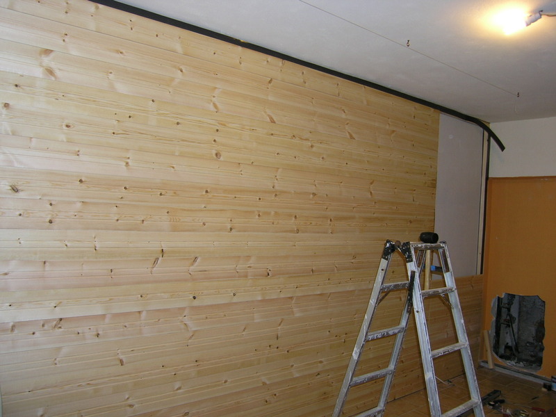

Επειδη η γυψοσανιδα δεν μ' αρεσει σαν υλικο αποφασισα να βαλω ξυλο ραμποτε.
Η μονωση ειναι με πετροβαμβακα 100 κιλων το κυβικο.

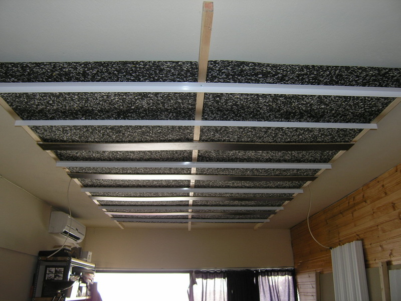

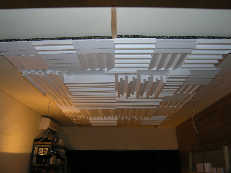

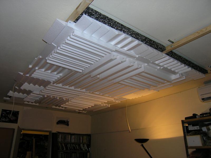

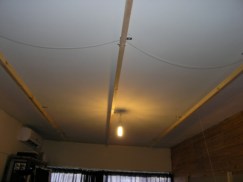

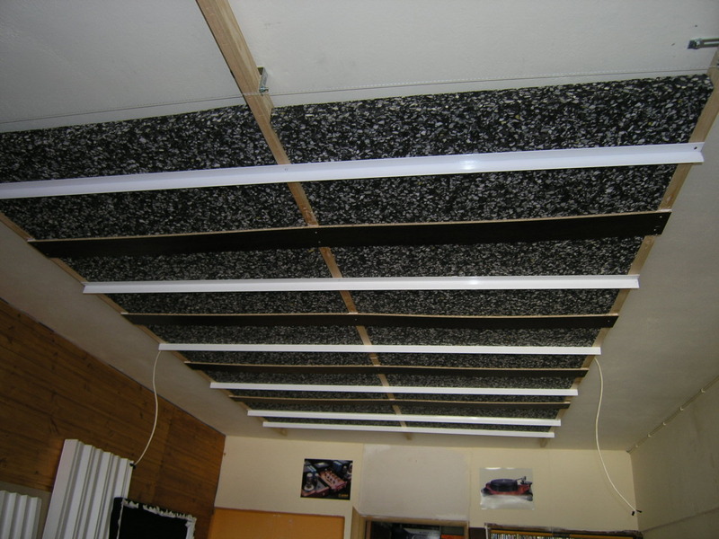

Ακολουθησα τη συμβουλη του γιατρου και εφτιαξα το ταβανι.
Σκελετος απο πηχακι 4 Χ 3
Τι καλυτερο θα μπορουσα να βαλω???? ε??? μα φυσικα COPOPREN ACOUSTICS
http://www.kourtis-sa.gr/proionta/ichomonosi/copopren-acoustic/
Mιλωντας με τον κατασκευαστη (την FIBRAN) μου ειπε να αφησω κενο απο το ταβανι 3-4 εκατοστα, οχι παραπανω.
Εγω αφησα 3,5 εκ.
Δεξια ορθιο ειναι η πρωτη κατασκευη ενος πανελ που ομως με το φυλο νοβοπαν 8χιλ. που εβαλα εγινε ασηκωτο, και κυριως επικινδυνο για πανω απ' τα κεφαλια μας. Οποτε εκανα αλλη σχεδιαση πιο ελαφρυα.
Εβαλα γωνιες αλουμινιου, και περασα το κοποπρεν απο πανω. Μιλαμε δεν του φαινεται αλλα ειναι βαρυ το ρημαδι.
Επειδη ομως εκανε ακομα κοιλια εβαλα και νοβοπαν 10εκ. πλατους και 6 χιλ. παχους για επιπλεον στηριξη.
παλι ομως εκανε μικρη μεν αλλα κοιλια.

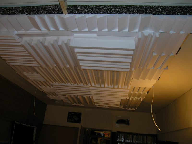

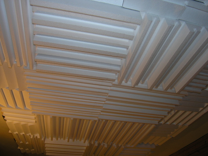

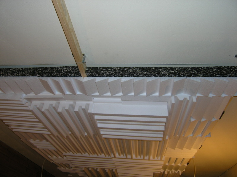

Τι τελος??????......................................οχι βεβαια........τωρα ειναι το καλυτερο..........
Ενα κομματι σε λαθος θεση ομως μου το χαλασε.
Δεν πηρα τους ανθρακι διαχυτες γιατι θα σκοτεινιαζε ο χωρος που ειναι ηδη μικρος. Μπορει με τον καιρο να κιτρινισουν αλλα
δεν πειραζει..........

Αυτό που έκανες στον τοίχο με τη γυψοσανίδα, κάνει δουλειά σχετικά με τη μόνωση για το γείτονα;

Oι διαχυτές στο ταβάνι ποιοι είναι? Τιμή;
λαζαρακης είναι, ( φενιζολ) οικονομική είναι 3 εως 6 ευρώ το κομμάτι
Απο Λαζαρακι ο,τι ειχε βαλει και ο dr. Κωστας. 3 διαφορετικοι τυποι.
Πλάτων, ωραία προσπάθεια και μπράβο σου, αλλά που είναι οι συνηχητές;
Το ξερω..........την εκανα την κατασκευη αλλα εγινε ασηκωτη, και την φοβηθηκα, δεν την εβαλα.
Δεν το εκανα στην πλευρα του τοιχου με τη γυψοσανιδα, το εκανα στον απεναντι κανονικης τοιχοποιιας.

Στο ταβανι τελικα δεν μπηκαν λογω βαρους, και στον τοιχο γι΄αυτο το λογο εβαλα τα καθετα πηχακια ανα 120 εκ. και οχι ανα 60 που ειναι το πλατος των μονωτικων.

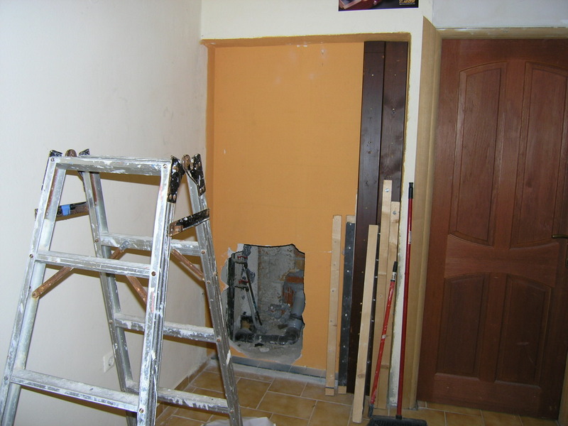

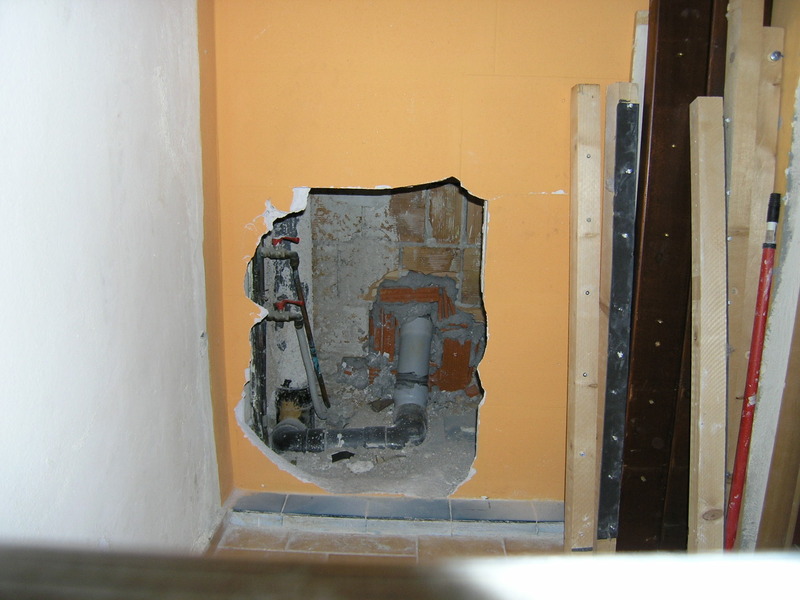

Αυτο που βλεπεται εδω ειναι ενα "τυφλο" σημειο, και σκεφτομαι (μετα τις μετησεις) να το κανω συντονισμενη μπασοπαγιδα.
Οι διαστασεις του ειναι 1,97 υψος 1,10 περιπου πλατος, και 0,60 βαθος.
Γινεται??
[DOUBLEPOST=1490007745][/DOUBLEPOST]Ειναι ολο αυτο που βλεπετε πισω απο τον πορτοκαλι τοιχο...
