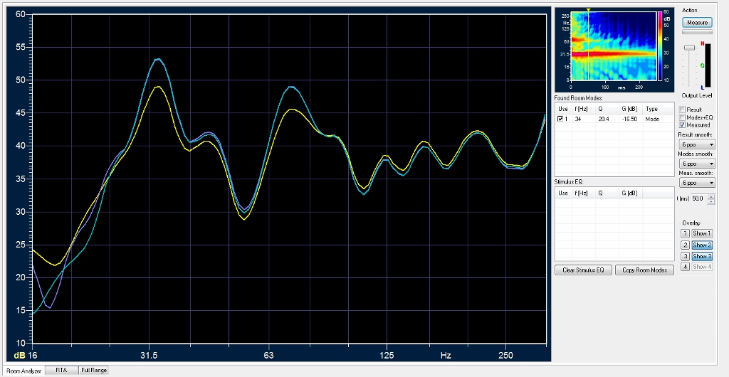

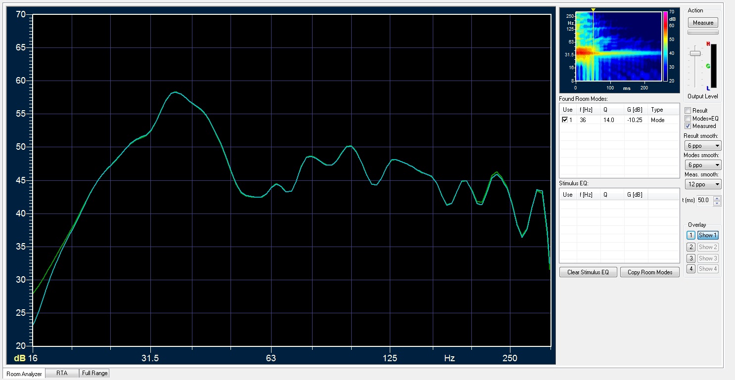

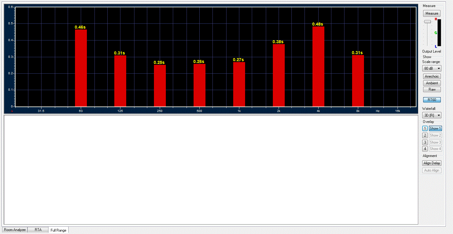

Μια γρηγορη μετρηση πριν μια ωρα. Θα καθαρισω το χωρο και σε 1-2 μερες θα ανεβασω και φωτο.
Αφου διαβασω (ο,τι καταλαβω) και το REW, θα κανω και αλλες μετρησεις.
Ακουω.......γνωμες, σχολια, κ.λ.π...........ξερετε.

Ηταν το πρωτο που μετρησα Δημητρη, αν δεν ηταν καλο δεν θα συνεχιζα.....
Εχω διαβασμα........ευχαριστω ντοκ..

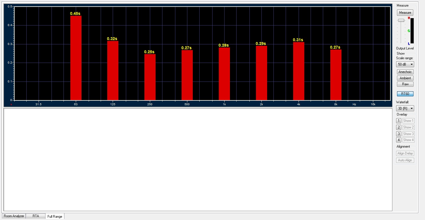

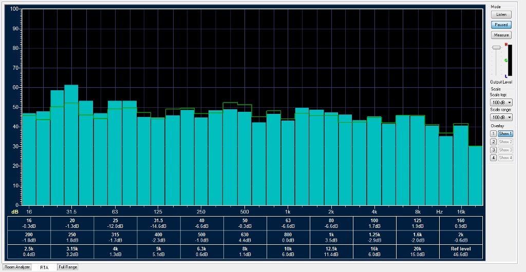

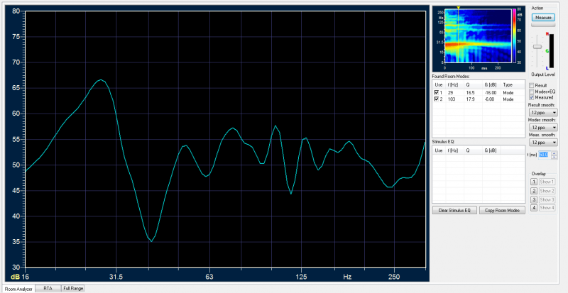

Δοκιμων συνεχεια,,,,,,,,,,,,,,,,,,,,,με προσθηκη 2 σαμπ (φωτο αργοτερα) και οι μετρησεις πριν λιγο.
Απο ετσι.......γιναμε .......

Ωχ........αυτα προ Lyngdorf.

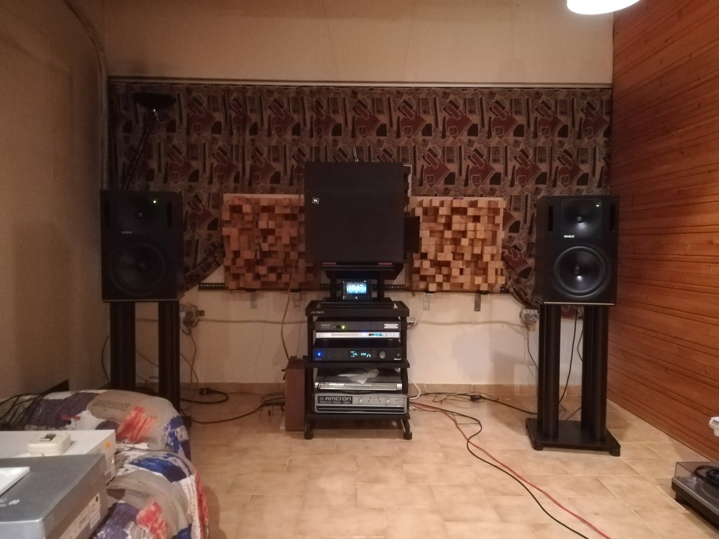

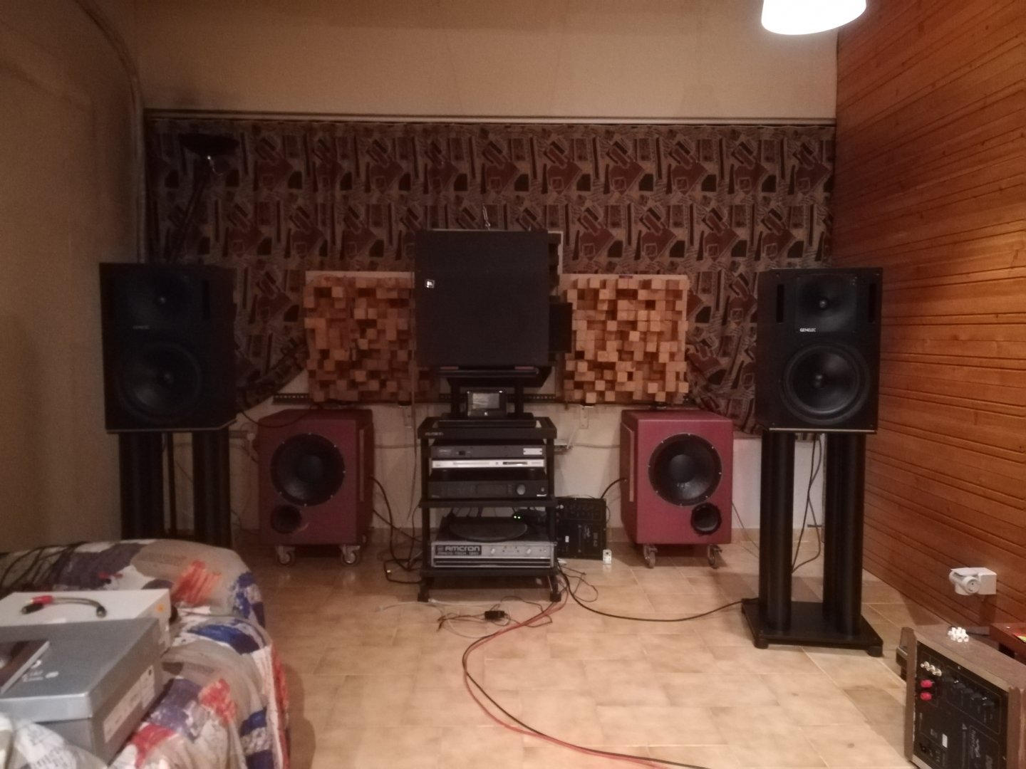

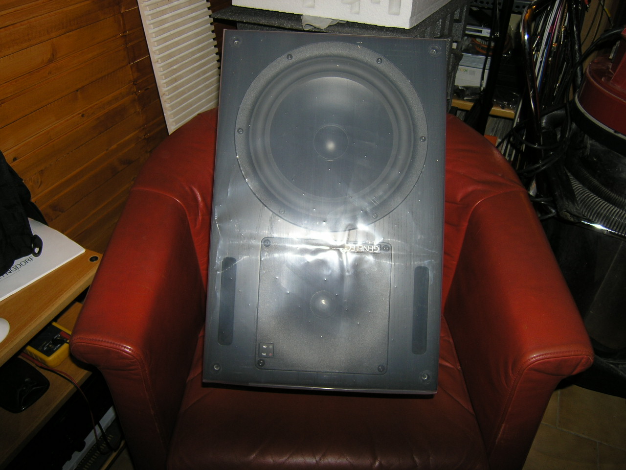

Tωρα ειμαστε ετσι.....
Εβαλα κρος σαμπ, δορυφορους στα 80ΗΖ αλλα οι δορυφοροι ακουγοντουσαν λιγο "λεπτοι" .
Αφησα το κρος στα σαμπ στους 80ΗΖ και φουλ τους δορυφορους αλλα με bass roll off . -2 ή -4db .
Θα γινουν φυσικα πολλες δοκιμες ακομα μεχρι να το φερουμε.
Παντως οι πρωτες εντυπωσεις ειναι φοβερες.
