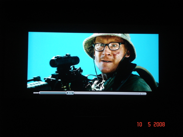

2.489
384
H οθονη 1.78 σημαινει 1.78 μετρα πλατος για 1 μετρο υψος.
Η 2.35 εχει 2.35 μετρα πλατος για 1 μετρο υψος.
Εαν αναλογιστουμε οτι το υψος του καδρου ειναι αυτο που θα μας περιορισει στο μεγεθος της οθονης, τοτε η 2.35 ειναι και η καλυτερη επιλογη, γιατι καθε φορματ θα εχει και το μεγιστο υψος που θα μπορουσε.
Θα δοκιμασω να βγαλω 2 φωτογραφιες αργοτερα, τη διαφορα που εχει σε μεγεθος μια ταινια 2.35, οταν την προβαλλουμε σε 16/9 οθονη, και οταν προβαλλεται σε οθονη 2.35 ιδιου υψους.
Θα δω ενα εργακι σε λιγο, και μετα θα ανεβασω τις φωτογραφιες. Μαλλον Transformers θα φωτογραφησω.
2.489
384
Ποιοτικα ειναι χαλια αλλα τις εβγαλα γρηγορα, μονο και μονο για θεμα μεγεθους.
