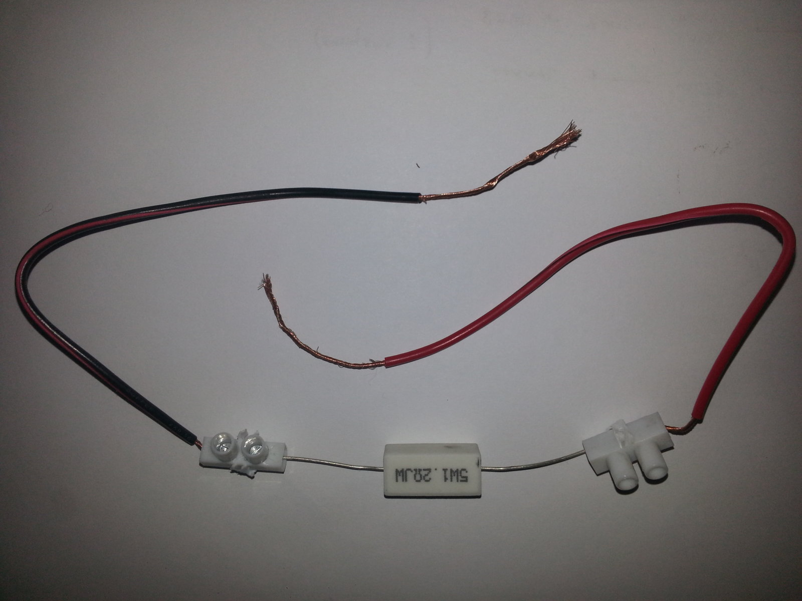

Δηλαδη Πετρο, μου λες οτι με την προσθεση αντιστασης, το κρος δεν επηρεαζεται καθολου οσον αφορα τα woofers. Πιστευεις οτι εχει νοημα να βαλω μικροτερες αντιστασεις ?
Νομιζω οτι λυνοντας το προβλημα χρησιμοποιωντας μικροτερες αντιστασεις θα επιστρεφω σταδιακα στο αρχικο προβλημα των tweeter.
Εβλεπα στο internet οτι χρησημοποιουν και μια παραλληλη αντισταση. Γιατι ?

Το δικτύωμα L pad, όπως λέγεται, χρησιμοποιείται μόνο επάνω στο μεγάφωνο, ώστε να παραμείνει ίδια η αντίσταση του και να μην επηρεαστεί η συχνότητα διαχωρισμού του φίλτρου του, αλλά να μειωθεί η στάθμη του.
Κάνε ένα κόπο και ανέβασε μια φωτογραφία με την αντίσταση και το καλώδιο από τον ενισχυτή συνδεδεμένο.

Επειδη ειμαι στο γραφειο, σου στελνω την αντισταση.
Απλα το ενα ακρο της συνδεεται στην εισοδο του woofer μαζι με το καλωδιο του ενισχυτη, και το αλλο ακρο στο tweeter.
Δεν χρειάζονται προεκτάσεις και κλέμες. Βάλε σκέτη την αντίσταση στη θέση του ελάσματος στο +, αλλά πρόσεξε να συνδέσεις το καλώδιο του ενισχυτή στις μπόρνες των woofers.

Δεν φτανει η αντισταση χωρις προεκταση. Γι'αυτο εβαλα τις κλεμες.
Ναι, το καλωδιο του ενισχυτη ειναι στις μπορνες των woofer.
