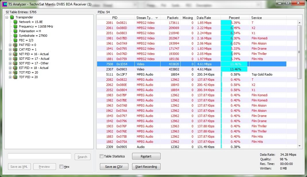

Δεν ξέρω αν λειτουργούν σε όλους τους δέκτες, πάντως δεν σκανάρονται γιατί δεν είναι περασμένα στο PMT πίνακα του transponder, οπότε στο σκανάρισμα οι δέκτες δεν βρίσκουν τα απαραίτητα στοιχεία για να εντοπίσουν τα stream. Στο ts analyzer φαίνονται κανονικά όμως...
Στο analyzer μάλιστα φαίνεται ότι το supersport6 έχει αλλάξει video pid, τώρα είναι 7508 (γι αυτό δεν δουλεύει ή εμφανίζεται ως κωδικοποιημένο στους δέκτες). Μάλλον με αυτό τον τρόπο "κωδικοποιούν" το πρόγραμμα, αλλάζοντας συχνά τα pid (κάτι τέτοιο θυμάμαι και έκανε παλιότερα ένα αρμένικο κανάλι, το πρόγραμμα του δούλευε σωστά μόνο με τον δέκτη που έδινε).
