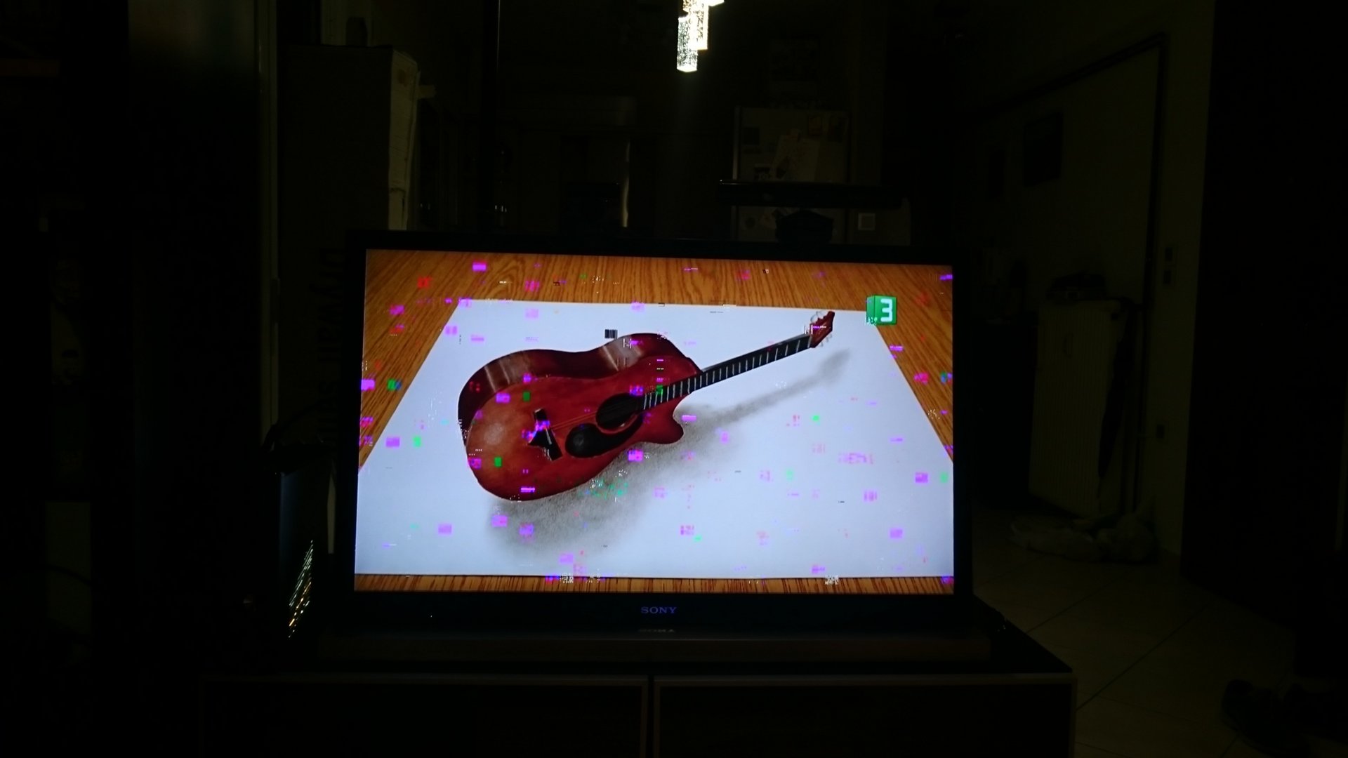

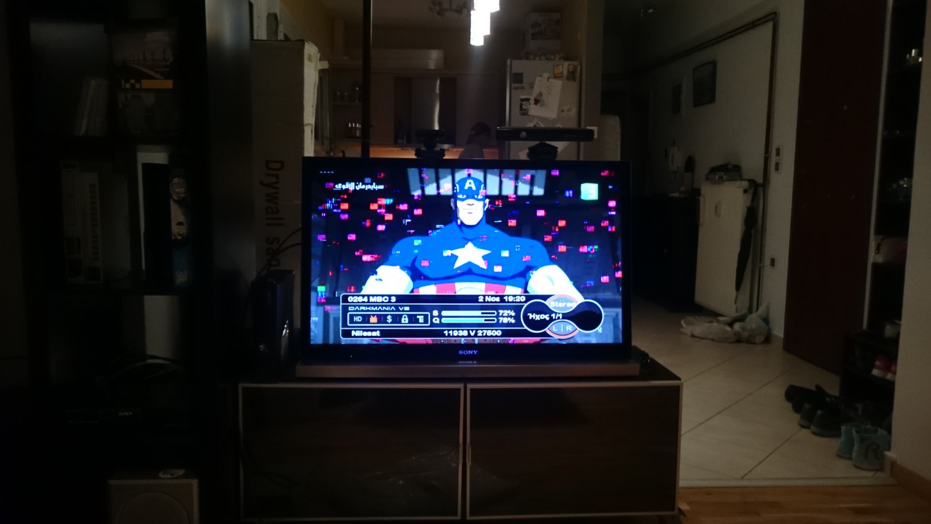

Johnny καλησπέρα. Ερώτηση έχω τον spiderbox HD 9000. Στις 2 φωτό που θα ανεβάσω φαίνονται χρωματικά στίγματα στην οθόνη. Το πρόβλημα αυτό αν ξέρεις μπορείς να μου πεις αν είναι πρόβλημα του hdmi καλωδίου ή του δέκτη? Μήπως χρειάζεται reset ο δέκτης? Εμένα μου φαίνεται για πρόβλημα του καλωδίου hdmi. Περιμένω την απάντησή σου ,αν θες και με pm , για να δω τι θα κάνω.
2.883
114
Καλημέρα.
Μπορείς να δοκιμάσεις να αλλαξεις HDMI καλώδιο αλλά πολύ φοβάμαι ότι το πρόβλημα σου είναι ο επεξεργαστής του δέκτη.Προβλημα που δεν έχει λύση.
