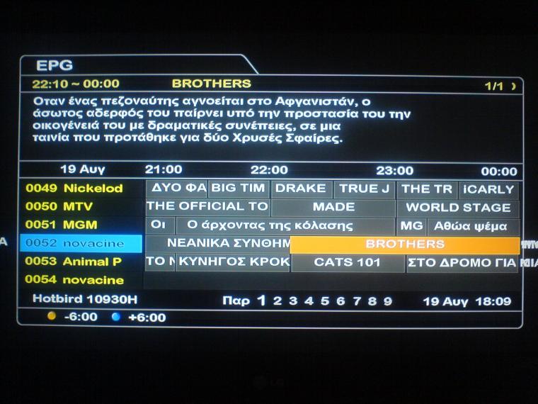

Επειτα κατεβασα το αρχειο για το epg, το επελεξα απο το usb (rytec_greece_xmltv.con) και εκανα download και απο τις 4 διευθυνσεις.... αλλα τα περισσοτερα ελληνικα καναλια και καναλια της nova εχουν κινεζικα epg:101::101::101:
Καμμια ιδεα????

Γυρισε την γλωσσα στο μενου στα Ελληνικα.
Δυστυχως για την ωρα δεν λειτουργει το Αγγλικο-Ελληνικο epg.

Στα Ελληνικα εχω τη γλωσσα στο menu ,αλλα δυστυχως ειναι κινεζικα τα περισσοτερα!
Στα μονα που δουλευει καπως καλα ειναι τα μουσικα καναλια οπως madtv,vh1,mtv κτλ...

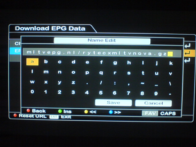

Οταν επιλεγεις rytec_greece_xmltv.con ανοιγει ενα pop up menu με 4 επιλογες,
Ποια απο τις 4 ειναι η καλυτερη??
Παντως εκανα reset στον δεκτη και εβαλα rytec_greece_xmltv.con και μετα την πρωτη επιλογη στο pop up menu ,μετα πηγα στο δίκτυο, εκανα download EPG Data κανονικα , αλλα τιποτα!!! πάλι κινεζικα....
Το εκανα και με τη δευτερη επιλογη του pop up ,παλι τα ιδια!!!
Το εκανα με τη τριτη επιλογη ... Τα ιδια!!
Με την τεταρτη δεν δουλευει (πρεπει να ειναι για αλλο δεκτη!)

Bαλε την 3η επιλογη.
Με Ελληνικα εμφανιζονται αν εχεις επιλεξει την Ελληνικη γλωσσα απο το μενου.
Menu-OSD Setup-Eλληνικα

Εχω κανει τα παντα,αλλα τιποτα...
Φαντασου οτι εκανα ακομη και την αναβαθμιση απο τη αρχη συμφωνα με τις οδηγίες,
αλλα τα ιδια με το epg, δε δουλευει με τιποτα!!!
Τέλος πάντων σε ευχαριστω πολυ!
