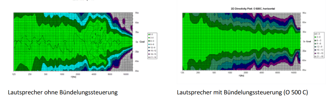

Erläuterung der Messkurven
Χαρακτηριστικα ηχειου (διασπορα / κατευθυντικοτητα)
Ακόμα κι αν ο ακροατής βρίσκεται στον κύριο άξονα /on axis, ο συνολικός ήχος που δεχεται στην θεση αυτη αποτελειται από το άθροισμα της αμεσης ακτινοβολιας εντός άξονα και του ανακλώμενου ήχου εκτός άξονα.
Πρώτον, η απόκριση συχνότητας του άμεσου ήχου πρέπει να είναι όσο το δυνατόν πιο γραμμική.
Δεύτερον ο ηχος εκτος κυριου αξονα ανακλαται απο τις επιφάνειες του δωματίου (συσκευές, έπιπλα και τοιχωματα)
Εξαιτιας των ακουστικών ιδιοτήτων που εχουν οι ανακλαστικες επιφανειες αλλοιωνεται και εξασθενεί στην σταθμη του κατα καποιο τροπο ο ανακλωμενος αυτος ηχος, οι οποιες αρνητικές επιπτώσεις μπορούν να ελαχιστοποιηθούν με τον καλό ακουστικό σχεδιασμό του δωματίου.
Η ηχητικη ακτινοβολια ενος ηχειου που εκπέμπεται έξω από τον κύριο άξονα δεν πρέπει να ειναι αλλοιωμενη, διαφορετικά η ακουστική του δωματίου πρέπει να χειριστεί αυτόν τον πρόσθετο ηχητικό παράγοντα, κατι που δεν ειναι ευκολο.
Τέλος εάν υπάρχουν μη γραμμικοί χρόνοι αντήχησης στο δωμάτιο το αποτέλεσμα στην θεση ακροασης θα ειναι επισης αλλοιωμενο.
Για ενα ηχεiο χωρις ελεγχο της κατευθυντικοτητας ειναι το εύρος της ακτινοβολιας εμφανως εκτεταμενο στις συχνοτητες 1 – 7 kHz. Επομένως, ο ήχος του ηχειου σε δωμάτια με μη βέλτιστη ακουστική θα αλλοιωνεται.
Επιπλέον η ισχυρη κατευθυντικοτητα στις υψηλες συχνοτητες δημιουργεί ένα στενό sweet spot σε αυτό το εύρος συχνοτήτων.
Ο κυματοδηγός θα πρέπει να έχει μια σταθερή συμπεριφορά ακτινοβολίας στο εύρος των συχνοτήτων cross και άνω. Στην ιδανική περίπτωση, όλα τα μοντέλα θα πρέπει να έχουν τον ίδιο γενικό χαρακτήρα με χαρακτηριστικά ακτινοβολίας ώστε τα προϊόντα/ηχεια να μπορούν να αναμειχθούν και να συνδυαστούν ανάλογα για τη δημιουργια καθορισμένων συστημάτων εκπομπης ήχου.
