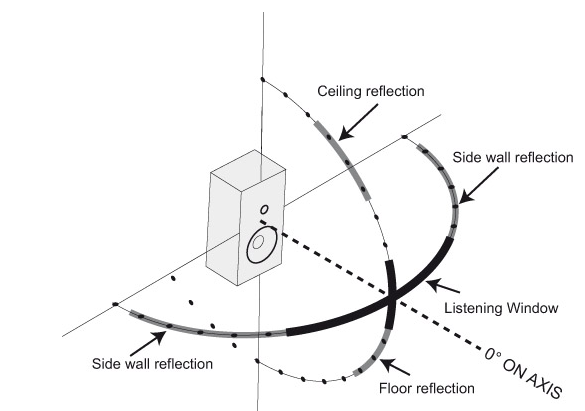

Για όσους δεν καταλαβαίνουν από...οβελίες :
Τα σκιασμένα με γκρι και μαύρο χρώμα τόξα αναπαριστούν σε οριζόντιο και κατακόρυφο επίπεδο το εύρος στις γωνίες διασποράς που ανταπακρίνεται στη λήψη της καμπύλης ΄΄πρώιμων ανακλάσεων΄΄ (τρίτη κατά σειρά στο spinorama) κι εκείνης του ΄΄ακροαματικού παραθύρου΄΄ (δεύτερη κατά σειρά) αντίστοιχα.Αφορούν σε συμβατικό ηχείο με εμπρόσθια εκπομπή.

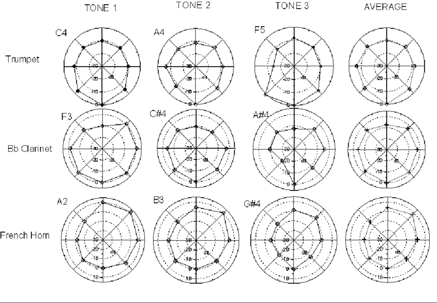

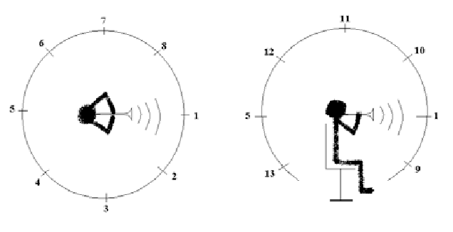

Οι σχετικές έρευνες από τους Drs. Toole & Olive αφορούν στην ποσότητα ΄΄σκουπιδιών΄΄ που θα φτάνουν τελικώς στον ακροατή προερχόμενα από ηχειακές πηγές όπου ισχύει μετατροπή ηλεκτρικής σε μηχανική ενέργεια και τις αλληλεπιδράσεις με τον χώρο.Κάποιοι υποστηρίζουν ότι αυτές θα ήταν οι σημαντικότερες εστίες σκουπιδιών,κάποιοι άλλοι ότι οι σημαντικότερες θα έδρευαν σε άλλους κρίκους της αλυσίδας με την όλη διαμάχη μεταξύ των να μοιάζει σαν εκείνη ανάμεσα σε...χαρταετούς κι ελέφαντες (στο δωμάτιο) ,δηλαδή χωρίς αντίκρυσμα.
Γεγονός είναι ότι κανένα μέσο αποθήκευσης ή παρελκόμενο δεν γίνεται να επικαλύψει ελαττώματα κατά την ίδια την ηλεκτρομηχανική μετατροπή και τη μετάδοση της ενέργειας από τις ηχειακές πηγές στη θέση ακρόασης.
Μελέτες όπως οι προηγούμενα δημοσιευμένες έχουν γίνει με σκοπό τη βελτίωση του τρόπου με τον οποίο θα ενσωματώνονται οι απαραίτητες πληροφορίες για τα μετέχοντα στο μουσικό δρώμενο όργανα κατά το στάδιο της παραγωγής.Μεγάλη χρησιμότητα θα είχαν περαιτέρω και σε αλγορίθμους με σκοπό τη σύσταση εικονικού περιβάλλοντος για τον ακροατή μέσα από τη χρήση πολυκαναλικής αρχιτεκτονικής ή ακουστικών.

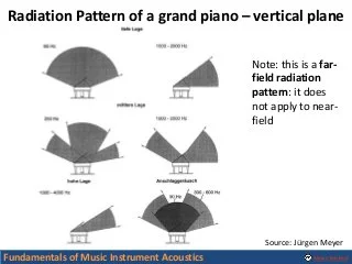

Υπάρχει μελέτη με υπολογισμένα διαγράμματα διασποράς ακόμα και για το λίαν απαιτητικό πιάνο :
Όπως και δημοσιεύσεις πάνω στον τρόπο καταγραφής του κατά την ηχοληψία :
Η δυσχέρεια στον ακριβή υπολογισμό μοτίβων διασποράς για τα μουσικά όργανα έγκειται στο να καθοριζόταν για καθένα εξ αυτών μοναδικό ακουστικό κέντρο ως σημείο αναφοράς και σύγκλισης με το αντίστοιχο κέντρο σύλληψης από τις συστοιχίες μικροφώνων.
Τα μουσικά όργανα δεν είναι σαν τα ηχεία όπου είναι εφικτό να εντοπιστεί ακλόνητο ακουστικό κέντρο για μεμονωμένα μεγάφωνα και να υπολογιζόταν κατόπιν για σύνολο αυτών.Έχει διαπιστωθεί ότι κατά την εκπομπή ενέργειας από δεδομένο όργανο μπορεί να προκύπτουν διαφορετικές εστίες με ιδιότητα ακουστικού κέντρου,ενώ η κατάσταση τείνει να περιπλέκεται περαιτέρω με την εμπλοκή του ίδιου του εκτελεστή κατά το χειρισμό του οργάνου.
