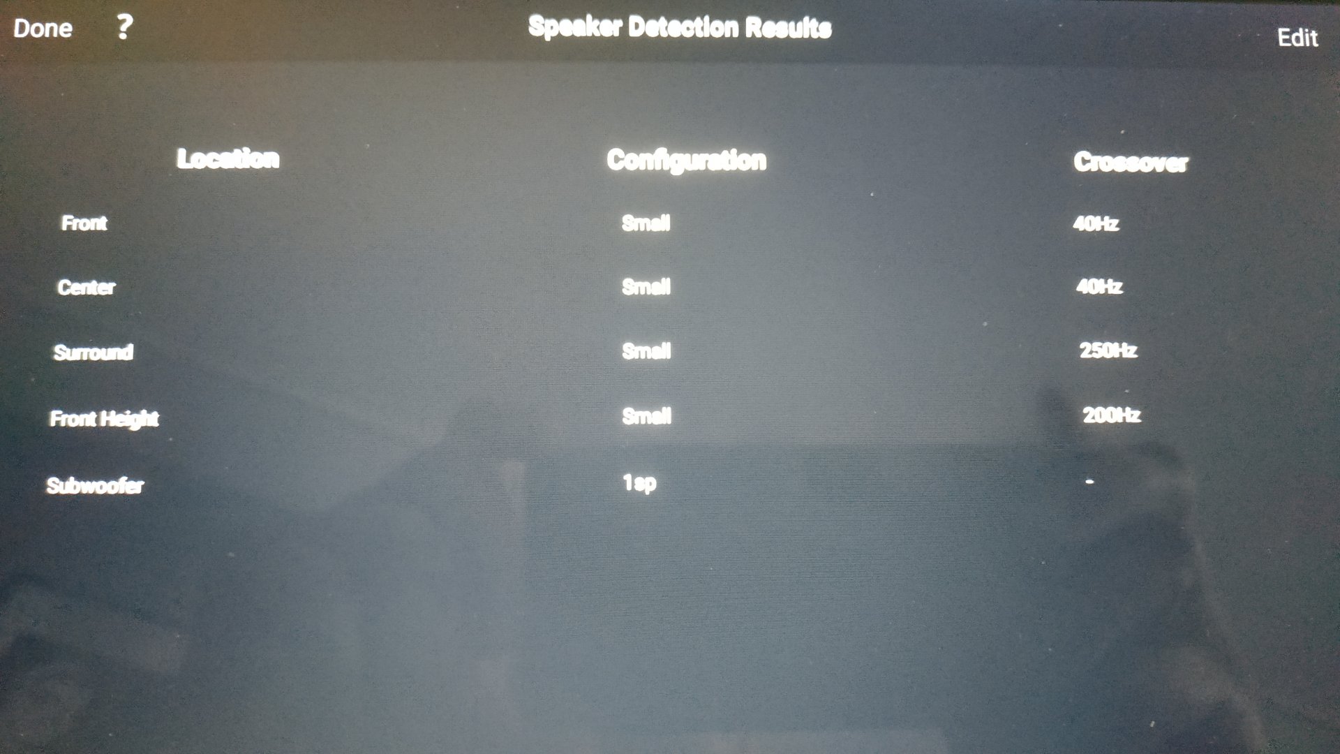

Τα αποτελέσματα που μου έδωσε είναι τα εξής:
Αλλάζω τα front και κεντρικό σε 80hz
Και τα surround kκαι height που είναι πολύ μικρά λέω να τα αφήσω όπως είναι (250 & 200)..

Το κεντρικό σου θέλει 100 και παραπάνω, είναι πιτσιρίκι

ναι...80 βαλτα και τα αλλα 200 επειδη παιζεις σε αυτες τις εντασεις αντε και ως -8
στην επιλογη smart μπορεις να βαλεις στο 1 αυτο το setup
και στην επιλογη 2 να βαλεις τα LR κρος 60 η 40 για 2καναλο
εχεις 4 επιλογες smart
