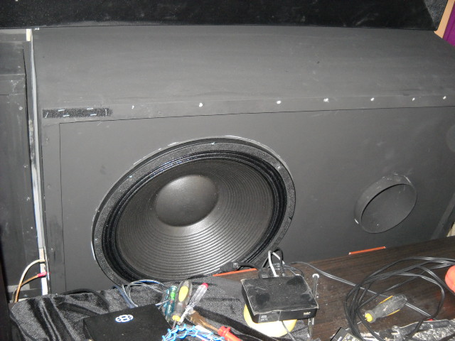

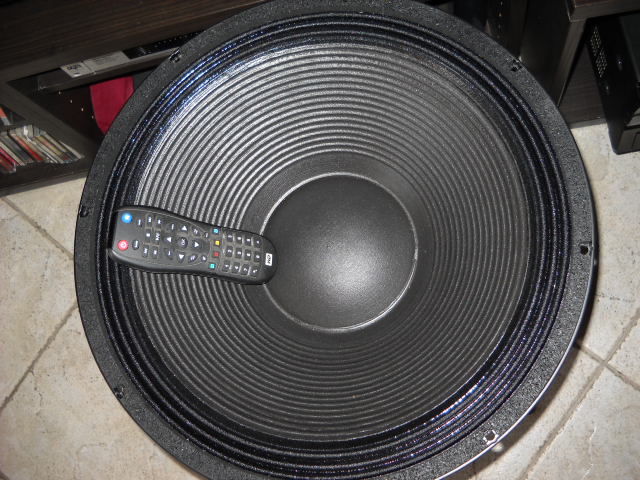

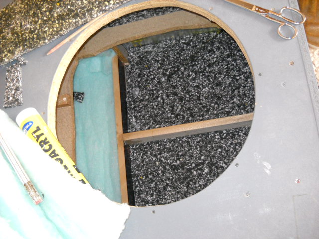

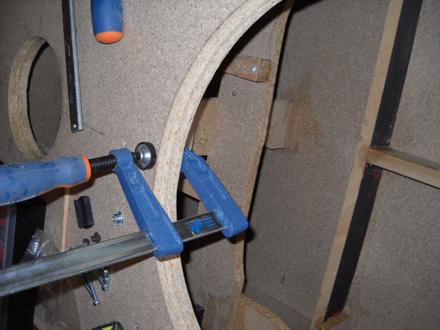

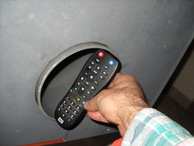

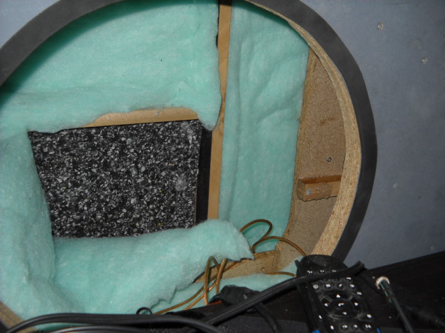

Mπαφλα 2χ16χιλ =32χιλ νοβοπαν , η υπολοιπη 16χιλ γιατι ειμαστε πεθαμενοι για ακριβοτερα ξυλα:cautious: με αρκετα νευρα φυσικα..
Μονωσεις 10χιλ copopren 10χιλ, 150αρης-αριθερμ 50χιλ 18αρι, σωληνας 170χιλιοστα να μπαινοβγαινει γατι,σκυλι, κουνελι :D μηκος30 εκατοστα υπο προυποθεσεις ομως θα δειξουν οι μετρησεις που μαλλον δεν πρεπει να βιαστω γιατι ειναι πολυ σφικτο το μεγαφωνο...
Eννοειται t nuts για το μεγαφωνο περαν του βαρους θα εχει πιεσεις... τοποθετηση με σφικτηρα τι σφυρια.. γλυκα ομορφα αβιαστα..
Enjoy!!
DSCN2233[1].JPG DSCN2235[1].JPG DSCN2239[1].JPG DSCN2238[1].JPG DSCN2240[1].JPG
Mενει ο ενισχυτης ειδομεν , ειναι τερατακι το μεγαφωνο ειδικα στην απολαβη ισχυος ...

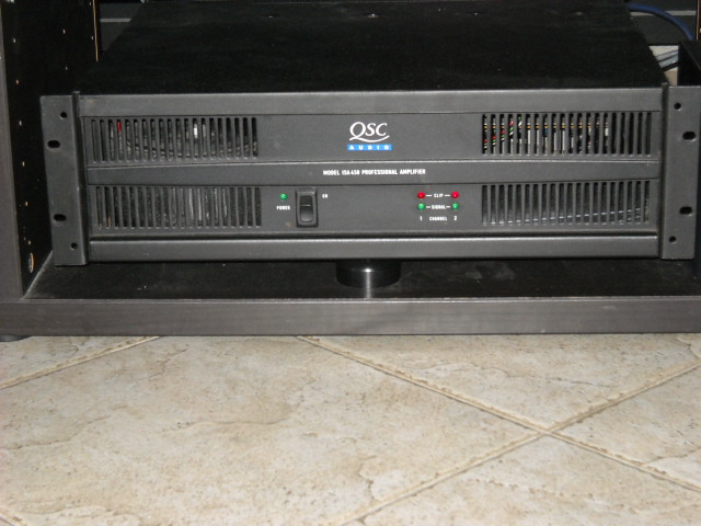

Τελικα πηρα μεταχ, τον qsc, αφου τσεκαριστηκε απο τεχνικο και ειναι πληρως λειτουργικος, σεταριστηκε ηδη με το φλιτρο 30hz low cut, για προστασια του μεγαφωνου, θα μου πεις ρε φιλε δολοφονησες τις εξισου σημαντικες συνχοτητες , θα το δουμε αυτο... προεχει η αξιοπιστια καπως τα εχω βαλει στο κεφαλι ολα αυτα μενουν να επιβεβαιωθουν...
Ο ενισχυτης δεινει 900w στα 8 γεφυρα και 1400w στα 4, παροτι ισως ειναι μικρος για καταστασεις μεγαλυτερων χωρων , μιας και το μεγαφωνο ειναι αλλου σε απολαβη ισχυος εκρινα οτι σε στο δικο μου θα ειναι ο.κ. και μιας και τον βρηκα σε δελεαστικοτατη τιμη προχωρησα και δεν επεσα εξω τελικα... DSCN2251[1].JPG ευαισθησια 1,07v τον εχω τερμα , και απο τον av στο -15db:o, αυτα με το αυτι θελω να παιξει λιγο καιρο να ρυθμιστει σωστα... γιατι θα αλλαξουν αυτα με τα φιλτρα αλλα οσο και να αλλαξουν ...

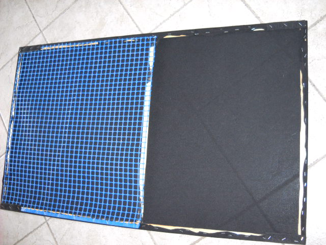

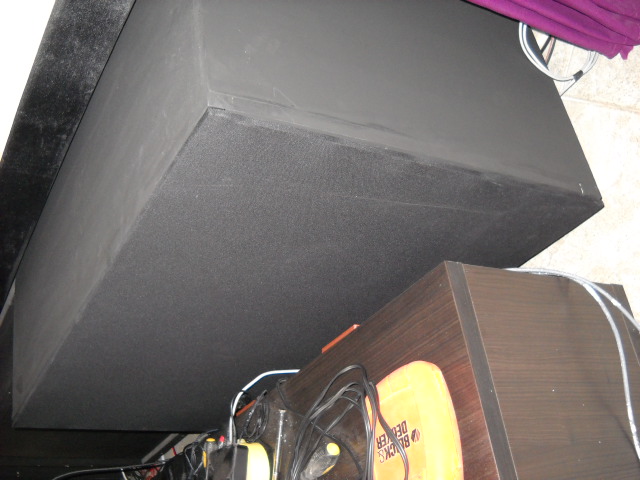

Bαφτηκε η καμπινα, και μπροστα επιλεχτηκε η λύση του σκριτσ σκρατσ για στερεωση του πλαισιου καλυψης και ενα πλαστικο πλεγμα που ειχα καβα για προστασια του μεγαφωνουν...
DSCN2245[1].JPG DSCN2244[1].JPG DSCN2247[1].JPG DSCN2246[1].JPG εργοστασιο λεμε...8-)

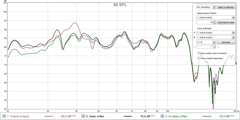

Mερικες μετρησεις με και χωρις bass reflex (ταπωμενο) η ροζ ειναι μια πορτα ανοιχτη....οποτε δεν ταπωνω φυσικα...:dance:

Η σωληνα του br ειναι συντονισμενη στα 30hz και οπως βλεπετε το q της οπως και η βοηθεια του χωρου κανουν αυτην την πανω διαφορα ...
Σκεψη μου ,το μεγαφωνο εχει fs τα 34hz, μπορω να το συντονισω αρκετα ποιο κατω? π.χ. στα 25? υπαρχει καποιος κανονας συντονισμου σωληνων σε σχεση με την συχνοτητα συντονισμου του εκατοστε μεγαφωνου?θα μου πειτε μια δοκιμη θα δειξει,να δουμε πως θα βολεψω το σωληνα εκει μεσα μονο με καμπυλη θα γινει βεβαια ...
Σεκφτομαι επειδη χαμηλα δεν κατεβαινει οσο χρειαζομαι, σκεφτομαι μηπως καταφερω να αποφυγω και δευτερο σαμπ,απο ισχυ αυτο παιζει πολυ χαμηλα, εχω δηλαδη καβα αρκετη ισχυ ,προενισχυτικα παιζω τερμα κλειστος!!
Εχει δεσει εξαιρετικα με τα main, δε γινεται να παιξω χωρις αυτο,ειναι γρηγορο ταχυ,καθαρο,ρυθμικο, αλλα δε κατεβαινει χαμηλα οποτε στις ταινιες δε με καλυπτει...δεν εχω κανει βεβαια και το αναλογο eq για να δω και τι καμπυλη μου δεινει τη δυνατοτητα να φτιαξω....
