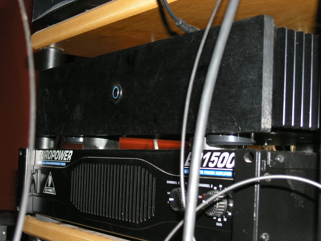

Με αυτον........ https://www.hypexshop.com/DetailServlet?detailID=3538
Αυτος πανω απο τον Μπερι 1500. View attachment 94006
Με τη φωτό αυτή θυμήθηκα που πριν κάποια χρόνια μιλούσαν όλοι για τον Μπέρυ 1500 που έπεζε καταπληκτικά.Ήταν και σε τάξη ΑΒ αν θυμάμαι καλά!
Τώρα έχουμε αρχίσει και μιλάμε για τους Κραουν ότι παίζουν καταπληκτικά και είναι και σε τάξη Δ.
Πώς αλλάζουν οι εποχές!!
Για τα λεφτα του επαιζε καλα, το ιδιο πιστευω τωρα και για τους κραουν.
