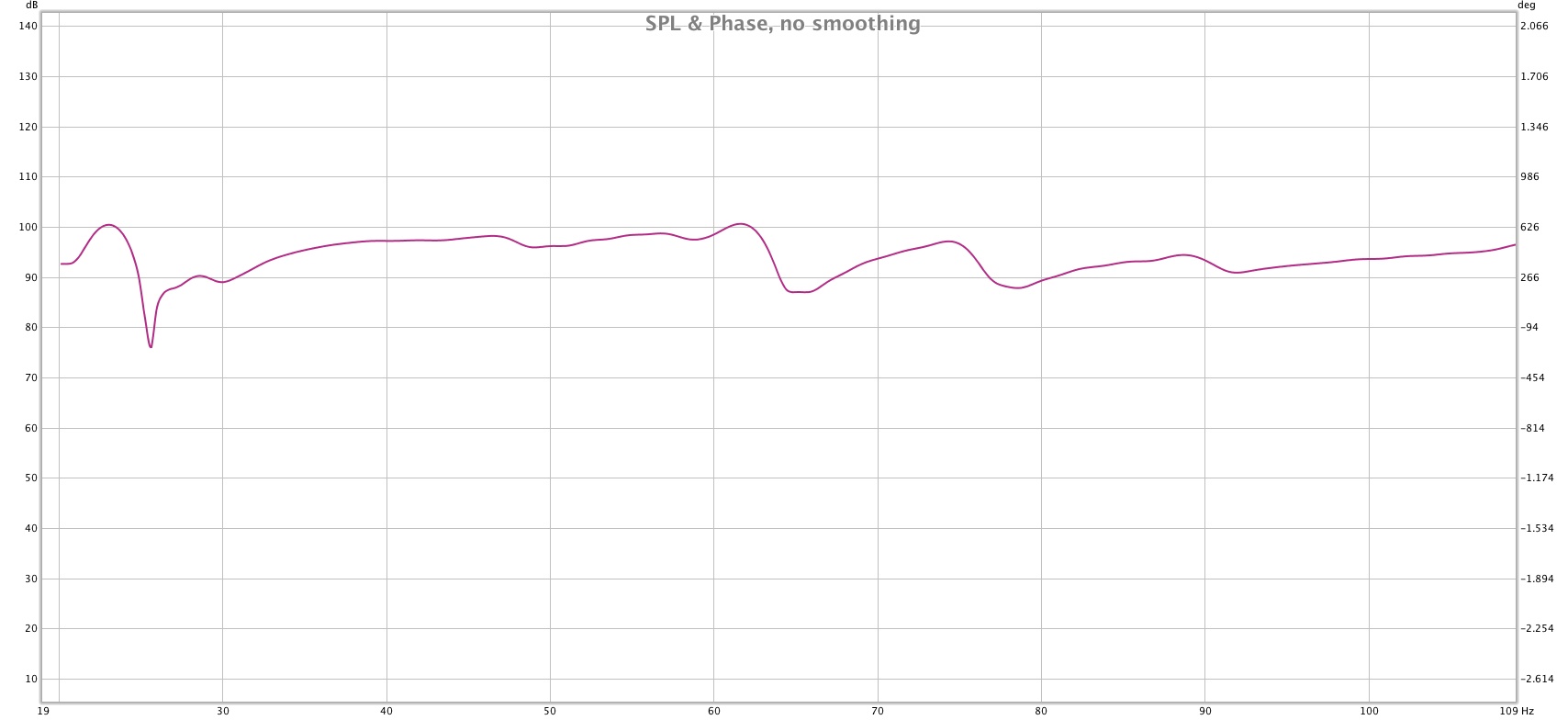

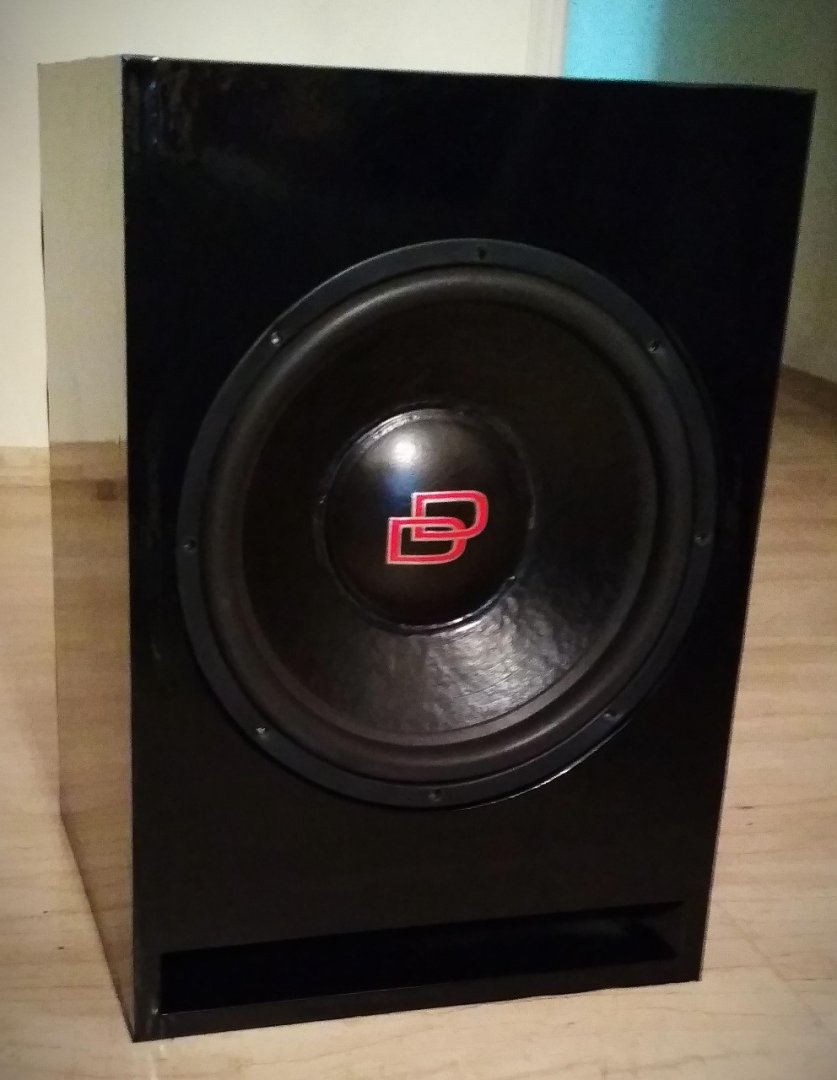

Εχοντας ένα σαμπ 15αρι να κάθεται στη γωνία χωρίς να κάνει κάτι ,έχοντας και μια καινούργια πλάτη xtz edge είπα να φτιάξω ένα σάμπ ακόμα.
Εκανα ένα κουτί με πόρτ για συντονισμό στους 28 κυκλους τα έβαλα επάνω και ιδού το αποτέλεσμα.
Χρειάζεται οπωσδήποτε καλύτερο φινίρισμα ή να πάει σε έναν βαφέα να μου το σενιάρει πιο καλα.
Εγω του έβαλα μάυρο αυτοκόλλητο προσωρινά για να μην είναι με τα ξύλα για μετρήσεις και δοκιμές.

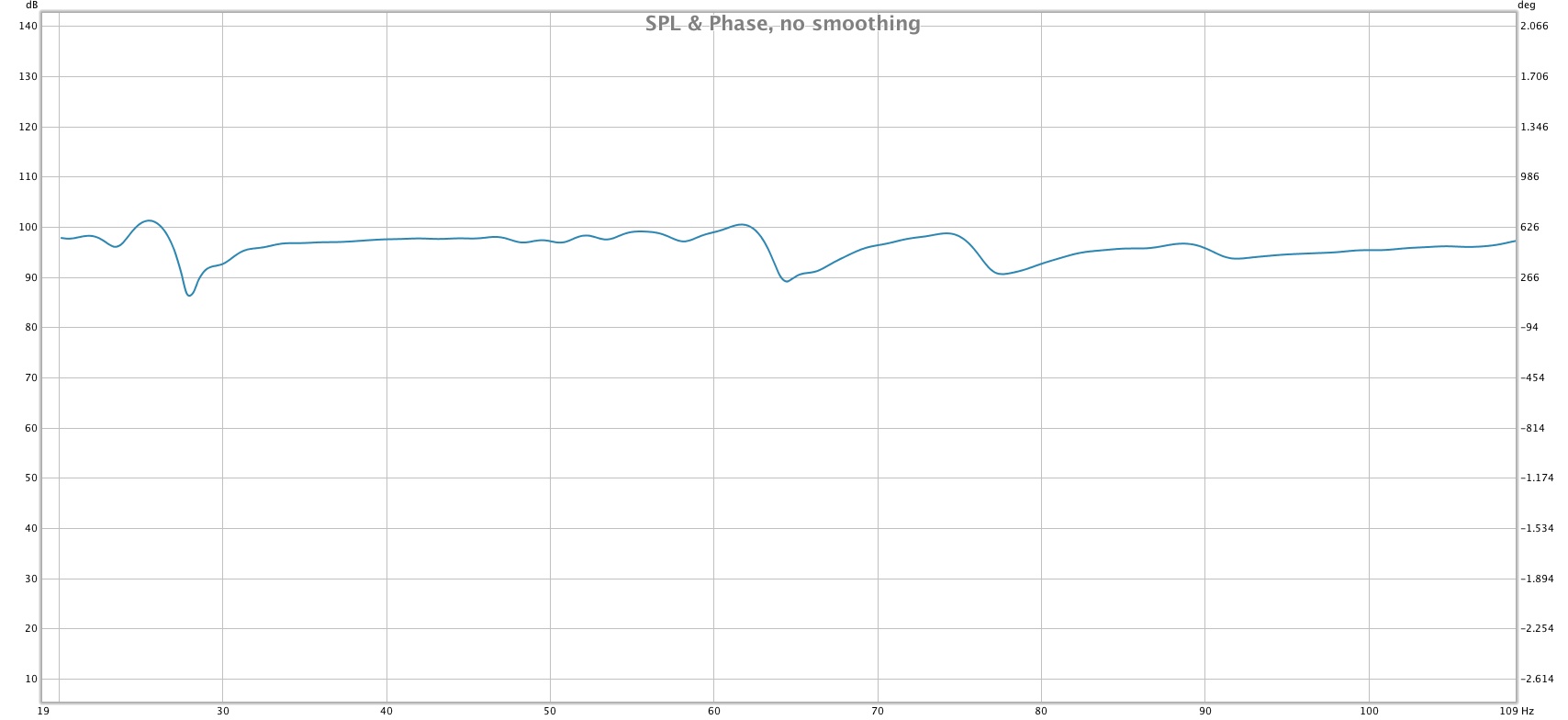

Εκανα και μερικές μετρήσεις με το rew και με λίγο πείραγμα στη πλάτη έχω αυτο το αποτελεσμα(μικρόφωνο στους 10 πόντους απο το κουτι μεταξύ μεγαφώνου και πορτ για να μην πάρει όσο μπορεί απο το δωμάτιο) .
Γνώμες, βελτιώσεις, μάστορες, βαφείς, όλα επιτρέπονται εκτός απο χαι έντ καλώδια και χρώματα.

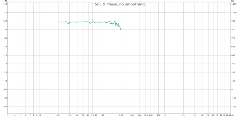

Πηρε οσο μπορουσε απτο δωματιο.
Διαβασε το REW.
Ανηχοικο δεν έχω ,κήπο δεν έχω δυστηχως,ησυχία επίσης δεν έχω ,ταράτσα δεν ανεβαίνει θέλει δύο ανθρώπους,έκανα ότι μπορούσα για να έχει πιο καλή απεικόνιση,με λιγότερο δωμάτιο μέσα.

Όμορφο σαν πρώτο αποτέλεσμα και η καμπύλη με πρώτη μάτια πολύ συμπαθητική.
2 θέλω να προσθέσω μόνο. Με το θηρίο το 15” και τη σωστή ενίσχυση που φαινετε να έχεις, πιθανον να μην χρειάζεσαι reflex καμπίνα, αλλά να πάρεις άλλη ακρίβεια με μια σφραγισμένη. Βέβαια όλα αυτά μπορεί να είναι και στον αέρα αφού δεν ξέρω τις τιμές του μεγάφωνου. Μπορεις να μας πεις ποιο μοντέλο είναι η τι τιμές έχει? Για την πλάτη ξέρουμε :whistling:
Αναλογως τη θέση, μια ιδέα που τελικά μου άρεσε πολύ είναι η δερματίνη, π.χ. από εδώ www.ifasma.eu έχει τεράστια ποικιλία και το αποτέλεσμα είναι πολύ ωραίο. Αλλιώς ένα ωραίο χρωμα και μετά ειδικό βερνίκι 2 συστατικών τύπου υγρό γυαλί δίνει άλλη γυαλάδα και αθανασία, αλλά είναι θέμα γούστου.

Η μαυρη λάκα είναι μονόδρομος μιας και ήταν η υποχώρηση για την σύζηγο για να ταιριάξει με τα άλλα 2 σαμπ.
Για το βάψιμο θα ήταν καλό να το αναλάβει καποιος γνώστης γιατι δεν έχω χώρο όυτε εξοπλίσμο για τέτοιες δουλειές.
Τα dd τα μεγάφωνα η εταιρία τα προορίζει και προτείνει ported καμπίνες.
Βέβαια μου αρέσει ο τρόπος που παίζουν οι ανοιχτές καμπίνες ,είναι προσωπικό γουστο .
Το μεγάφωνο δεν είναι τίποτα τρελό ούτε σε νούμερα ουτε σαν χαρακτηριστικα.
Ειναι ένα παλιότερο entry level στον καταλογο τις degital design.
Ξεκίνα <<ανοίγοντας>> την διαβάθμιση στα 5 db, από τα 20 που είναι τώρα.
Σήμερα που έχω λίγο χρόνο θα ξαναμετρήσω και θα το βάλω στη θέση του για να πάρω μετρήσεις στο χώρο πλέον και να το ταιριάξω με τα υπολοιπα .Θα προσπαθήσω βέβαια!!!

Αν υποθέσουμε ότι ισχύουν τα σπεκς, το μεγάφωνο είναι για κλειστή καμπίνα.
Αποκεί και πέρα ότι άλλο είναι υποβιβασμός στην απόδοση, σε προσπάθεια αυξησης της απόκρισης. Ειδικά τα συντονισματα είναι τέχνη, θέλουν δουλειά, τα Τζόκερ είναι για λίγους...
Μέσα σε κλειστό χώρο περνεις ότι γκειν, και ότι ακύρωση έχει αυτός.
Αρα καθαρά δε θα μετρήσεις αυτό ποτέ. Μετρήσεις θέλουμε καθαρές και όχι ωραίοποιήσεις.
Ένα παραδείγματακι που βγάζει μάτι, κάτω από τα 28hz,, θα ήταν έντονη κατήφορα στην απόκριση.

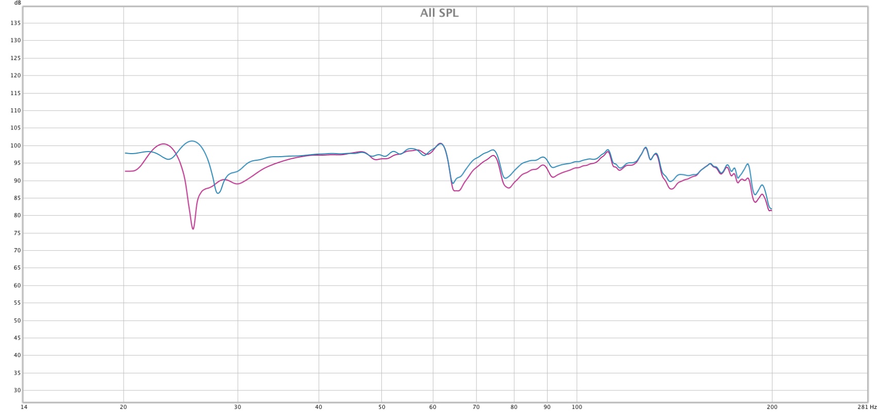

Ιδια σταθμη ιδια θεση
ανοιχτό
και κλειστο
και μαζι
γνώμες??

Για να πεις ότι μέτρησες το sub χωρίς να επειρεάζει ο χώρος, αυτό θα μπορούσες να το κανείς μόνο σε κάποια αυλή - κήπο - ταράτσα. Οπως λέει και ο soco, η μονάδα είναι για κλειστά κουτιά, έχει τις ιδανικές τιμές για τέτοιες καμπίνες.
Τωρα τις τιμές που βλέπεις, τις περνεις στο συγκεκριμένο σημείο που είναι το sub που έχεις φτιάξει. Τα sub είναι πολύ, πολύ ευαίσθητα αναλογως το που τα βάζεις στο χώρο και το τι χώρος είναι. Σαφώς και δεν μπορείς να ελέγξεις τα πάντα, αλλά μια γενική γραμμή είναι στο χώρο που τα βάζεις, γωνία, κοντά σε τοίχο, μακρυά από τοίχο, κτλ, όποτε αλλάζεις τέτοια θέση θα περνεις και άλλες τιμές.
Η καμπύλη που έχεις είναι αξιοπρεπείς, αλλά ελεω των τιμών που βλέπω να έχει η μονάδα, είμαι πολύ υπέρ της sealed κούτας. Έχεις μπάσο να δώσεις, δεν σε νοιάζει λοιπόν να έχει τρύπα, με ότι συμαινει αυτό.
Οποτε κρατά τη κούτα σφραγισμένη, βρες το ιδανικό σημείο που σε βολεύει και ακούγεται καλύτερα, κανείς κάποιες μικρές ρυθμίσεις στο EQ και το αφήνεις εκεί.
Αφού το φέρεις όπου σου αρέσει και μετραει ποιο σωστα, μετά φέρνεις το timing και το cross με τα υπόλοιπα ηχεία σου. Θεωρώ ότι θα το χαρείς έτσι. Σαφως υπάρχουν ποιο πολλές οδηγίες στην πορεία, αλλά δούλεψε σε αυτά, να καταλήξεις σε ένα αξιοπρεπές αποτέλεσμα και μετά βλέπουμε τις τελικές λεπτομεριες. :drinks:
