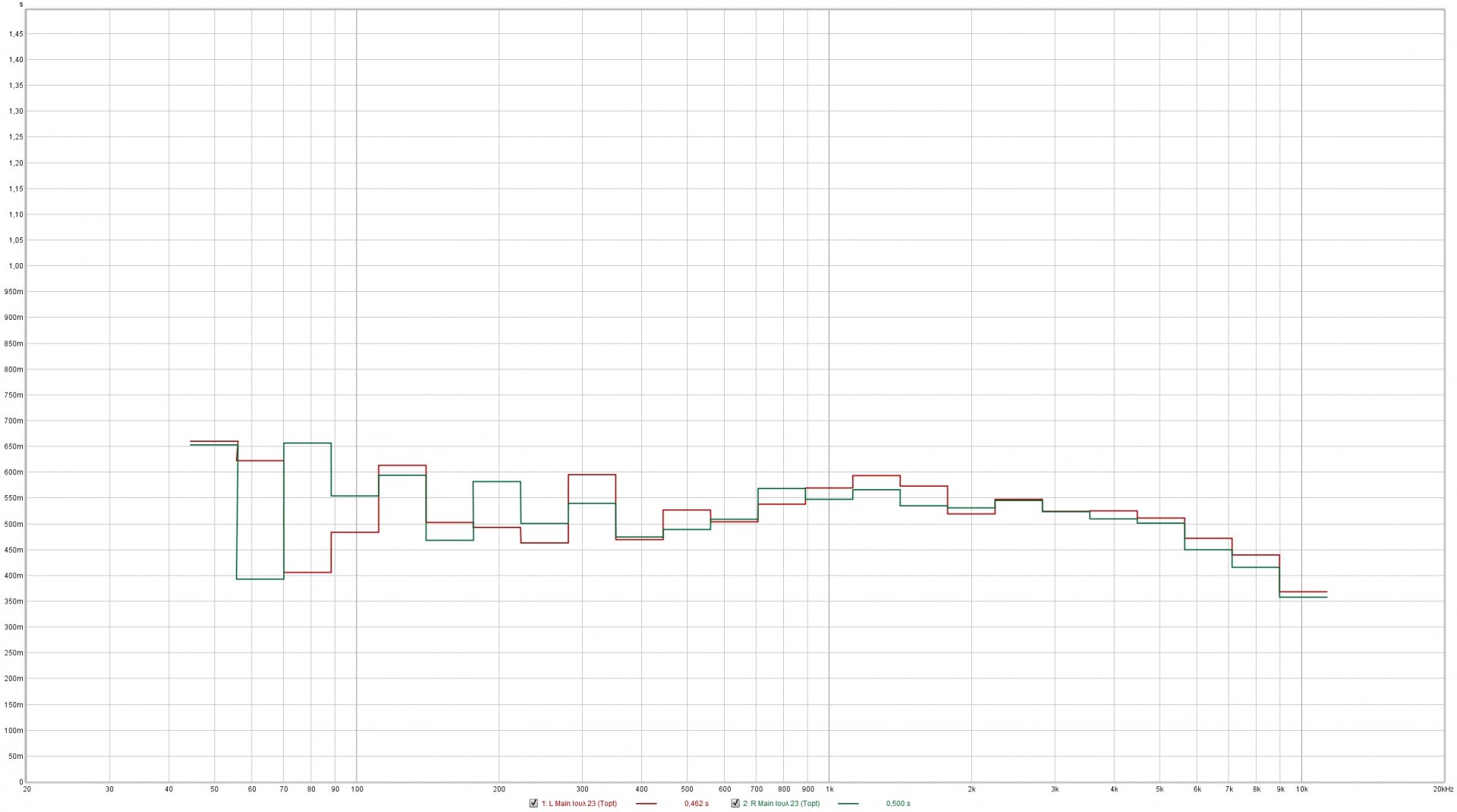

Να σας μεταφέρω και τις εμπειρίες από χθες που κάναμε κάποιες μετρήσεις. Όλα έγιναν πολύ γρήγορα γιατί δεν είχαμε χρόνο στην διάθεσή μας.
Παραδόξως το εντελώς αφρόντιστο σαλόνι μέτρησε καλύτερα απ' ότι περίμενα. Οι διαστάσεις από μια γρήγορη μέτρηση που έκανα είναι περίπου 4,5 Χ 5,8 Χ 2,65). Όπως είπε και ο Κώστας και είναι και λογικό ουσιαστικά χαμηλά τα B&W δεν έχουν την αναμενόμενη απόδοση και αυτό φαίνεται κυριότερα στο spectro. Από εκεί και πάνω ναι μεν υπάρχουν προβλήματα αλλά ειλικρινά λόγω της τοποθέτησης τα περίμενα χειρότερα. Φαίνεται λίγο και το κούρδισμα των B&W. L&R είναι κόκκινο- πράσινο και με κίτρινο είναι το ένα sub μπροστά. Με χαμηλότερο smoothing δεν είναι τόσο όμορφα τα πράγματα κυριότερα πάνω από τη ζώνη ευθύνης του sub αλλά και πάλι τα περίμενα χειρότερα. Το mode στους 34 μαζεύεται εύκολα ακόμα και με το manual EQ του minidsp χωρίς σοβαρή επίπτωση παραπάνω.
Ούτε το RT είναι κακό για αφρόντιστο χώρο.
Προσωπικά στο σαλόνι μου έχω πολύ περισσότερα θέματα να αντιμετωπίσω. Σκέφτομαι να του προτείνω να αλλάξουμε σπίτια :)
Στο ακουστό επίπεδο η αίσθηση με τους δορυφόρους μόνο ήταν "τραντζιστοράκι". Έλλειψη χαμηλού και ενέργειας, πολύ κακή εικόνα και τρομερή αλλαγή στον ήχο ανάλογα με το που ήσουν στο δωμάτιο. To πλάνο έλεγε να δούμε μέχρι που φτάνεις με το μικρό minidsp (άρα cross και ελάχιστο EQ) και μετά να τρέξουμε και Dirac για να δει ο φίλος αν για αυτόν αξίζει τον κόπο να πάει στο 2Χ4 με Dirac. Στο sub μπήκε highpass στους 30 γιατί θέλαμε να προσεγγίσουμε την απόδοση 10αριού.
Με το sub με cross ψηλά και το EQ για το mode διορθώθηκε πάρα πολύ η κατάσταση. Με το δεύτερο πίσω γινόταν ακόμα καλύτερο τόσο όσο αφορά την απόκριση στο sweet spot όσο και στον ευρύτερο χώρο (δεν έχω σώσει τις μετρήσεις). Το κακό με το πίσω είναι ότι πρέπει να το κόψεις στους 55-60 αλλιώς το "ακούς" αρκετά και είναι αφύσικο. Γενικά το αποτέλεσμα ήταν καλό. Γέμισε ο ήχος και άρα έφυγε και η αίσθηση του τσιρίγματος. Η εντάσεις ανέβαιναν εμφανώς πιο ασυμπίεστα και ήταν πολύ πιο ευχάριστη εμπειρία.
Μετά δοκιμάσαμε και το Dirac... και υπήρχε αποκάλυψη. Δεν ξέρω πως και γιατί αλλά υπήρχε. Η εικόνα βελτιώθηκε ΔΡΑΜΑΤΙΚΑ και επίσης "καθάρισε" ο ήχος. Φαντάζομαι ότι αυτό δεν είναι αποτέλεσμα μόνο απόκρισης αλλά πρέπει να έχει να κάνει με την δουλειά που κάνει το Dirac στον χρονικό άξονα. Η σκηνή τοποθετήθηκε ανάμεσα στα ηχεία και την ακούς όπου και να είσαι στο δωμάτιο μέχρι να κάτσεις στο sweet spot και να έρθει μπροστά σου. Πάλι δεν είναι τέλεια αλλά με δεδομένη την τοποθέτηση εγώ δεν περίμενα τέτοιο αποτέλεσμα. Είχε σαφέστατα μεγαλύτερο συνολικό εφέ από το δεύτερο sub. Στο δικό μου σύστημα/ χώρο το Dirac δεν έκανε τόσο τεράστια διαφορά! Εντυπωσιάστηκα. Δυστυχώς δεν πήρα μετρήσεις του τελικού αποτελέσματος γιατί ξέφυγε η ώρα επειδή είχε φάει κόλλημα ο φίλος και άκουγε συνέχεια ανοίγοντας και κλείνοντας το Dirac βρίζοντας... Δεν το πίστευε :). Του τα έχω αφήσει τώρα να ακούει για να αποφασίσει αλλά λογικά όπως τον κόβω θα πάει για 1 sub και DDRC 24 για να μην ξεφύγει στο budget. .. (Μετά θα τον βάλω να πάρει και το 2ο sub να μου φύγει η στεναχώρια) :):):):)
