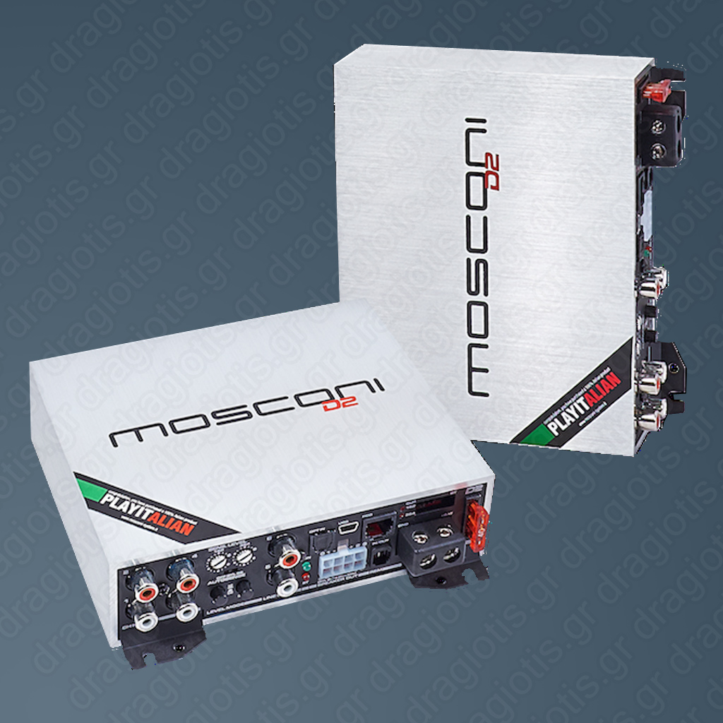

το να μπει κατι τετοιο κατω απο το καθισμα ειναι σχετικο.
δοκιμασε να βαλεις ενα τετοιο κουτι κατω απο το καθισμα σου και κατσε πισω , πιθανοτατα τα ποδια σου θα το ακουμπανε (εκτος αν το καθισμα ειναι ασυνηθιστα ψηλο)
να μην επεκταθεις πολυ στο χωρο αποσκευων ειναι ενα λογικο θεμα , το να μην δωσεις πολλα λεφτα αλλο ενα σημαντικο.
μια καλη περιπτωση ειναι ενας τετοιος
http://www.dragiotis.gr/store/product_info.php?id=4344&ccid=8&cpid=287&t=8-
που εχει dsp , συμπαθιτικη δυναμη και αστειες διαστασεις, ωστε να μπει ακομα και πισω απο τον κινεζο και να οδηγησεις ενεργα ενα διδρομο σετακι στις πορτες.
αργοτερα μπορεις να το συνδυασεις με ενα 10αρι JL σε πολυεστερικη κατασκευη στον αριστερο θολο στο χωρο αποσκευων μαζι με ενα αντιστοιχο ενισχυτη (πχ τον D2-500) που θα παιρνει σημα απο την line out του μπροστινου d2
δεν ειναι φθηνη λυση βεβαια αλλα γινεται σε δοσεις (πχ sub να μπει αφου δεις τι κανει το μπροστινο)
