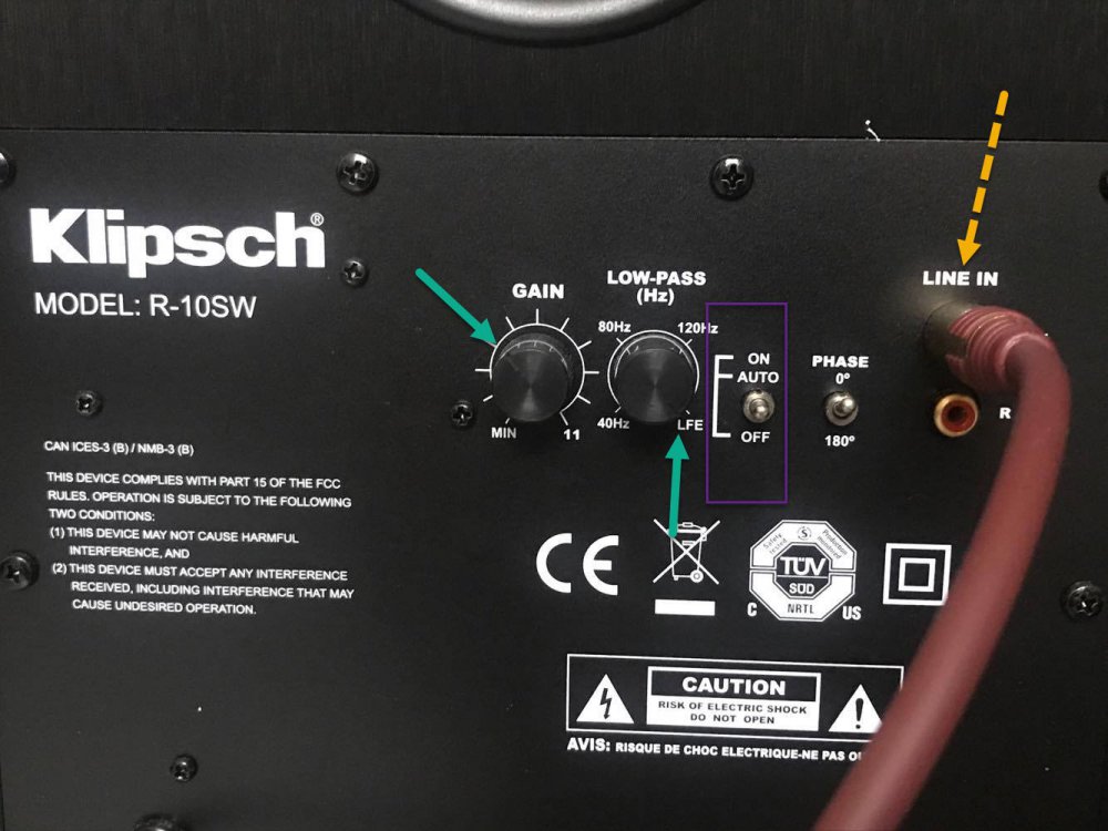

Καλησπέρα,
Μη σε παραξενεύει αν το Audessey σου έχει ρυθμίσει το σαμπ σου στα -12db φυσικά αν έχεις ακολουθήσει τις οδηγίες και του manual όπως σου αναφέρει και ο φίλος @nemesi54 το gain sto 0 το Low pass στο LFE και το PHASE άστο στο 0
να και οι οδηγίες του Denon σου.

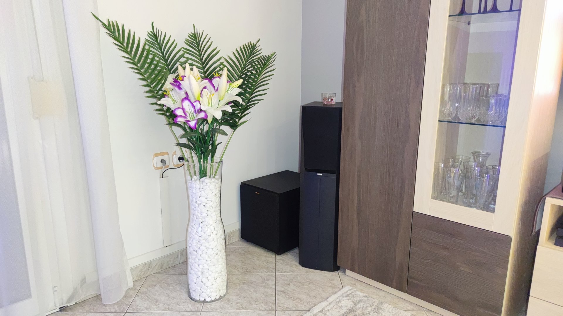

Προσωπικά θα το έφερνα πιο μπροστά, θα είναι απείρως καλύτερα,.
Είπαμε ότι παίζουν καλύτερα σε γωνίες αλλά όχι κι έτσι. ;)
3.946
6.238
Το σαμπ θα βρεθεί λύση κι ας μείνει εκεί αλλά το ηχείο όπως είναι δεν πρόκειται να παίξει ποτέ. Πρέπει οπωσδήποτε να το τραβήξεις πιο έξω. Όταν λες το μπάσο δεν ήταν έτσι τι εννοείς;
