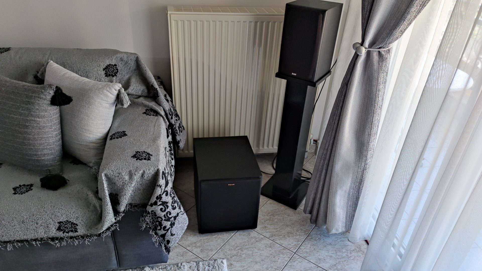

Τι προσπαθείς να πετύχεις;
Αλλαξα θεση στο Subwoofer το εβγαλα απο την γωνια και η διαφορα ειναι αισθητη θελω να απομονοσω τελειως τους κραδασμους στο σπιτι. Το ειχα στη γωνια οπως θα δεις στην παραπανω φωτο που ποσταρα και το πηγα απεναντι ουσιαστικα διπλα στον καναπε.
115
32
Εχει γινει αλλαγη τοποθετησης στο Sub το απογευμα εχει παλι μετρησεις να δω πως συμπεριφερεται στη θεση αυτη.

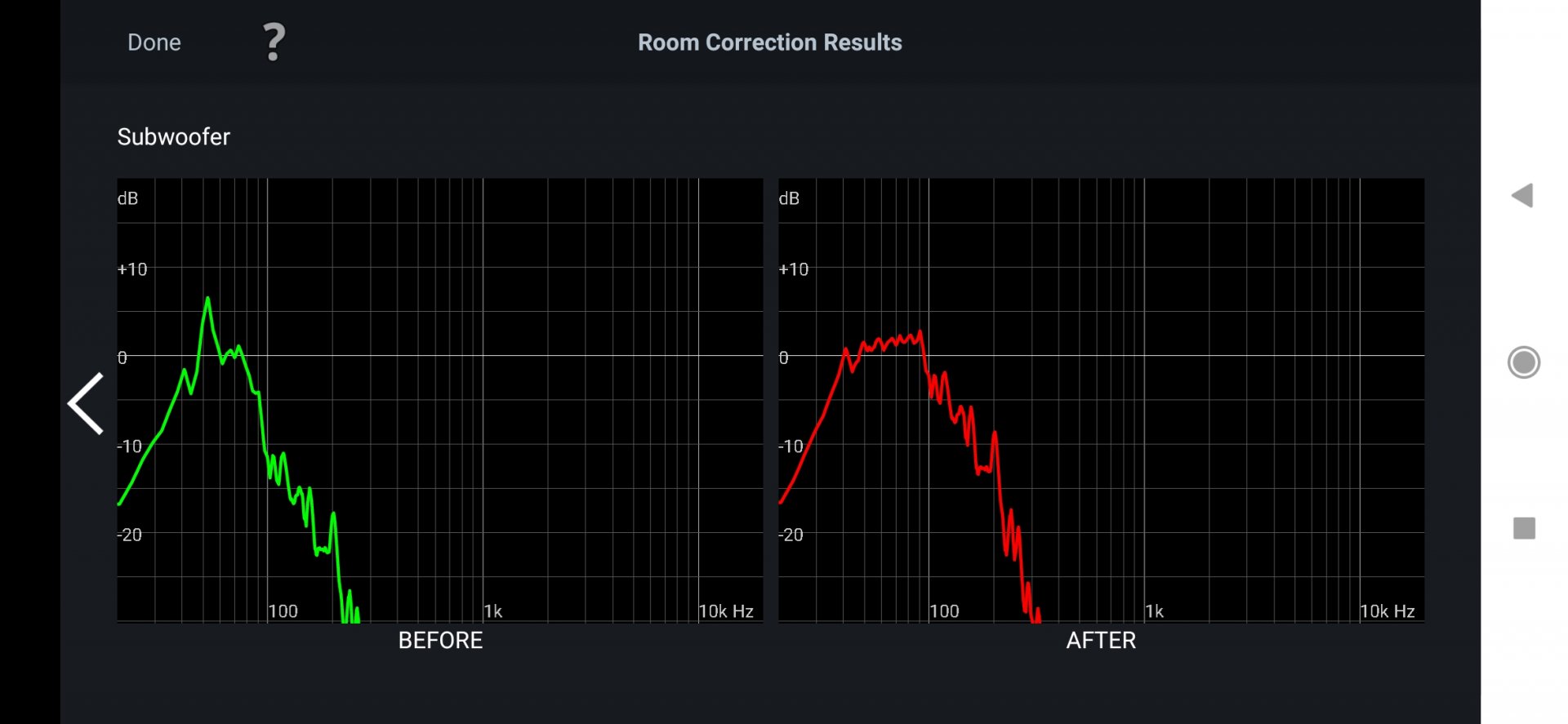

Σήμερα έκανα με την εφαρμογή ισοστάθμιση και είχα τα εξής αποτελέσματα.
22.273
15.548
αν εχεις δυνατοτητα να βαλεις καπου αλλου το sub....
.... για να παιζει καλυτερα χωρις πολυ eq θαναι καλυτερα ...
το πρασινο γραφημα ειναι πως παιζει χωρις eq
