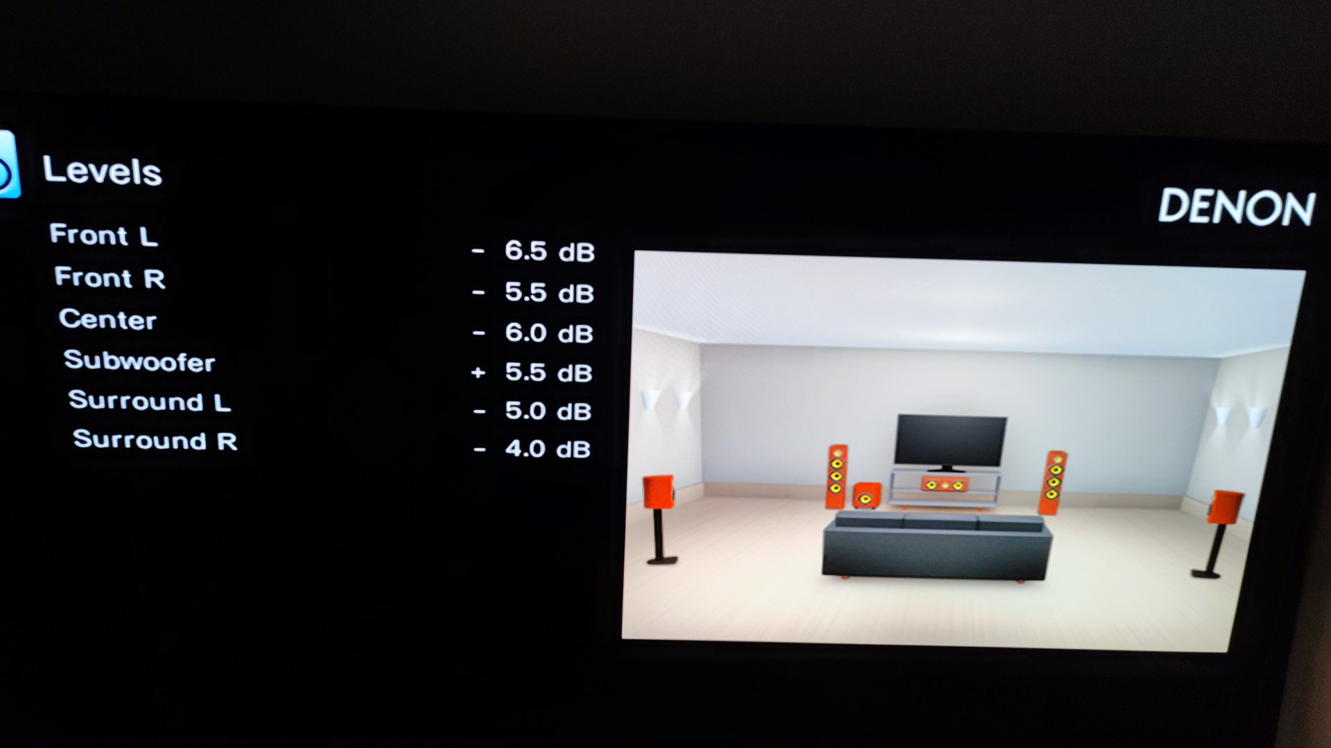

Δεν θυμάμαι να έχει βγάλει κάποια ένδειξη κατά την διάρκεια της μέτρησης του Subwoofer αυτό που λες για πράσινη ενδειξη
Ο δικός σου avr δεν κάνει κάτι τέτοιο.
Απο 3600 - 3700 και πάνω αν θυμάμαι σωστά.
Επίσης δεν μας είπες, έχεις το app κατεβασμένο/αγορασμένο?

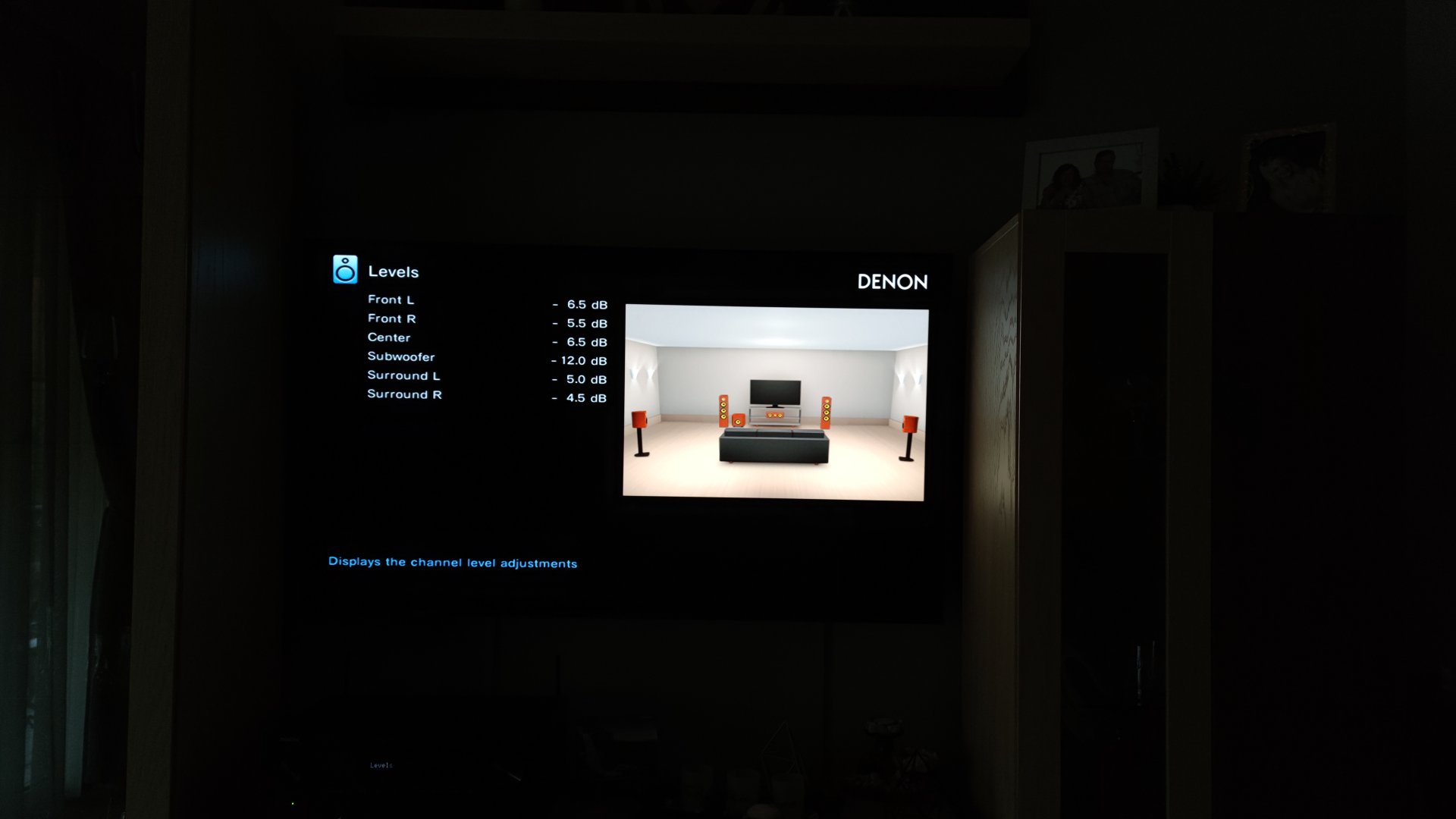

Βάλε το στις 10 η ώρα και ξαναμέτρα.
Πόσο πρέπει να βγάλει γιατί τώρα δεν έχει καθόλου μπάσο :) πήγα έπιασα το ηχείο να δω άμα παίζει....ίσα που το αισθανεσαι

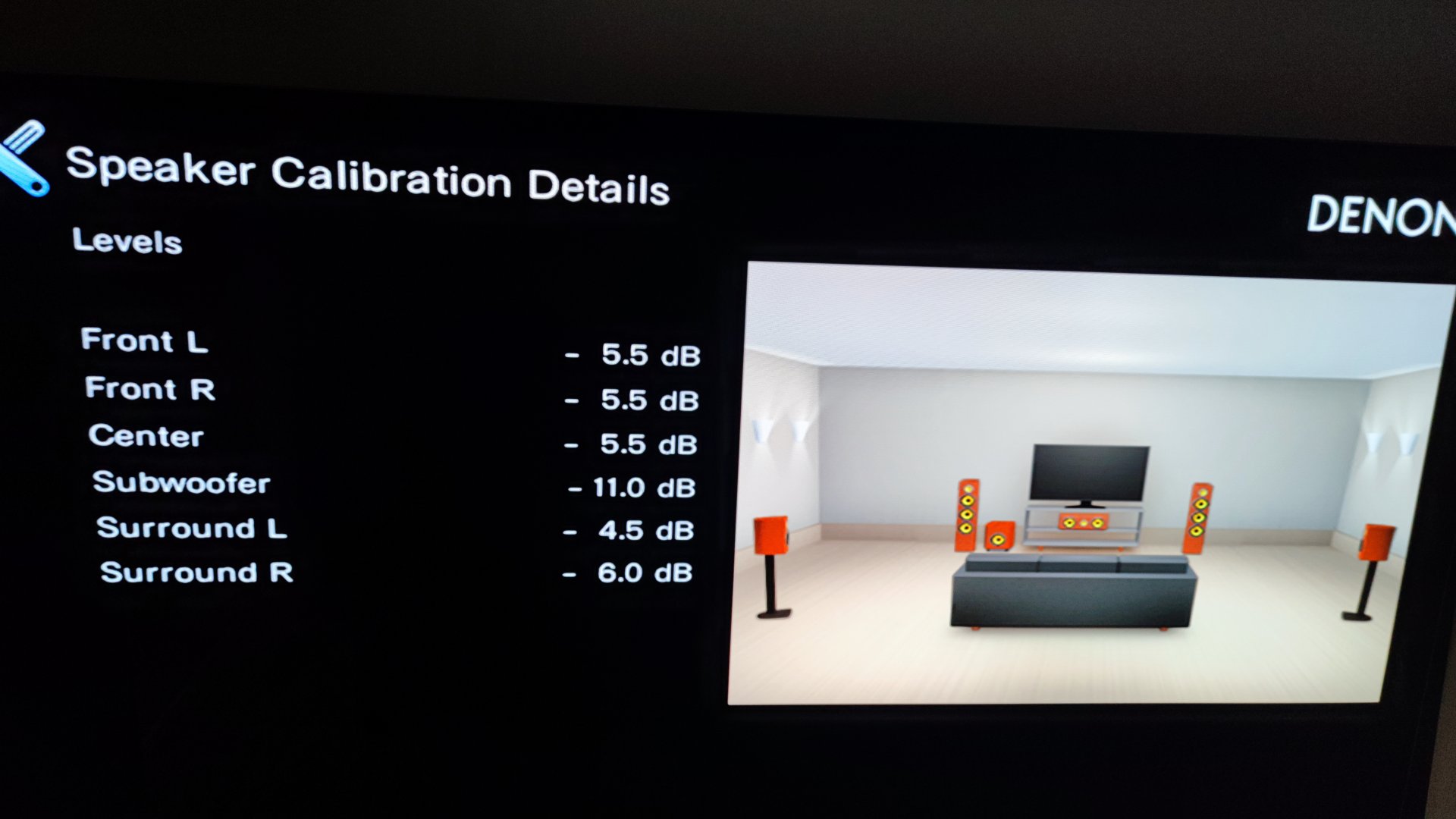

Ιδανικά θέλεις το ίδιο κόψιμο σε σαμπ και δορυφόρους , ώστε αν τυχόν γουστάρεις να δώσεις λίγο μπάσσο παραπάνω , να έχεις περιθώριο , τουλάχιστον 3db.
Αμα σου το κόβει 11 db , είναι οριακά .
Εγώ θα ήθελα να δω κόψιμο από το audyssey περίπου 6db give or take 2-3 db.

Δεν πάμε καλά :) το έβγαλε στα 7,50μ τώρα και -12db. Υπάρχει πρόβλημα άμα το ρυθμίσω εγώ από πίσω με το χέρι εκεί που μου αρέσει άσχετα πόσο το βγάζει ο ενισχυτής ????

Αν στο βγάζει πολύ μακριά , δεν είναι πρόβλημα.
Αυτό που σε νοιάζει πιο πολύ είναι να μην στο κόβει τόσο πολύ.
Σου είπα ιδανικά θέλεις το ίδο κόψιμο σε db σε όλα.
Ασε την απόσταση , με την προυπόθεση ότι δεν επεμβαίνει το ενσωματωμένο κροςς του σαμπ.
