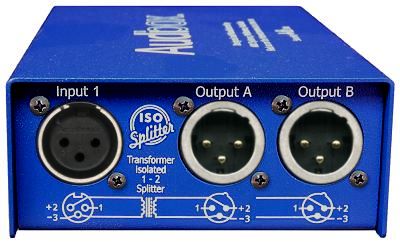

Γιώργο, δώσε μας σε παρακαλώ πληροφορίες για την αναγκαιότητα και την χρησιμότητα του splitter σε ένα καλώδιο που θα στείλει το σήμα απο τον AV στο subwoofer.

Το καλο splitter κανονικα παιρνει ενα σημα στην εισοδο του και στις εξοδους του πρεπει να βγαζει το ιδιο ακριβως σημα σε πλατος (αν ειναι ενεργο, εχει δηλαδη τροφοδοσια και καποιο προενισχυτικο σταδιο-buffer) ή αν δεν ειναι ενεργο απλα λειτουργει ως προσαρμογεας για τις αντιστασεις εισοδου-εξοδου των συσκευων (πχ ενισχυτη και sub).
Σε καποιες περιπτωσεις βεβαια η προσαρμογη αυτη δεν ειναι απαραιτητη οποτε ειναι απλα ενα μονο βισματακι που καταληγει σε 2...
Αλλα και σε καποιες περιπτωσεις αν και ειναι σημαντικη η προσαρμογη, ειναι παλι ενα σε 2...
Αυτο κανει προσαρμογη αντιστασεων... ειναι επαγγελματικο και απαραιτητη η προσαρμογη....
Αυτο (αν και θα επρεπε) δε νομιζω οτι κρυβει καποιο μυστικο στο "μαυρο κουτακι" οπου συναντιουνται τα 2 καλωδια με το μονό....
Οσον αφορα το sub ενα splitter θα ηταν χρησιμο αν ηταν να συνδεθουν 2 sub σε ενα ενισχυτη με μια εξοδο χαμηλων ή αν το ενα sub δεν εχει εισοδο-εξοδο ωστε να συνδεθει το αλλο.
Τωρα για ενα sub η υπαρξη 2 εισοδων R-L ειναι μαλλον(sic) περιττη επειδη το 0.1 καναλι στις ταινιες ειναι μονοφωνικο...
Αρα αναγκαιοτητα δεν υπαρχει....
Μαλλον μαρκετιστικος ειναι ο λογος 2 εισοδων....
Αν ξερουν μια ταινια με 0.2 καναλια χαμηλων, ας μου το πουν....
Πιθανο στο sub η μια εισοδος να ειναι R και η αλλη L/mono.....
32
Γιώργο, καλή σου μέρα. Κατ΄αρχήν σε ευχαριστώ για την ενδελεχή ενημέρωση. Τελικά πιστεύεις ότι έπραξα καλώς που δεν έβαλα splitter στο sub γιατί εγώ πιστεύω πως καλώς έπραξα. Απο την ενημέρωσή σου καταλαβαίνω πως δεν είναι απαραίτητο το splitter γιατί ούτως ή αλλοιώς το σήμα είναι μονοφωνικό.
