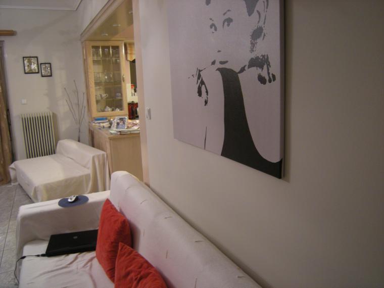

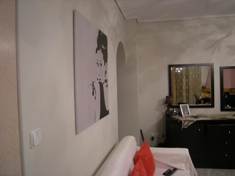

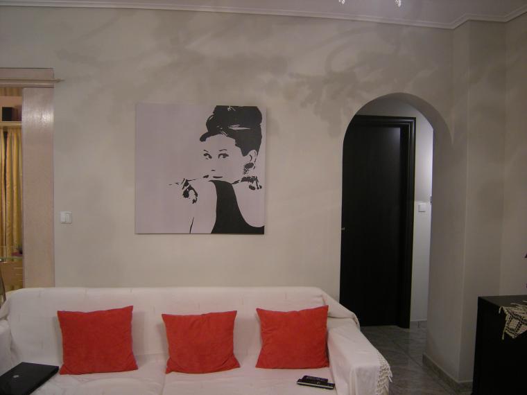

Ρε παληκάρια,για ρίχτε μια ματιά στον πίσω τοίχο να μου πείτε.Τι να βάλω μονόπολα ή αμφίπολα?

Εγω θα έβαζα μάλλον μονόπολα.
Οχι οτι δεν κάνουν τα αμφίπολα , αλλά εσυ έχεις και μινι χωλάκια , απο πίσω και δεν ξέρω το αποτέλεσμα των αμφίπολων.
43.824
79.591
Θα τα βάλεις στον πίσω τοίχο, ή στους πλαϊνούς? Ψηφίζω μονόπολα στους πλαϊνούς.

Μονόπολα έχω δοκιμάσει στον πίσω τοίχο και το αποτέλεσμα ήταν σχετικά καλό.Όταν έβαλα το δεξί
πάνω στο πάσο το έχασα λίγο.Ίσως επειδή το είχα να κοιτάει προς τον καναπέ.Αμφίπολα δεν έχω δοκιμάσει.Η σκέψη είναι πάντως για τοποθέτηση στον πίσω τοίχο γιατί βολεύουν τα καλώδια,αν
όμως κάτσουν πιο καλά στους πλαϊνούς τα βάζω και κει.

Η απόσταση των εμπρός ηχείων από τον πίσω τοίχο πόση είναι; Έχω την εντύπωση ότι αν είναι μεγάλη, θα έχεις ένα κενό μεταξύ των εμπρός και των surround που τα μονόπολα δεν θα μπορούν να καλύψουν.
