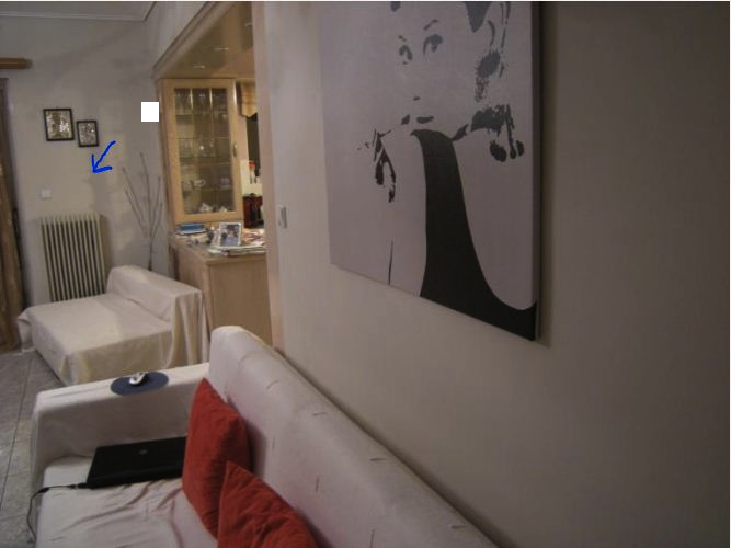

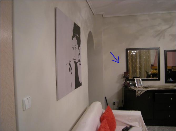

Το πρόβλημα με τον πίσω τοίχο,οπως φαίνεται και στις φωτογραφίες,είναι ότι βρίσκεται 20-30 πόντους
απ'τα αυτιά σου και δεν ευνοεί και πολύ στη δημιουργία surround πεδίου

Μετά έχεις την επιλογή να πάς τα jbl(που δεν είναι δίπολα,μην μπερδέυεσαι) περίπου 1.5 μέτρο πιο μπροστά και στην θέση τους να μπούν 2 ακόμα τέτοια.
Αν και η θέση του καναπέ είναι τέτοια που δεν επιτρέπει να στηθεί σωστά 7.1 σύστημα,λόγω την πολύ κοντινής απόστασης απ τον πίσω τοίχο.
Οπότε ίσως βολευτείς καλύτερα με ένα ζεύγος δίπολα που θα είναι περίπου 70cm πιό μπροστά απ τον καναπέ είτε με τα jbl στις πίσω γωνίες και να μείνεις σε διάταξη 5.1

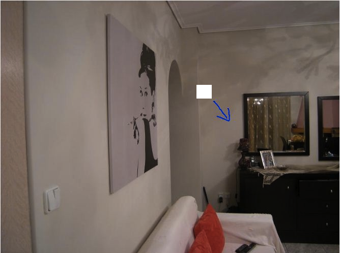

Aκριβώς έκεί που έχω βάλει τα γκρι τετράγωνα.
Και τα jbl να μπούν οριζόντια:
και όχι κάθετα:
οπότε το tweeter θα έχει γωνία,σε σχέση με τους τοίχους,45 μοιρών.
