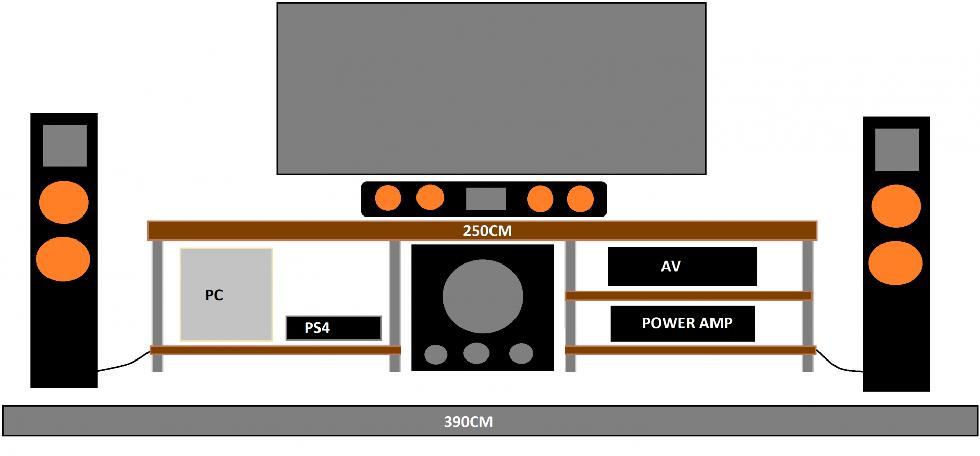

αν και ψήνομαι για 75αρα qled που είναι σε offer δίνω προτεραιότητα στο νια φτιάξω κάποιο έπιπλο να ελαφρύνω λίγο το στρίμωγμα που έχει γίνει εκεί μπροστά με το νέο sub.
κάποιο πρόχειρο σχέδιο με το sub στη μέση κάτω από το κεντρικό.
για ξύλο σκέφτομαι για κομμάτια αξεφάρδιστη πλάκα κορμού.
και για πόδια ή ανοξείδωτη σωλήνα φ40-50 ή ανοδιωμένη αλουμίνιο φ40-50
Μην το απλώσεις, άσε χώρο στα ηχεία
το έπιπλο ανοιχτό θα είναι και θεώρησα 60cm για κάθε ηχείο αρκετό. για να τα απομακρύνω και από τους πλαϊνούς τοίχους.
Φαντάσου τώρα όλα είναι στους 5-8 πόντους το ένα από το άλλο κομμάτι κατά μήκος του τοίχου.
πάρε την τηλεόραση , 2 τάβλες και 4 τσιμεντόλιθη και εισαι οκ καν το χτιστο τσιμεντοκονια τσάμπα θα σου παει... τον μάστορα τον εχεις... ο κωνσταντινος εφιαξε την ζωγραφια :gamer:
